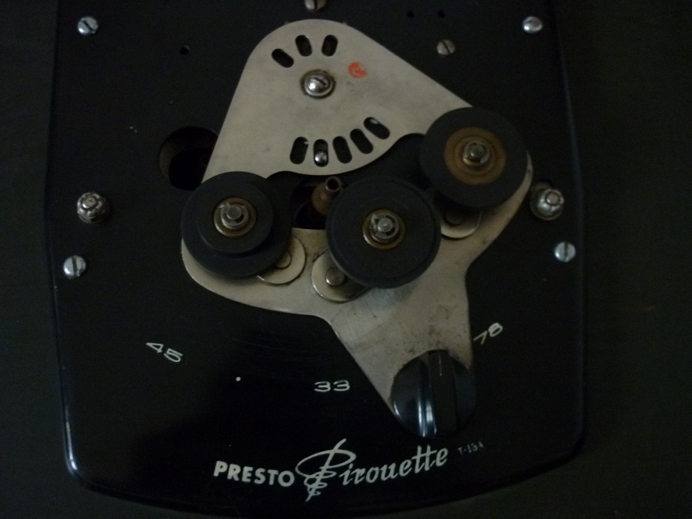

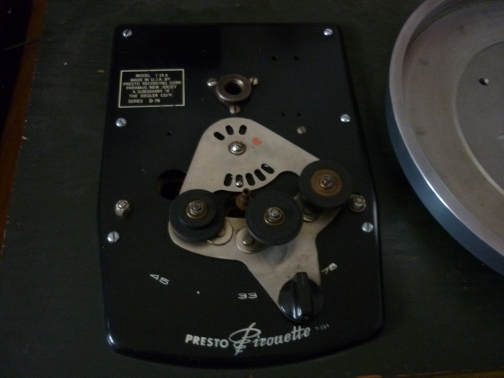

Je n' ai pas trouvé beaucoup d ' info sur cette société qui a conçu cette belle platine qui vient tout droit des usa...La marque a été fondé en 1934 et elle équipait les radios .
Elle doit daté des années 53 -55 c ' est une platine assez étrange au niveau de la conception car elle dispose de trois galets , un peu comme la Rek o kut LP743 , d ' ailleurs beaucoup de pièces sont similaires a la Rek o kut comme le moteur et les suspensions .

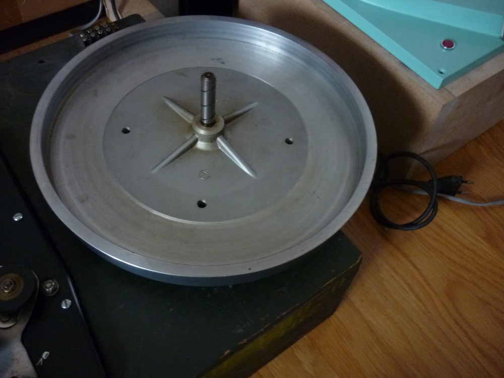

Le Fonctionnement est simple on actionne le sélecteur de vitesse et la poulie se déplace pour faire fonctionner le galet de la vitesse souhaité . Pour le moment elle est installé dans une caisse relativement moche une caisse de minutions militaire .La découpe pour réaliser un socle n' est vraiment pas compliqué car il s ' agit d' un simple rectangle . le plateau est de très bonne facture , son axe vient reposer sur une petite bille quand on l' installe .

Hello ! oui la platine est effectivement en 60 hz , la poulie est simplement vissé par 4 visses pour clé Allen , je dispose d' une poulie 50 hz donc pas de générateur de fréquence a prévoir .La rek o kut LR 34 et lp 743 dispose d' un entrainement similaire .
