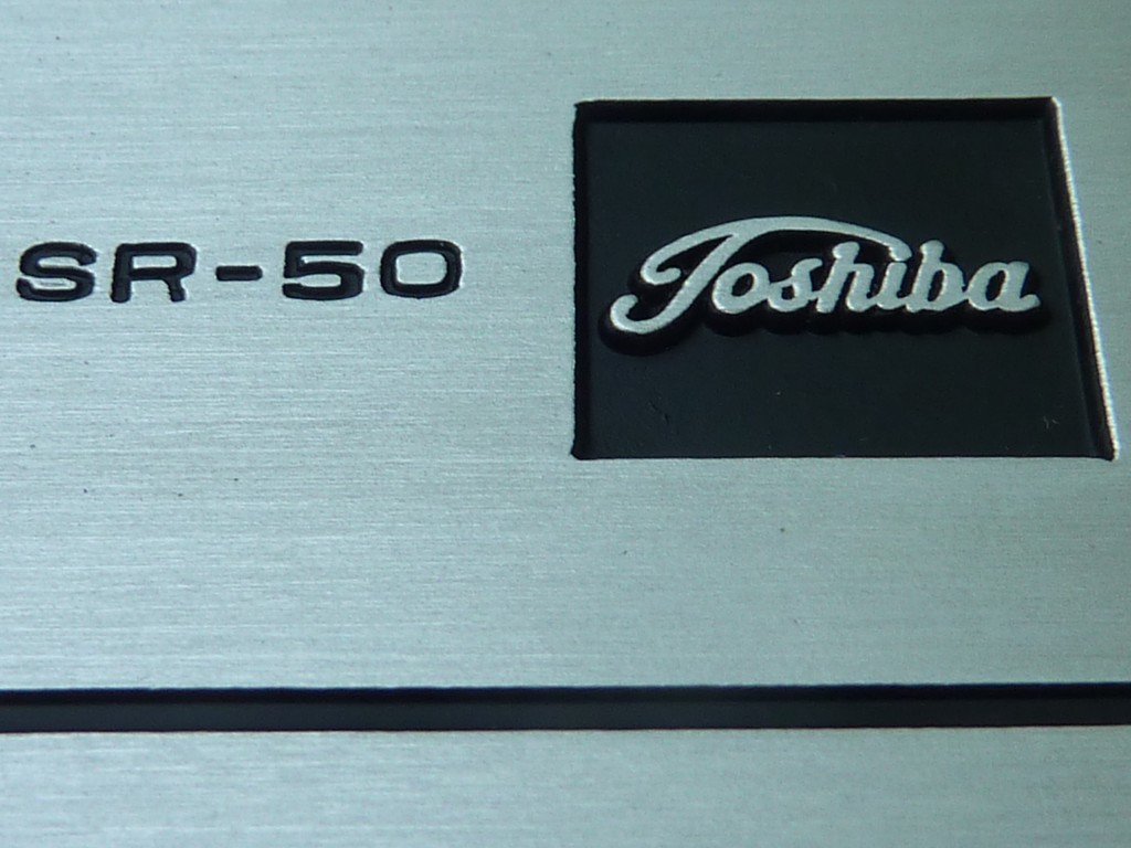

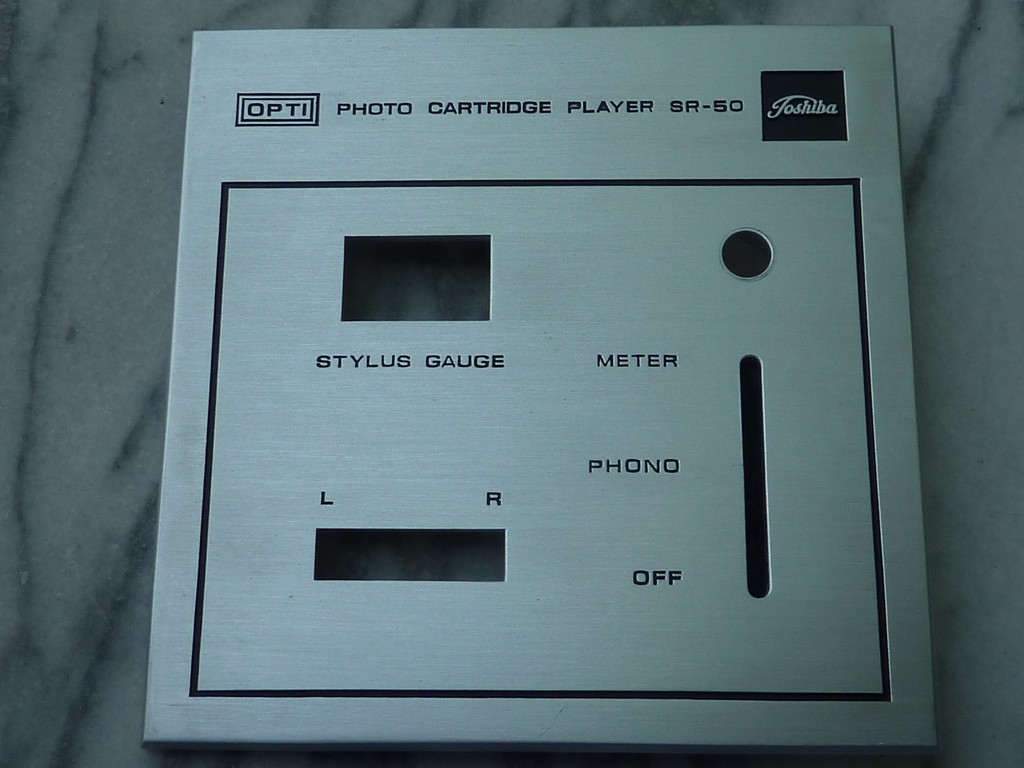

De tout temps, les fabricants constructeurs de produits "finis" ont adorés les exercices de style .. que ce soit dans l' automobile, dans l' aviation, dans l' électronique et dans la HiFi ....
Il faut pour cela avoir la puissance financière et industrielle pour étudier en laboratoire de nouvelles techniques, de nouveaux concepts ... Parfois cela fonctionne ... de ces concepts naissent d' autres idées, des dérivés, de nouvelles gammes ...
Ou alors ils restent à l' état de prototype comme cette SR-50 et sa cellule C100-P optoélectronique ..... qui n' est pourtant pas dénuée d' originalités et de qualités.

Le logo est magnifique, je trouve :miam:

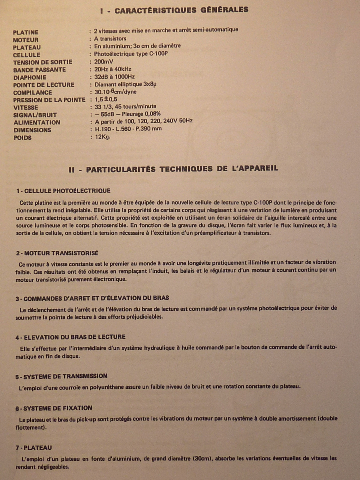

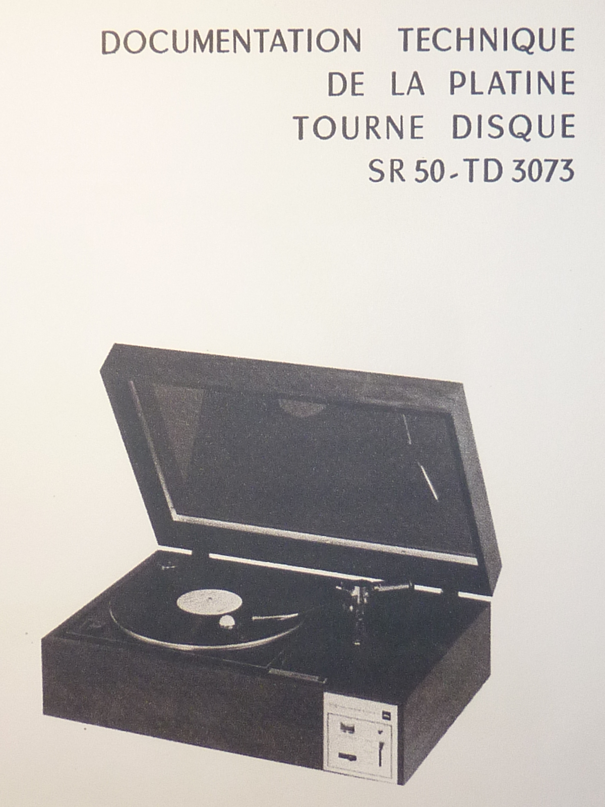

En ce début de décennie 70, je ne sais qui importait et distribuait en France la firme Toshiba mais ils effectuaient un travail de traduction des documentations techniques fournies par le constructeur absolument remarquable ...
C' est suffisamment rare, surtout de nos jours, pour être signalé. A bon entendeur ....
Témoin cette documentation technique en Français de 16 pages sur la SR-50 doit voici l' entrée en matière.

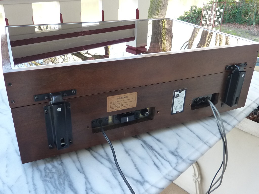

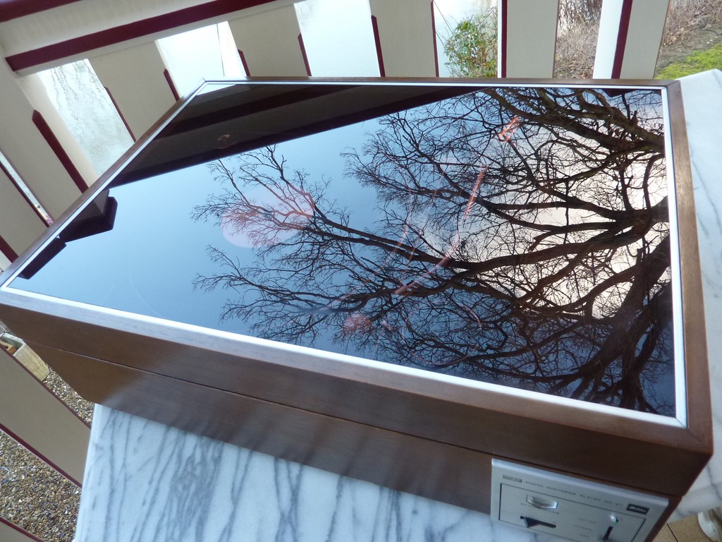

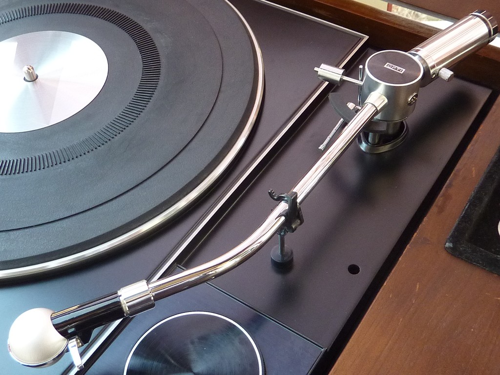

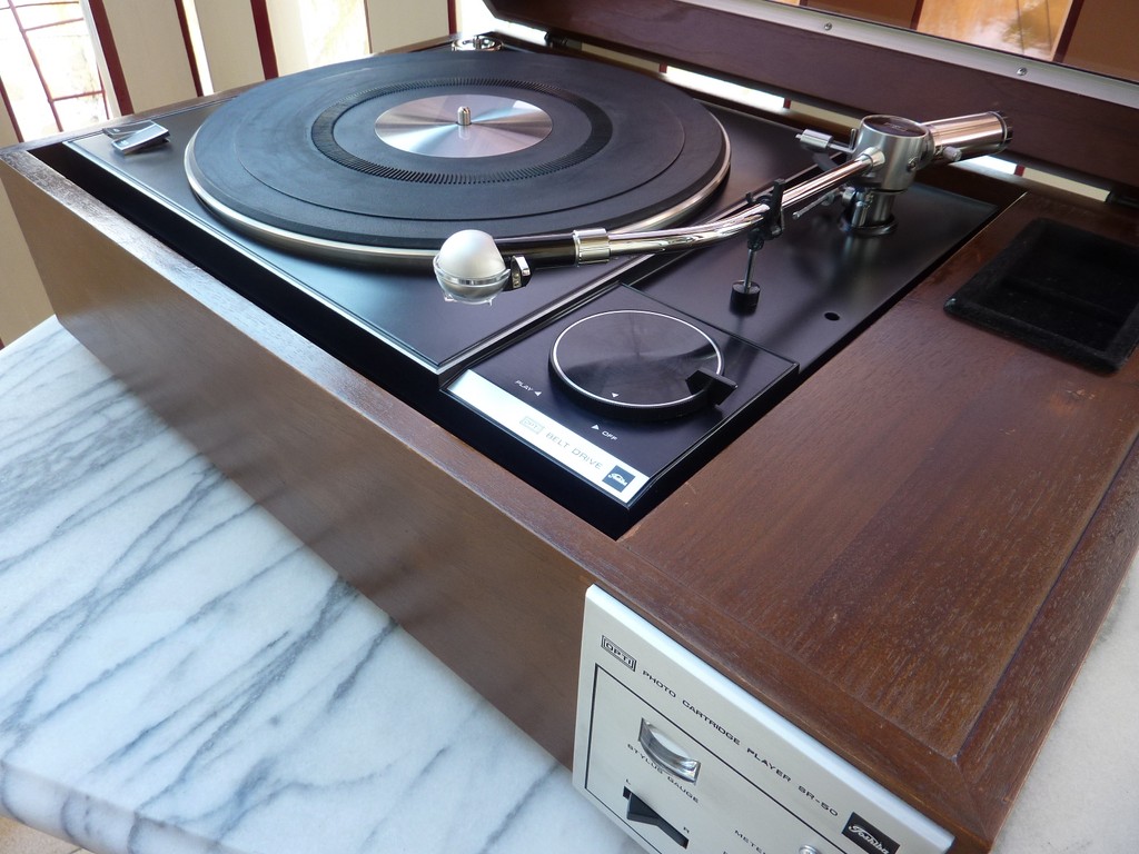

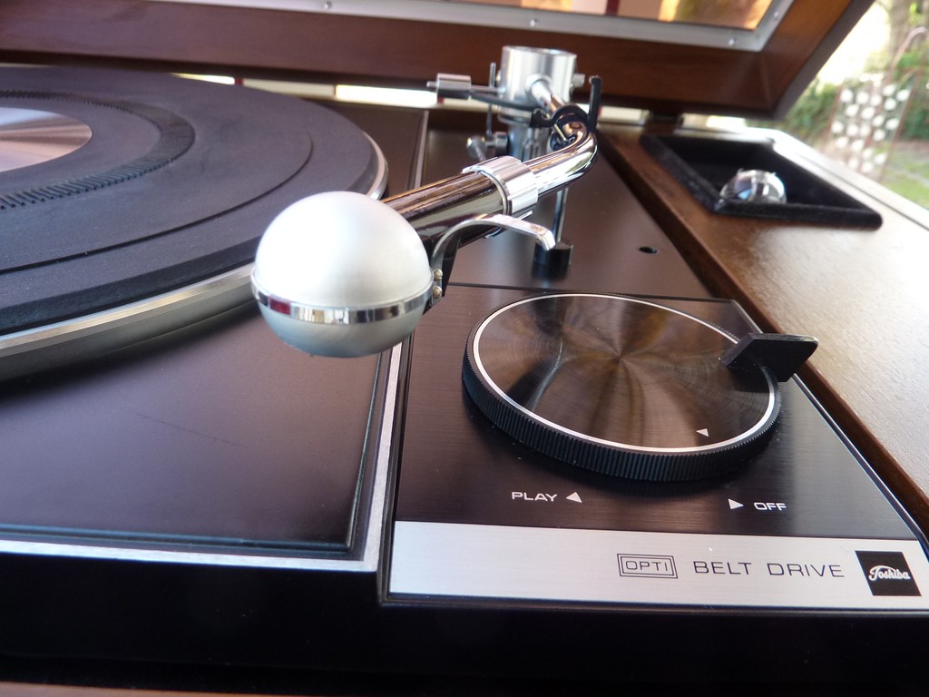

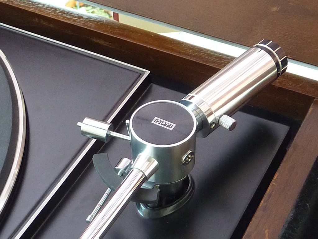

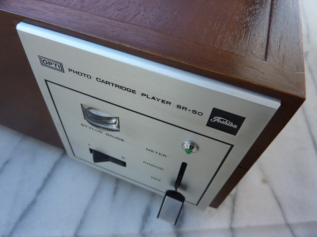

Que du vieux ! :whistle:
Ca faisait plusieurs mois que, telle une épave, cette platine trainait à même le sol... j' avais démonté les charnières du couvercle afin de retirer le plexiglas, le nettoyer et lui redonner son lustre d' origine ainsi qu' au socle en bois qui avait souffert des démontages du châssis et de ses angles vifs.
En juillet dernier, j' avais remis en fonction la cellule optoélectronique et le préampli associé.
Voici l' ensemble remonté et à nouveau parfaitement fonctionnel.

Sympa la platine et originale , idem pour les photos , des reflets superbes du vénérable chêne avec une belle lumière naturelle que l'on a aujourd'hui , rare en hiver . :yes!:

Vraiment étonnante cette platine et photos Magnifiques Jean !
Je ne connaissais pas du tout ce type de cellule. Tu ne dis pas dans ton précédent post, comment tu trouves cette cellule en terme de résultat d'écoute. Est-ce du coup très proche des cellules Stax comme tu le laisse entendre ?
