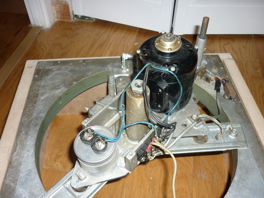

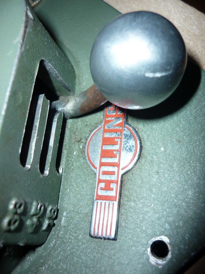

Elle date des années 50 ...Voici une une très rare platine Collins 12s , on peut dire que c ' est l' ancêtre des Russcos et compagnie .Le modèle présenté ici a surement équipé une petite radio locale et a du beaucoup tourner . Elle est équipée d 'un trés bon moteur un Bodine Nyc 12 surement une des toutes premières versions .L' axe du plateau est aussi gros que sur une Russco .Le modèle que je vous présente est entièrement a restaurer : Galet , suspension moteur sont H.S un gros nettoyage de l' axe , du palier et du moteur sera également a prévoir pour pouvoir l' utiliser .
Le plus dur a trouver sera un bras .Pour le moment J' ai aucune idée de ce que je peux lui installer dessus ( enfin si mais c ' est pas facile a trouver :D un Gray Research 108 ou un clone de celui ci me plairait beaucoup ) .La peinture sera refaite également , je la verrai bien dans un beau gris .

Bon pour la petite histoire : Arthur Collins a fondé Radio Company Collins en 1933 à Cedar Rapids, Iowa États-Unis dans le but de concevoir et de produire à la fois de l ' équipement radio à ondes courtes et de l ''équipements pour l'industrie de la radiodiffusion naissante AM. Comme la réputation de Collins pour la qualité de construction sans compromis grandi, Collins a été sollicité par l'armée, la communauté scientifique et par les grandes stations de radio AM .
Je ne trouve pas beaucoup de renseignement (pubs ) sur cette platine , je sais qu ' il y a des platines de ce type rebadgé comme QRK par contre je ne sais pas qui a copié qui :non!:
Cette platine vient tout droit des etats-unis , elle vient de Chicago exactement , elle doit avoisiné les 10 kg sans le socle , c ' est un vrai plaisir de démonter et refaire ces platines car tout est facile d ' accès , c ' est beaucoup plus simple qu' une 124 a refaire . Pour les bras celui que tu as vu qui equipait la platine c ' est un Rek o Kut Micropoise s 220 il a equipé beaucoup de platine de ce type . Les principaux bras qui equipaient ces machines etaient le Micro trak 303 le fameux Rek et le bras shure M232 , il y a eu aussi les Gray research 108 les ancetres des bras unipivots mais c ' est beaucoup moins fréquent .
La peinture est vraiment fatigué et elle s ' écaille par endroit et je ne suis pas trop fan du vert militaire pour cette platine :D
