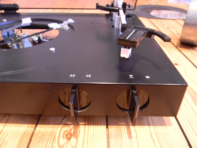

Sonab 55S
Voici la petite sœur des platines vinyle SONAB la 55 S.
Pas tant pour sa date de naissance (je n'en ai pas connaissance) mais sur sa qualité apparente.
Apparente car je n'ai pas encore eu l'occasion de la faire sonner du fait de quelques problèmes (cf. sujet à venir dans la rubrique "en panne"). Toutefois, un tour du propriétaire permet de voir que sa conception semble plus légère.
Conception suédoise, bien-sûr mais construite en France. Bizarrement l'autocollant est apposé en dessous.
Les matériaux : plastiques et aluminium.
Le bras, en alu, est très léger. Le porte-cellule, en plastique, présente pas mal de jeu (3-4 mm) par rapport au bras.
Le bras est articulé de manière surprenante, par un matériau de type sangle, et les câbles sont apparents.
La cellule d'origine est une Ortofon F 150
La courroie est très difficile à implanter. Il faut quasiment démonter le moteur, la maintenir en tension pour mettre les deux pièces du plateau.
PS : Je vous rassure le scotch utilisé pour maintenir la courroie tendue est en contact sur sa face non adhésive pour ne pas abimer cette dernière.

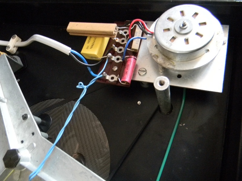

L'intérieur :

Joli, mais le design "suedois" n'est peut-être que pour vendre et le "manufactured in France" est gratuit à écrire, comme les étiquettes, Sonab étant connu pour des enceintes, il me semble!
Perso, à voir un peu tout, j'imagine assez ceci venant de certains pays de l'est ( on n'utilise plus de bornes serties à souder chez nous depuis plus de 30 ans, mais encore là-bas ).
Le montage, en général, ressemble à certains "trucs" venant de là-bas, j'en ai un exemple que j'ai conservé, mais qu'il faut que je retrouve...
L'articulation du bras fait voir un "usinage" à la louche ( enfin à la main comme tous ces produits ), on voit les bavures de perçage, la 'coquille" qui soutient une cellule probablement piezo vu le nombre de fils et l'allure n'est que de la déco.
Le moteur synchrone d'entrainement ( qui, à le voir, est de qualité médiocre ) est le même que sur les programmateurs de machines à laver, pas trop de pêche pour entraîner un plateau !
Tout ceci restant à vérifier bien sûr, mais je trouve néanmoins ce genre d'acquisition intéressant, à condition de ne pas payer trop cher !!!

Le moteur semble identique à celui qu'on trouve sur presque toute les Thotho à courroie (TD150,160, 166, etc..)Pat85 a écrit :Joli, mais le design "suedois" n'est peut-être que pour vendre et le "manufactured in France" est gratuit à écrire, comme les étiquettes, Sonab étant connu pour des enceintes, il me semble!

Possible, ce sont des moteurs étudiés pour tourner à une vitesse dépendant uniquement de la fréquence secteur ( ce qui garantit une vitesse constante ) et qui se ressemblent tous un peu.Clavette a écrit : Le moteur semble identique à celui qu'on trouve sur presque toute les Thotho à courroie (TD150,160, 166, etc..)
C'est à regarder la fabrication de plus près qu'on peut avoir une idée de la longévité, mais ici c'est plus le reste du montage qui m'interpelle, ce qui ne veut pas dire qu'un montage un peu "rustique" n'est pas bon...

Est-ce quelqu'un a déjà vu une articulation aussi sommaire du bras ?
Je te confirme que le moteur est aujourd'hui fatigué, il met du temps à se lancer et il couine pour y arriver ! On entend un petit frottement qui serait à relier à l'absence d'une bille de roulement dans l'axe du plateau.
De plus, je ne l'ai pas précisé mais vous verrez sur la dernière photo du premier message (1391), des marques de frottements du plateau. Il n'y a pas que le moteur qui est fatigué les suspensions (ressorts plus mousse) le sont aussi !
Je te rassure Pat, je ne me suis pas ruiné. Ce qui me surprends c'est qu'on peut la voir en vente à 150, 200 € sur des sites suédois.

Tes deux soucis sont peut-être liés : une bille qui manque au fond du logement de l'axe du plateau ( il semble que ce soit un palier auto-lubrifiant ) qui va l'aider à tourner et le remonter un peu pour qu'il ne frotte pas sur la carcasse, enfin c'est une idée à vérifier, je n'ai pas les éléments en main.El_Rippe a écrit : Je te confirme que le moteur est aujourd'hui fatigué, il met du temps à se lancer et il couine pour y arriver ! On entend un petit frottement qui serait à relier à l'absence d'une bille de roulement dans l'axe du plateau.
Pour le moteur, idem ce sont des paliers auto-lubrifiants ( en bronze poreux qui en principe ne demande pas à être lubrifié, mais qui accepte un pouillème d'huile de machine à coudre ), mais vérifie que ce moteur tourne franchement à vide.
