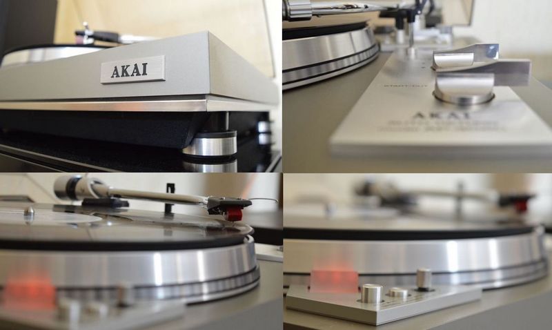

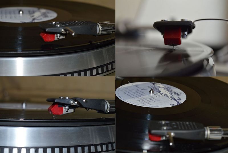

Je déterre ce fil pour vous présenter ma platine AP-306C, récupérée dans une vide grenier il y a 3 semaines... :love:
A part la nettoyer, je n'ai rien fait dessus, elle me semble nickel et tourne impec :casque:
Par contre, aucune comparaison possible pour moi car c'est ma première platine vinyle. Je découvre les joies de ce type d'écoute même si je n'ai pas encore beaucoup récolter de galettes ...c'est qu'à 8h30, dans les vide-greniers, quand je fouille dans un bac à vinyles et que je dis au vendeur que je cherche du rock, la plupart du temps, il me répond "ah ben mon p'tit gars, il y a des messieurs qui sont déjà passés" :pleure2:
Bref, elle est actuellement équipée d'une cellule Nagaoka 51 MK II (j'en ai même eu une 2ème neuve lors de mon achat). Je ne crois pas que ce soit le top des cellules et elle mériterait sûrement mieux mais bon on verra ça plus tard...
Place aux images [:cerveau picole]

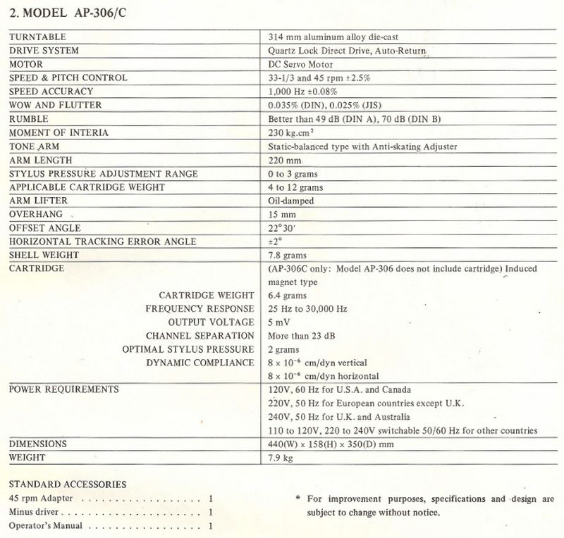

Un petit complément avec les caractéristiques de cette platine (extrait du service manual que j'ai publié ici) :
