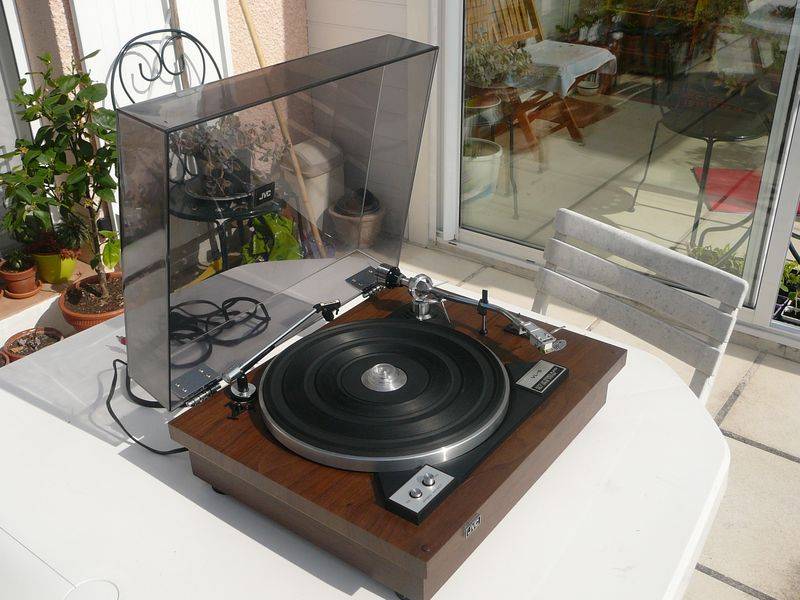

Bon j'écoute Mike Olfield avec la 320 II et son bras tout neuf, je prends le temps de présenter cette platine.
Cette platine à été vendue sous différentes marques je pense. Trouvée sur le BC pour pièces disait le monsieur vendeur,j'étais prévenu par l'annonce.
Il avait raison car le moteur est HS (c'est bien mot HS??? JBTeam pour ceux qui connaissent
Ben non, il est tellement grillé le bougre qu'il a fait fondre les silent-blocs du support
et teinté le dessous du plateau
Je ne vous donnerais pas mes impressions d'écoute et pour cause.
Sinon belle platine de 1974, avec un chouette montage à première vue, le bras brille de mile feux et la boiserie en jette.
En démontant c'est pas si top que cela et le pire côtoie le meilleur.
Le châssis est pas mal, en contreplaqué certes mais la construction est sérieuse, ce serait bien si il n'avait pas recouvert le tout de plastique imitation bois (autocollant)
, le montage sur pieds caoutchouc améliore le tout (36 ans les pieds et pas une ride
Le capot est épais et en bon état, petite félure à l'arrière sans gravité, montage sur charnières robustes.
Le haut du châssis est en tôle très rigide, le montage du moteur 4 pôles sur plots antivibratile allie robustesse et recherche dans l'atténuation des vibrations vers le plateau.
Le plateau c'est là que cela se gâte, il doit faire 800 gr à tout casser et sonne comme une cloche ding dong
; on est pas chez Thorens non plus.
Le couvre plateau est pas mal sans plus.
Le pivot du plateau, usé, grippé, de petit diamètre mais le fond du palier est une bille
Je l'ai entièrement changé par de la récup sur une platoche en plastique (Continental Edison) qui s'adapte comme une fleur.
Un truc bien, l'arrêt du moteur et relevage du bras en fin de lecture, pas difficile à régler en plus.

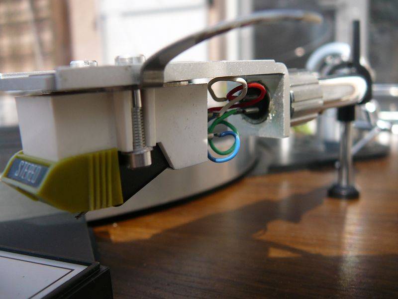

Le bras maintenant, basique mais bien construit avec pas mal de réglages possibles , orientation de la cellule horizontalement, contre poids facile à manier, l'anti skating par basculeur.
Remarquer la palette du lève bras solidaire du bras, le réglage du bras en hauteur est présent ce qui est rare sur les platines de cette gamme.
Le porte cellule enfin, là c'est top car en aluminium épais et très rigide
