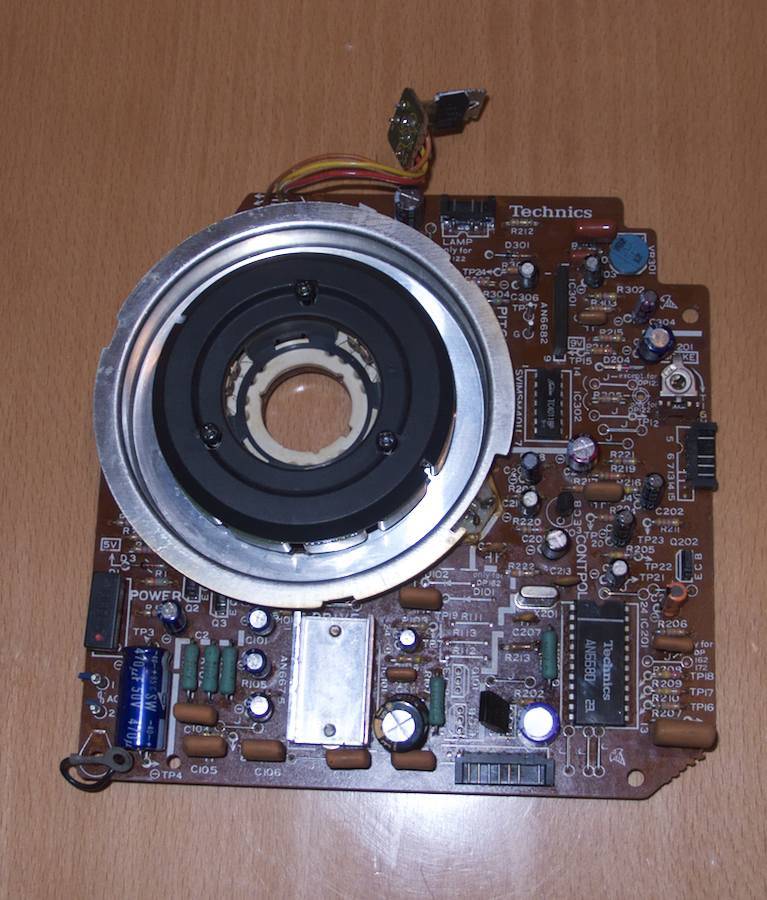

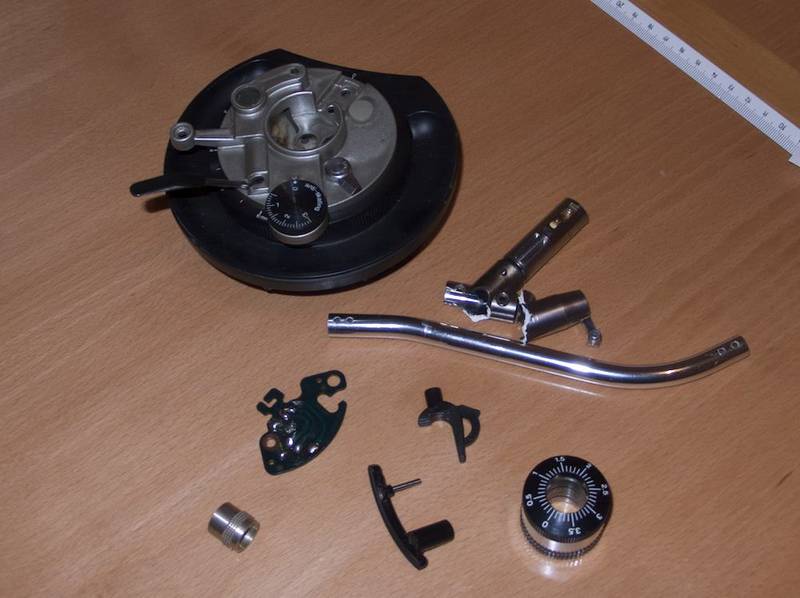

Une platine que j'ai depuis bien longtemps et qui soufre d'un vilain mal : le bras est cassé. :(
Au niveau de l'électronique, elle est parfaite, j'ai commencé la restauration dessus (changement des capas) :

Pour le bras, je devrais en recevoir deux si tout se passe bien, à priori ce sera le R200 qui sera monté dessus pour garder l'aspect visuel de l'ancien mais avec une meilleure qualité (j'espère).

sympa la photo du système d'entrainement :yes!:
quels sont les défauts qui font que cette technologie n'a pas été plus employée ?

poussipousse a écrit :Ben février 2011 c'est pas si vieux ! Je sais pas ce qu'ils utilisent sur les nouvelles…
je parlais du réglage par quartz pour avoir une vitesse constante. Je me demandais si ce procédé a été utilisé chez d'autres.
Oui je pense, les premiers à avoir utiliser cette technologie serait JVC au début des années 70.
