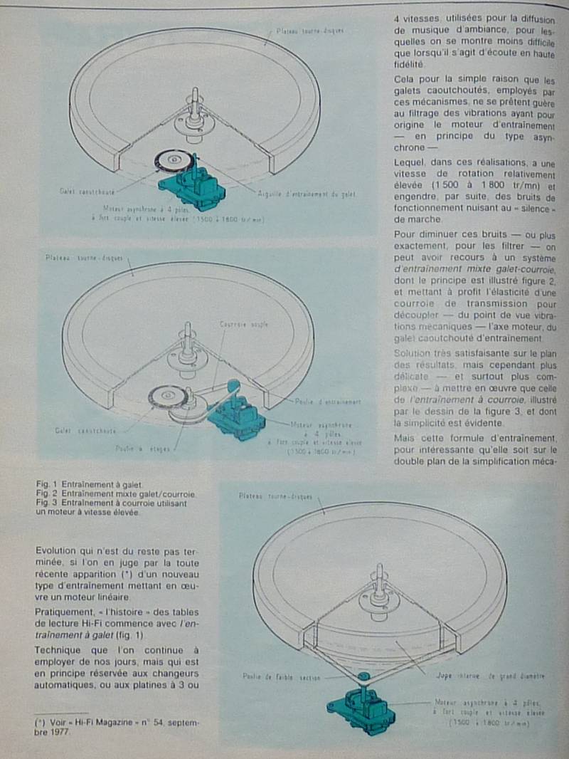

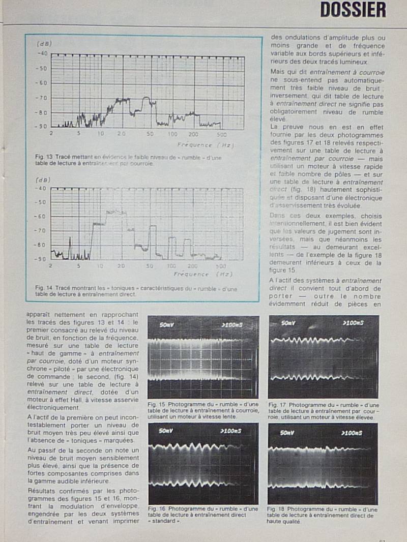

Dossier polémique s' il en est et qui faisait les 'choux gras' de la presse spécialisée en 1977 .. il y a 34 ans ..

Article très intéressant comme toujours, la conclusion est conforme à ce que je pensais.
J'ai les deux en service en ce moment, la Thorens surpasse la Sony mais bon la Sony est plus facile d'utilisation dans les manipulations.
Il manque maintenant la comparaison avec les entrainements à galet et les mixes courroie/galet.

Bonsoir Jean-Luc.....
A noter tout de même que la trés grosse majorité des entrainements directs ont disparus de nos jours, sauf pour les DJ's .. Ce n' est pas sans raison
Les trés belles réalisations dans ce domaine ont été trés rares... EMT950 et Sony PSX9 ..... on a presque fait le tour !
Et à l' écoute, même l' EMT950 ne tient pas la route en comparaison directe avec une EMT927.... à entrainement par galet !
L' entrainement des tables de lecture, et plus globalement la lecture des disques vinyles est quelque chose de trés sensible, délicat et dont les mesures chiffrées n' expliquent que rarement les résultats d' écoute, qui eux sont sans ambiguité
Il n' y a jamais eu de comparatif entrainement par galet et galet/courroie.... car ce dernier type d' entrainement n' a été utilisé, à ma connaissance, que par Thorens et Braun..

Très intéressant et les conclusions sont en fait assez conformes à ce que l'on peut penser avec l'expérience.
J'avoue que j'étais à priori plus favorable à l'entraînement direct.

Ce sont les conclusions d' une analyse menée il y a bien longtemps, et dont beaucoup de paramètres, dont l' écoute, sont absents de cette analyse ..
L' épreuve du temps a permis de se rendre compte que dans ce domaine, la précision et la qualité d' une mécanique sont bien plus importante qu' une électronique sophistiquée
