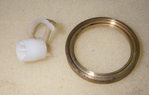

ce matin j'ai fabriqué une poulie moteur en gardant l'anneau en laiton d'origine.
J'ai donc d'abord enlevé les restes de la partie en nylon de la poulie, et ensuite j'ai tourner une pièce comprenant la poulie le voile et l'ajustement pour replacer la couronne en laiton
Séparation des restes de la poulie d'origine
Poulie refaite, la poulie ainsi refaite fait 14g, soit 2 g de plus que l'original

Génial, je suis tout simplement bluffé mais oserais-je te demander si, moyennant finance bien entendu, tu pourrais m'en fabriquer une identique, j'ai l'anneau en laiton pour la compléter?
Encore bravo à toi! :yes!:
