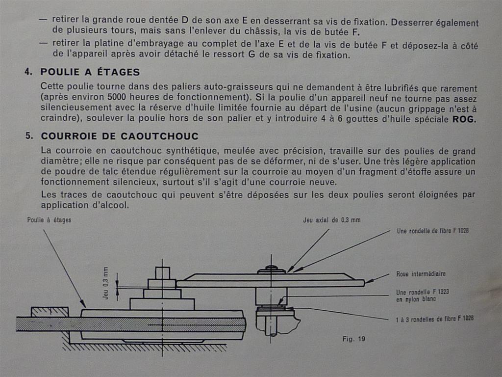

Elle semble correcte :roll: ... mais comment savoir ?
Il faudrait fournir un échantillon à un labo pour analyse et connaitre également les types d' huile préconisés par Thorens, et surtout leurs compositions. Il me semble d' ailleurs que les références des huiles préconisées soient dans le "service manual" d' origine.
Sans vouloir remettre en cause l' honnêteté de Joël Boutreux, il semblerait, d' après les divers retours que non avons sur ce forum, que l' huile choisie pour le moteur ne convienne pas .. Et c' est tout de même un comble, car il n' y a pas 10 sortes d' huile fournies dans les Kits pour cette platine... Juste 2 !!
Une pour le fut de l' axe du plateau, une autre pour le moteur. Il est difficile de se tromper ! .
Et comme aucune information n' est fournie avec ces Kits, je vous laisse en tirer les conclusions.
Nota bene : Je viens de retrouver dans le manuel de ma TD224 les conseils d' entretien et les types d' huile et de graisse préconisés par le constructeur. Je vous les communique. C' est la même chose pour la TD124.
P1060725 (Large).JPG (107.58 Kio) Vu 1306 fois
P1060726 (Large).JPG (126.58 Kio) Vu 1306 fois
P1060727 (Large).JPG (143.29 Kio) Vu 1306 fois
