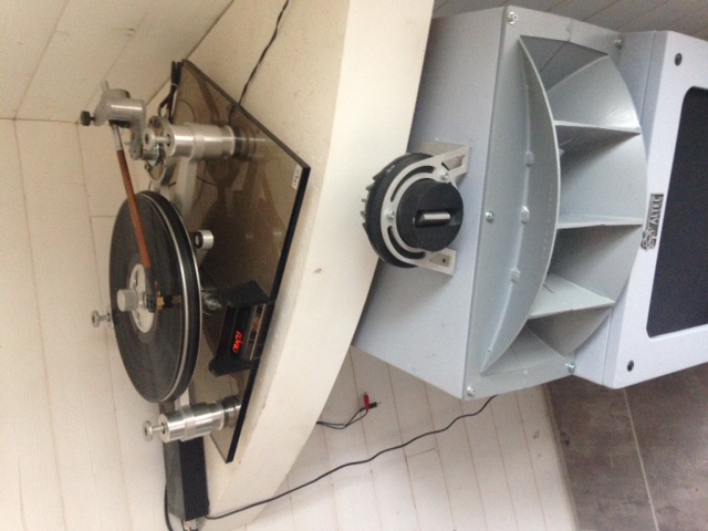

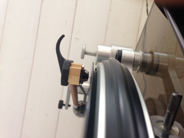

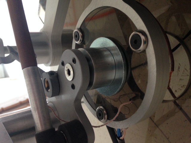

Je reviendrai un peu plus en détail sur la réalisation du bras Schroeder dans le post adapté mais je vais donner mes impressions d'écoute sur cet ensemble.
Après avoir bien galèré sur un problème de ronflette qui, en fait, c'est avéré du au positionnement de la platine à proximité de l'ampli, je l'ai mise à l'écart.
Puis, Je me suis penché sur le réglage du bras qui n'est vraiment pas évident!
Je rejoue un peu sur la position du contrepoids excentré pour que la cellule soit bien perpendiculaire au disque, je remonte aussi la hauteur du bras (avec 3 vis tres pratiques qui permettent également sur l'inclinaison)et je la branche sur un ampli revox B750 et sur les onken. Par rapport au bras rega, on est vraiment un cran au dessus. j'arrive enfin au niveau du Cd, avec meme peut-être une dynamique supérieure! C'est franchement excellent et je pense que c'est un bras qui convient vraiment bien à l'oracle. Le bras Schroeder nous a donné pas mal de fil à retordre mais le résultat est au delà de mes espèrences ;-)
