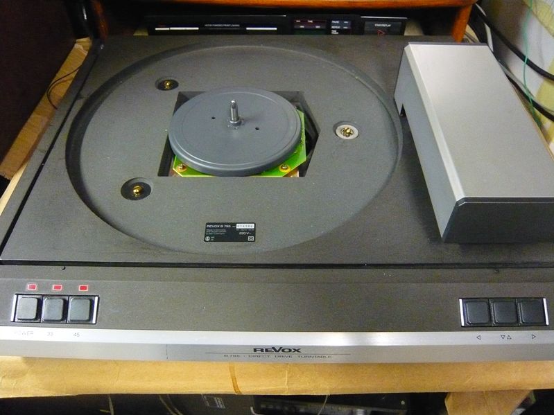

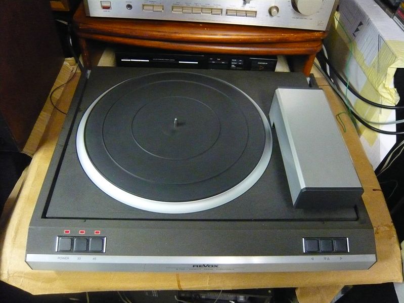

Position "sur le billard" ouverte en deux,le plateau supérieur désolidarisé du socle.
Le "désacouplage" est très simple,il suffit de retirer les 3 vis de blocage transport sous le plateau et surtout débrancher les cables moteur et bras.

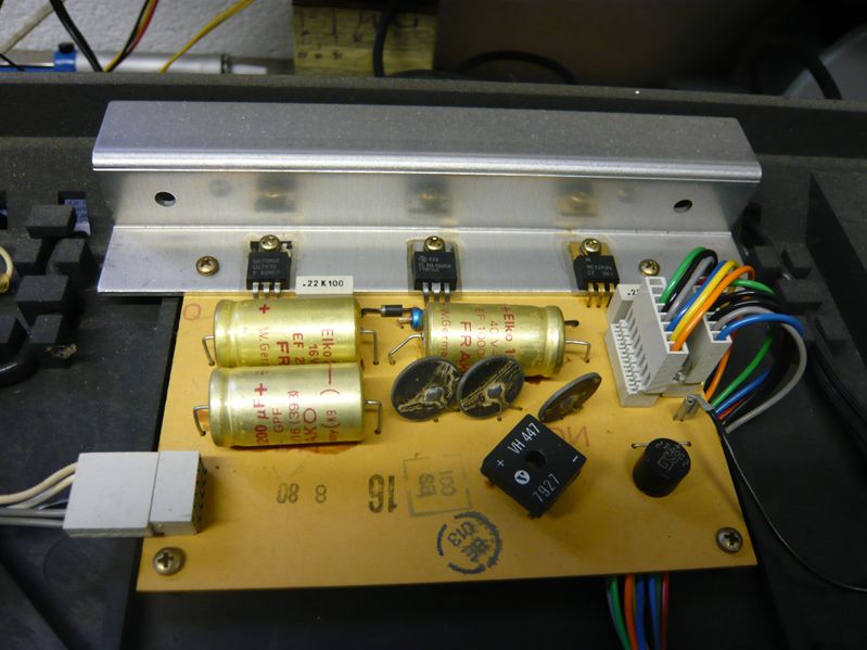

Dans le socle toute l'électronique :alim,commande, gestion.....
Au premier plan de gauche à droite,carte moteur,carte bras de lecture.
P1220095 [800x600].JPG (101.56 Kio) Vu 5575 fois
P1220096 [800x600].JPG (105.28 Kio) Vu 5575 fois
L'alimentation avec de vieilles connaissances........
P1220097 [800x600].JPG (92.03 Kio) Vu 5575 fois

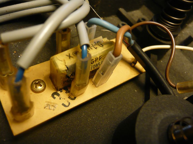

Et enfin l'auteur de la coupure alim et de l'odeur caractéristique lors de la mise en route.....
P1220090 [800x600].JPG (91.94 Kio) Vu 5575 fois

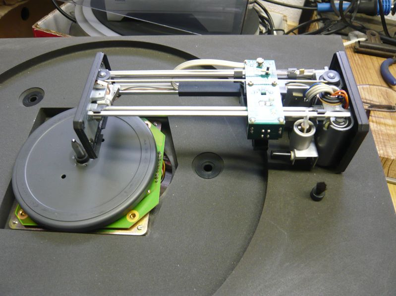

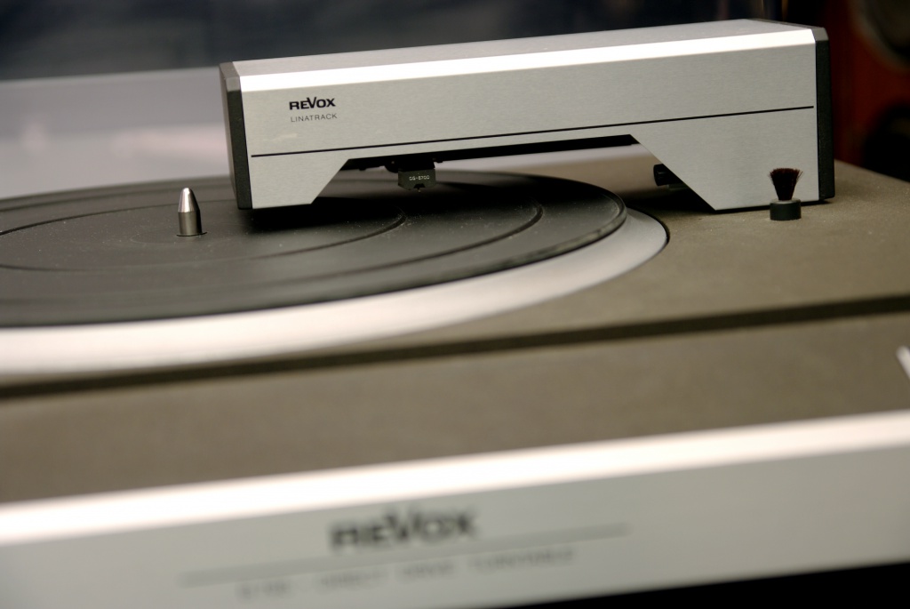

Partie supérieure le bras tangentiel avec la cellule (AKG ?...),capot retiré.
A droite de la cellule une LED qui sert à l'éclairage bras en position lecture, à position cellule... :spamafote: Cette platine étant semi-automatique,départ motorisé....
P1220101 [800x600].JPG (99.37 Kio) Vu 5575 fois
P1220107 [800x600].JPG (100.81 Kio) Vu 5575 fois
P1220109 [800x600].JPG (96.99 Kio) Vu 5575 fois
A suivre.... ;)

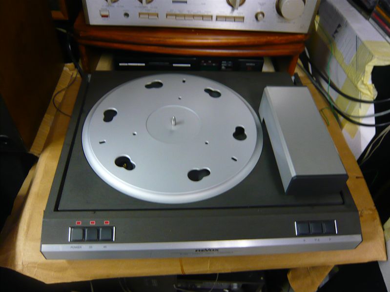

salut: Vous avez aimé l'intro,vous allez adorer le final.......

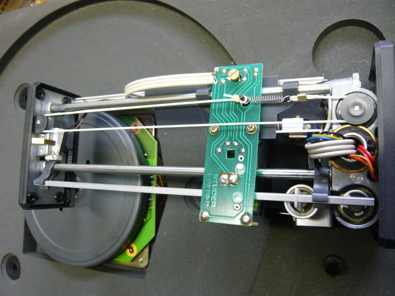

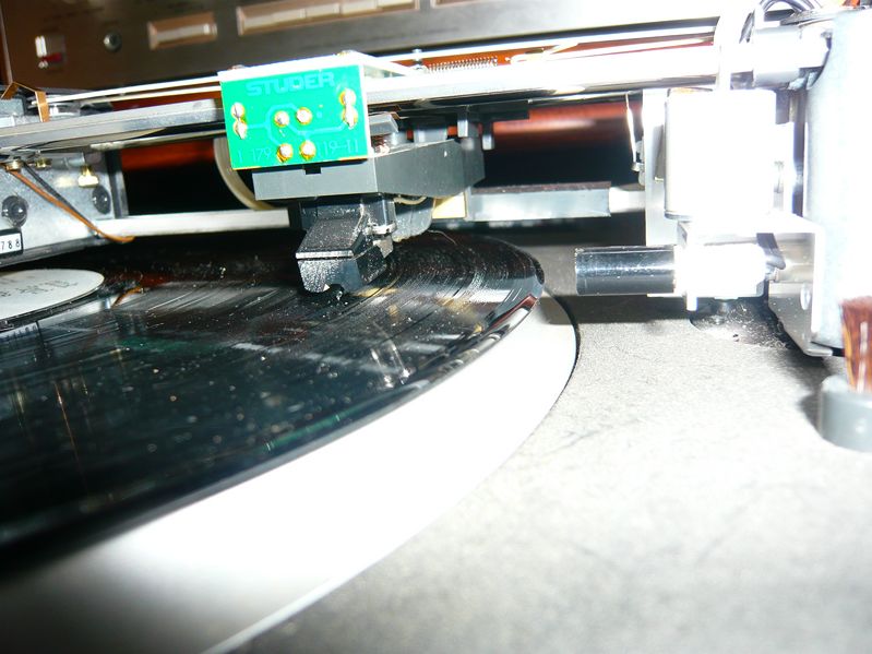

Vue du bras tangentiel "By Studer" à gauche le moteur déplacement cellule,à droite l'electro de descente avec son cylindre amortisseur.
La vis à tète fendue règle la position basse de la cellule,très important pour la qualité du son .Le tuto est assez explicite la dessus,sur coté (derrière) une autre vis règle la pression mais beaucoup plus délicat,surtout sans le kit et son gabarit .....
P1220107 [800x600].JPG (100.81 Kio) Vu 5551 fois
L'ensemble lecture remonté sur le socle.Au centre le moteur DD et les 3 vis de blocage transport/suspension.
P1220151 [800x600].JPG (96.95 Kio) Vu 5551 fois
Plateau en place
P1220154 [800x600].JPG (77.91 Kio) Vu 5551 fois
P1220155 [800x600].JPG (102.69 Kio) Vu 5551 fois

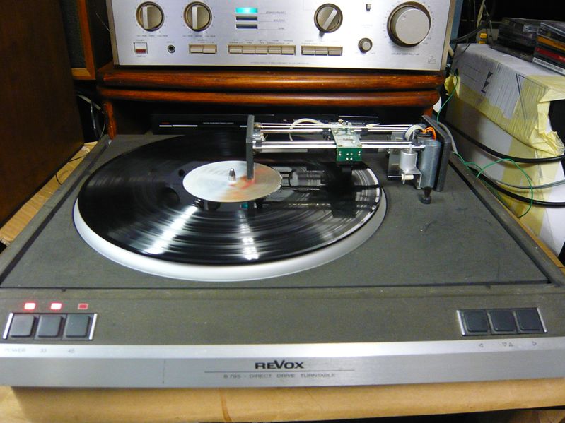

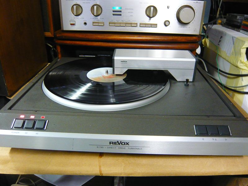

Et maintenant l'essai final.....
P1220124 [800x600].JPG (103.67 Kio) Vu 5551 fois

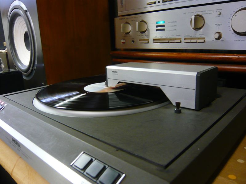

La cellule position basse : lecture
P1220127 [800x600].JPG (97.11 Kio) Vu 5547 fois
Désolé,comme disait Galilée : Et maintenant ELLE TOURNE ..... :banana:
P1220158 [800x600].JPG (97.08 Kio) Vu 5551 fois

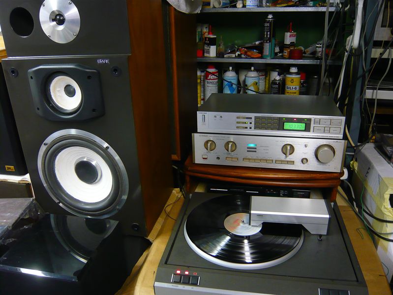

Test en mode "Prod"....
P1220167 [800x600].JPG (102.66 Kio) Vu 5551 fois
Même pas peur du 26 cm Siare
P1220168 [800x600].JPG (83.71 Kio) Vu 5551 fois
Mes impressions : très personnelles.
Avantages pour les tenants du tout auto,sécurité de fonctionnement,logique empêchant toute fausse manip,recherche plage,déplacement cellule AV/AR comme un lecteur CD (un comble!) enfin un certain style futuriste Revoxien.....A noter une totale insensibilité aux mouvements externes,je peux la déplacer en marche(sans secouer bien sûr) :elle continue sa lecture imperturbablement....
Inconvénients: choix limité de cellules,haute compliance,poids,gabarit indispensable pour nouvelle monte,fonctionnement imposé,non agréments de nos puristes..... :lol:
L'écoute est très ferme,sèche,des détails,de la dynamique,effet "loudness",la cellule doit être de bon niveau car j'ai été agréablement surpris,j'oserai dire que la fermeté rappelle (presque) celle d'une TD 124,....vraiment surprenant.
A noter aussi le revêtement type Nextel très facile d'entretien..... :evil:
Technologiquement c'est un bel engin avec une certaine qualité de construction,accessibilité etc...du Revox quoi !
On aime ou on déteste......un peu comme Quad :whistle:

Le plus appréciable c'est la protection de la cellule qui remonte dés effleurage des touches.
La cellule montée n'a pas de marque apparente mais est en excellent état,l'écoute tranche avec une Thorens suspendue,le son est plus ferme,sensation de masse,d'appui sous la cellule.Beaucoup montent des Grado Gold,des Ortofon OM20,des Shure M97EX....que des bonnes compliance.
Il faut savoir que la cellule est montée sur une sorte de berceau suspendu très souplement qui ,à mon avis,filtre et annule les accoups de l'entrainement longitudinal......
Il me reste à revoir l'entrainement du chariot de lecture qui patine un peu,seulement en déplacement manuel,surement le ressort détendu.
