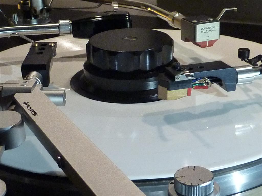

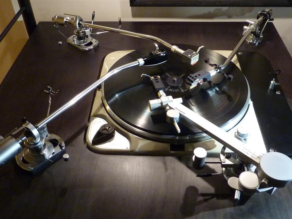

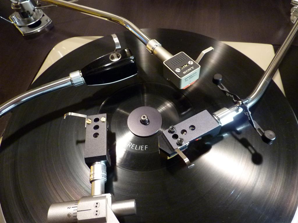

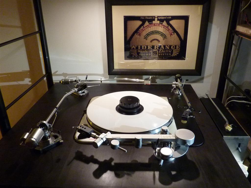

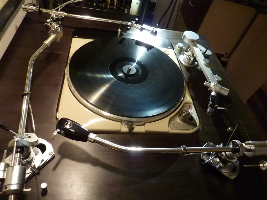

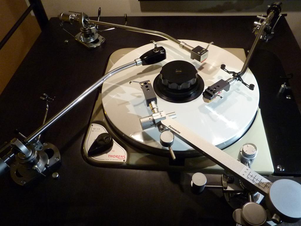

Voilou .... l' ensemble est remonté ... et tourne silencieusement ...
Je vous propose un petit bavardage de têtes

Re: Thorens TD124

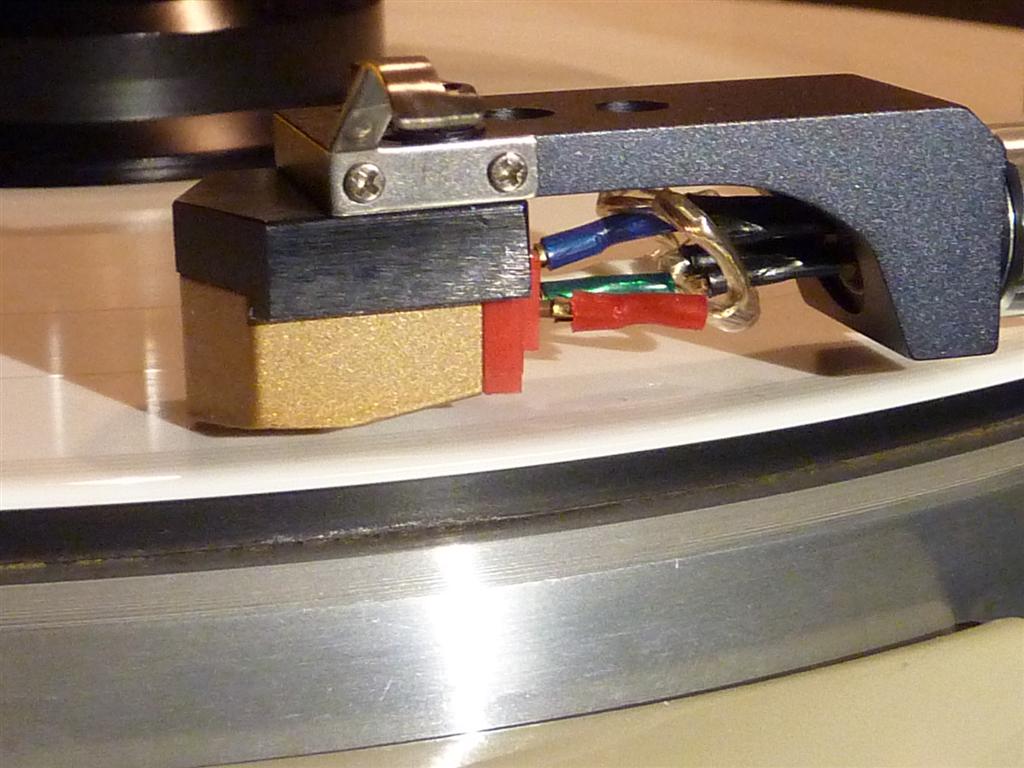

Vinc a écrit :et tu alourdi le Stax?
ou c'est juste pour cette cellule la?
C' est pour donner de l' inertie en tête de bras et pour cette cellule particulièrement.

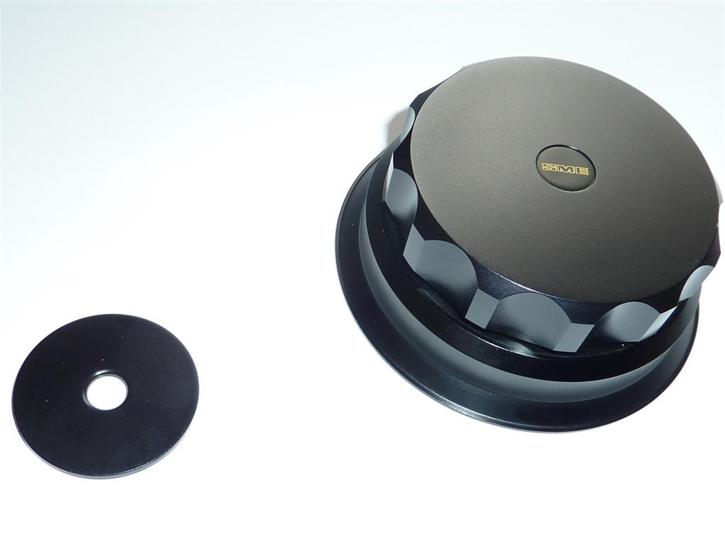

Heuu... quelle est donc cette chose blanche qui recouvre tout .... un disque, pour donner du contraste à la photo, on dirait ^^ :gne:

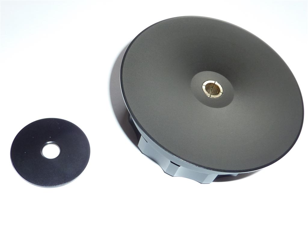

Et c'est quoi, une ''pastille de torsion'' ?
Re: Thorens TD124 MKI
C' est une pastille fournie avec le palet presseur SME. Elle est à placer sous le disque.
A la mise en place par pression et vissage du palet, le disque se retrouve contraint pour former un lien intime avec le couvre-plateau en métacrylate.
Ce maintien du disque permet une réduction des vibrations de surface durant la lecture ..
A l' écoute, cela se traduit par une légère baisse de la dynamique, mais une meilleure cohérence et clarté du message.
Le palet presseur en question est celui utilisé sur la SME model 30 ..
Voilà à quoi ressemblent pastille et palet.
Je rajouterai que, pour la TD124, cela améliore aussi le lien entre le plateau débrayable et le plateau principal...
Mais tout ceci n' est pas envisageable si on laisse les 6 petites rondelles et le couvre-plateau en caoutchouc d' origine. ;)

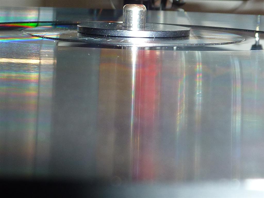

Coté couvre-plateau, voilà ce que ça donne ..
C' est moins "violent" pour le disque qu' un système d' aspiration, et tout aussi efficace.
