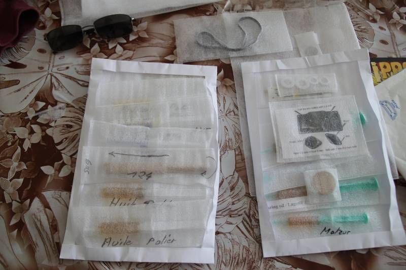

En rentrant chez moi ce soir à vélo comme d'habitude, sous le soleil comme d'habitude, en dégommant quelques rétroviseurs qui osent bafouer le code de la route en roulant dans la voie pour cyclistes comme d'habitude, j'étais en train de me demander si le facteur était passé pour me livrer le nécessaire de maintenance pour la platine et que faisait la jolie blonde dans son cabriolet flambant neuf sur mon chemin (aller un rétro de plus
Certes avant j'avais l'habitude de m'arrêter mais au final j'arrivais à démontré que j'avais raison, maintenant je les laisses deviner sinon je suis en retard pour rentrer chez moi :mrgreen:
Je rentre donc en un seul morceau et sans aucune poursuite (l'avantage du vélo dans les bouchons), pose mon vélo et marche tranquillement vers ma boite au lettre, qui se situe à un étage plus haut, au rez-de chaussé c'est à dire en bas de chez moi. Je monte donc vers la boîte au lettre et en ouvrant une surprise m'attendait... rien!!
Un peu déçus et espérant qu'il vienne demain avec mon paquet, je monte chez moi, et en ouvrant la porte je vois deux paquets sur la table.
Un était pour moi, l'autre pour moi aussi :mrgreen:
Le plus petit est un manga que je collectionne (et lit accessoirement hein!) et l'autre le colis que j'attendis
Voici donc mes seringue pour l'injection de dimanche

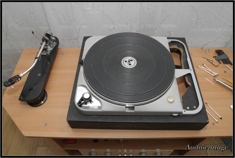

En cet après midi ensoleillé je me sort ma platine de son carton afin qu'elle puisse prendre place à l'endroit qui lui est destiné!!
Tout d'abord un réglage s'impose. Je n'ai pas mis longtemps à trouver la documentation de mon bras SME 3009 II Improved sur la toile.
Tout d'abord j'enlève la Santon qui est posé dessus, elle est bien sale... J'enlève le diamant de ma 2M black et le pose loin de moi (de l'autre coté de la pièce), car connaissant ma légendaire adresse envers tout ce que je touche, je me méfie donc de moi même.
Le bras possède un réglage pour le poids de la cellule... Etrange je n'ai jamais vue ce genre de réglage.
N'ayant jamais possédé de bras haut de gamme, je ne pose plus de question et retourne à mon réglage.

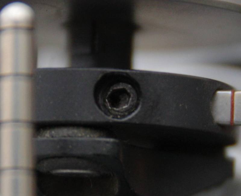

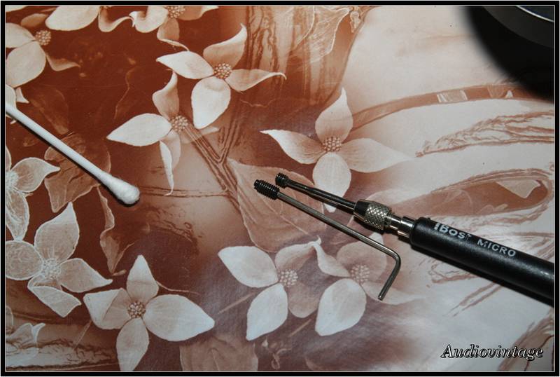

Ah mais voilà, la clef allen (et non a laine, ce n'est pas pour les moutons non plus) pour enlever la vis est très petite, je possède une 1.5, 1.75 et 2 mm. Aucune ne vas...
Je remarque que la tête de vis est déformé :
Bon j'ai plusieurs idées à ce genre de problèmes.
Idée 1, prendre une clé lui mettre un point de colle dessus et la mettre dans la tête de vis afin de solidariser le tout et d'enlever la vis correctement.
Idée 2, la moins bonne, prendre une perceuse et éclater la vis :mrgreen: (idée à la con oui)
Me voilà avec une seule idée en tête.
Priant dieu (par téléphone c'est plus pratique) j'obtient une réponse favorable à l'idée numéro une, sachant qu'une baffe me serait donnée pour l'idée n°2....

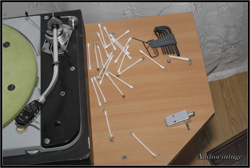

La crème a récurer c'est pas une mauvaise idée, sa n'attaque pas la peinture et n'a pas d'agent abrasif (sauf si vous prenez le coté vers de l'éponge...)
La pierre blanche est à éviter, elle est abrasive et risque, enfin c'est même sûr, de rayer la peinture et de rendre la platine plus moche qu'elle ne l'est déjà!
Bon a l'attaque!!!
Une armée de cotons tiges sont près pour enlever un maximum de merde. 9 cotons tige ont été sacrifiés pour en venir à bout de toute cette crasse, et même qu'elle n'est pas complètement propre, car il faut enlever certaines pièces et ne voulant rien dérégler ni casser...
Je reviens d’ailleurs à mon bras qui est en train de sécher (celui de la platine, le mien je m'en suis servie pour maintenir et astiquer... la platine...) Voilà qu'elle est belle maintenant! Enfin presque, il y a des tâches qui ne partent pas...
Bon revenons au bras sur lequel j'essaie de virer la vis de réglage du poids de la cellule.
Je tourne doucement la clef pour dévisser et là.... je remarque que la clef tourne dans le vide, c'est un échec cuisant...
Mais me viens une idée!!!
Je remarque qu'un tourne vis peut rentré dans la tête de vis et avoir suffisamment d’accroche pour dévisser la vis de réglage du poids de la cellule (je sais c'est long, mais il vaut mieux être trop précis que pas assez :mrgreen:)

et tadam!! le tourne vis plat viens à bout de la vis de réglage...
c'est bon ok j'arrête, vous savez de quoi je parle.
(de la vis de réglage du poids de la cellule)

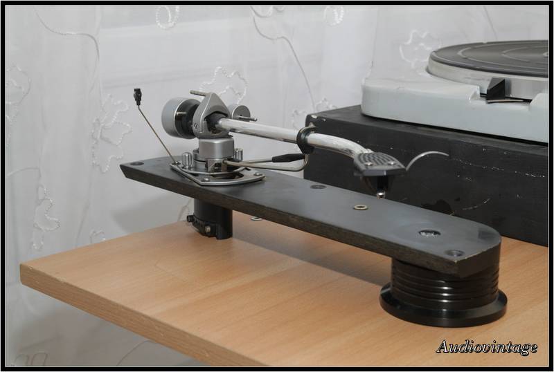

La vis qui se trouve sous le porte bras et qui sert à maintenir le porte bras en hauteur, est du même diamètre que la vis de réglage (du poids de la cellule). Suivant l'idée d'un ami j'intervertie les deux. Mais voilà, la vis de réglage (du poids de la cellule) n'est pas assez longue et ne maintient absolument pas le porte bras, contrairement à l'autre vis.
Vous remarquerez au passage cette dernière possède un petite longueur non fileté en plus. Je pense que cela est nécessaire pour maintenir le porte bras.
