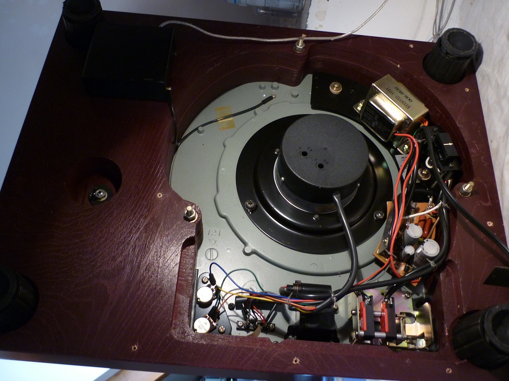

Elle est très simple de construction (pas comme ces satanées Denon DP 7000 :whistle: ) et elle est plutôt sérieuse, quelques photos pour illustrer le démontage du socle :
3 gros écrous de 10 + 3 petites vis à bois pour la fixer au socle
Désossée :pt1cable: :

Le moteur 8 pôles au centre
La carte d'alim avec les condos Elna (que je changerai par des Silmic II après une prochaine commande), oui pas grand chose à faire sur les DD :D
Les potards ALPS pour ajuster le pitch du 33 et du 45
Le transfo d'alim entièrement découplé via la plaque le soutenant et des rondelles de caoutchouc épais qui n'ont pas bougé...

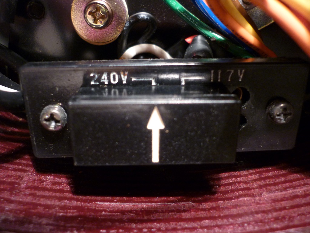

Passage sur le 240V, as usual !

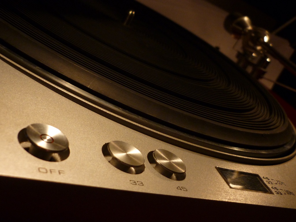

Les commutateurs pour les 2 vitesses, on va voir ce qui peut poser problème pour les 2 boutons et leur mécanique :
Voici le système de basculeur entre les 2 vitesses, il faut d'abord enlever l'ancienne graisse puis le replacer pour que le bouton OFF permette le retrait de la butée qui maintient le cran 33 ou 45 ci dessous :
Le 33t
Le 45t
Les 2 fonctionnent bien à nouveau :

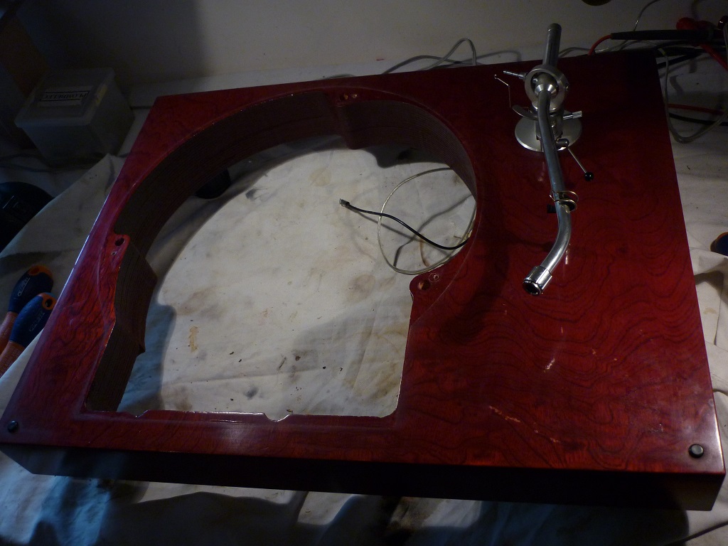

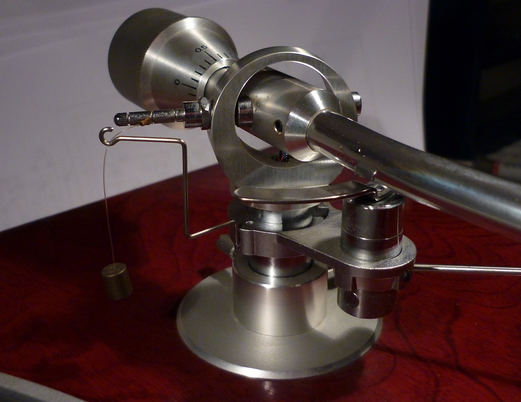

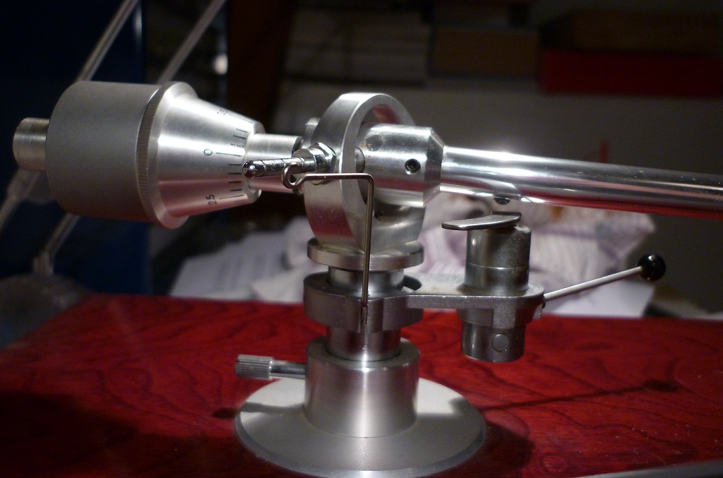

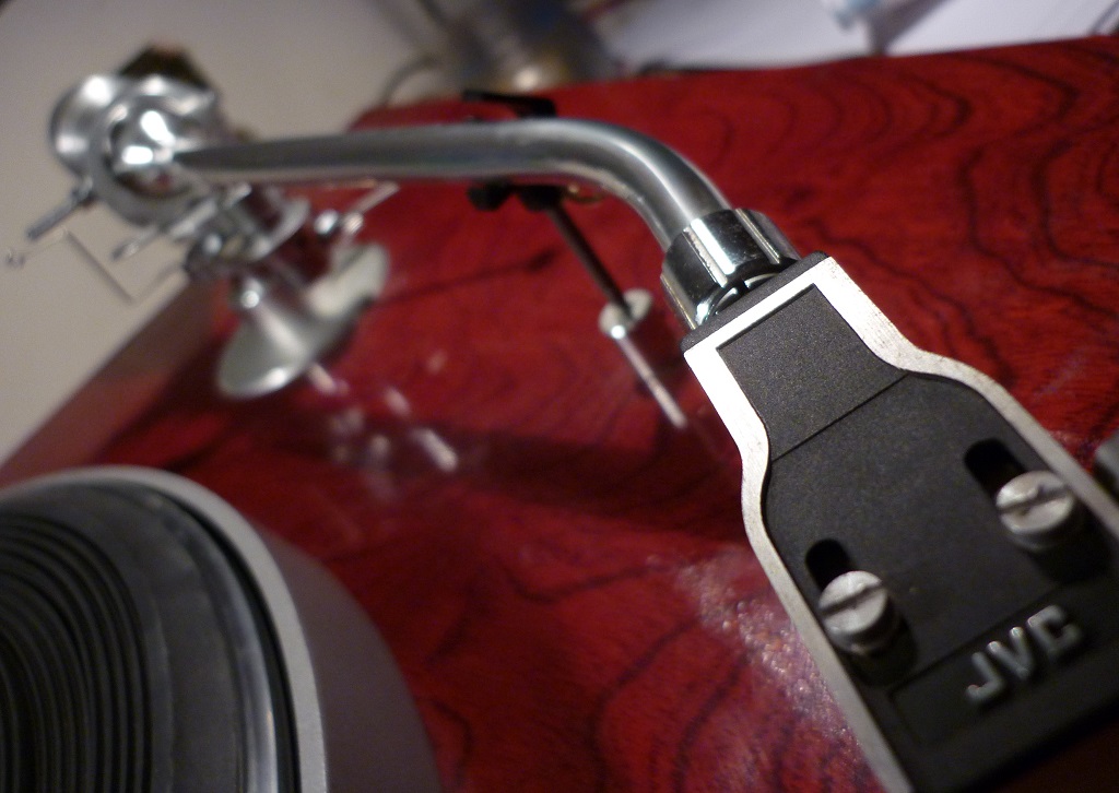

Passons au bras qui est vraiment magnifiquement usiné et dont les performances semblent assez convaincantes :
Il s'agit d'un bas en S avec un système d'équilibrage développé par JVC
Longueur : 245 mm Il accepte un équipage d e12 à 32 g, ce qui est sympa et possède une VTA réglable (très cool)
Il a juste fallu règler le lève bras et la VTA, j'ai pris la SAE 100 LT pour faire des essais
Sous l'embase, tout est blindé pour le câblage :
On achève avec une petite photo de la bête en fonctionnement après le réglage des trimmers 33 et 45 en direct par le dessous, elle marche nickel chrome :mossieurpropre:
