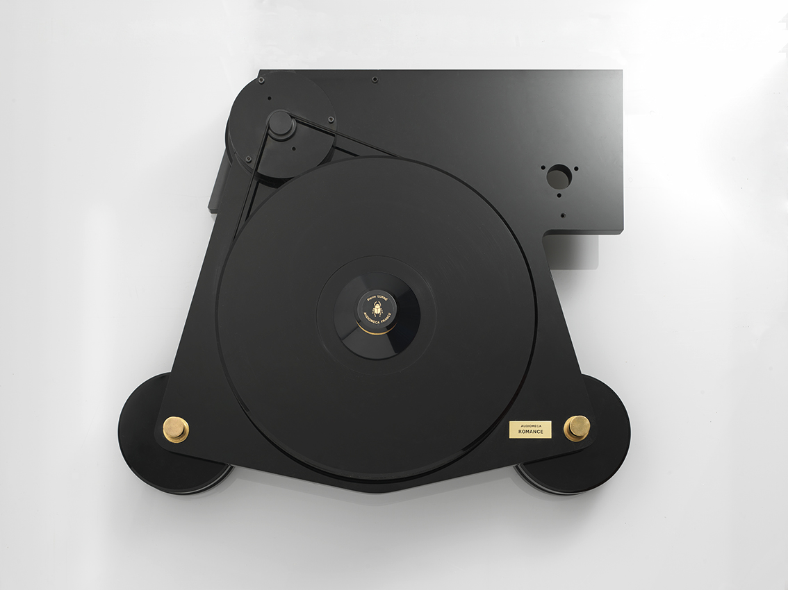

Voici j'y suis les photos sont faites je vais pouvoir vous présenter une machine pas très courante
et qui à mon avis à des qualités.
par la peine de vous présenter Pierre Lurné, non prophète dans son pays, plutôt tourné vers l'export
les USA plus précisément.
Pierre Lurné fondateur d'Audioméca a qqes cordes à son arc:
mise au point pour ou en collaboration avec Goldmund (Monsieur Reverchon) du bras tangentiel de la Studietto en 1983, je crois.
Pour la petite histoire, l'arrivée du Cd par Sony et Philips date de 1982.
la marotte de ce Pierre est les bras de lecture; le modèle 1Lurne date de 1980 pour les intéressés ils peuvent trouver l'étude complète dans le numéro 6 de l'Audiophile automne 1978 rédigé par le rédacteur en chef Gérard Chrétien.
Revenons à la Romance
c'est une platine composée de 3 élements qui se superposent en méthacrylate; à une époque Lurné faisant un sandwich plomb et mélacrylate
je ne crois que ce soit le cas dans la romance
D'abord les pieds, 4 cylindres reliés entre eux par des barres de méthacrylate, l'un contient le moteur à l'arrière et les 2 devant des mousses pour les suspensions avant. On se croirait dans une voiture!!!! une 2CV car la plaque du dessus, étage 2 est bien suspendue que de l'avant réglable par de grosses vis et l'arrière une pointe pour écouler les vibrations.
enfin le plateau de 30m/m d'épaisseur du même méthacrylate poli
une fois montée nous pouvons dire que çà a de la gueule.

Très belles photos, en effet...
Une vue du dessus montrerait la forme très particulière de l'étage 2 adoptée par Pierre Lurné, étudiée pour limiter au maximum l'écoulement des vibrations internes de la ...
Il me semble par ailleurs que le plateau de la platine Audiomeca Romance/Roméo était constitué d'un mélange de plomb et de methacrylate.
A verifier...
A verifier...

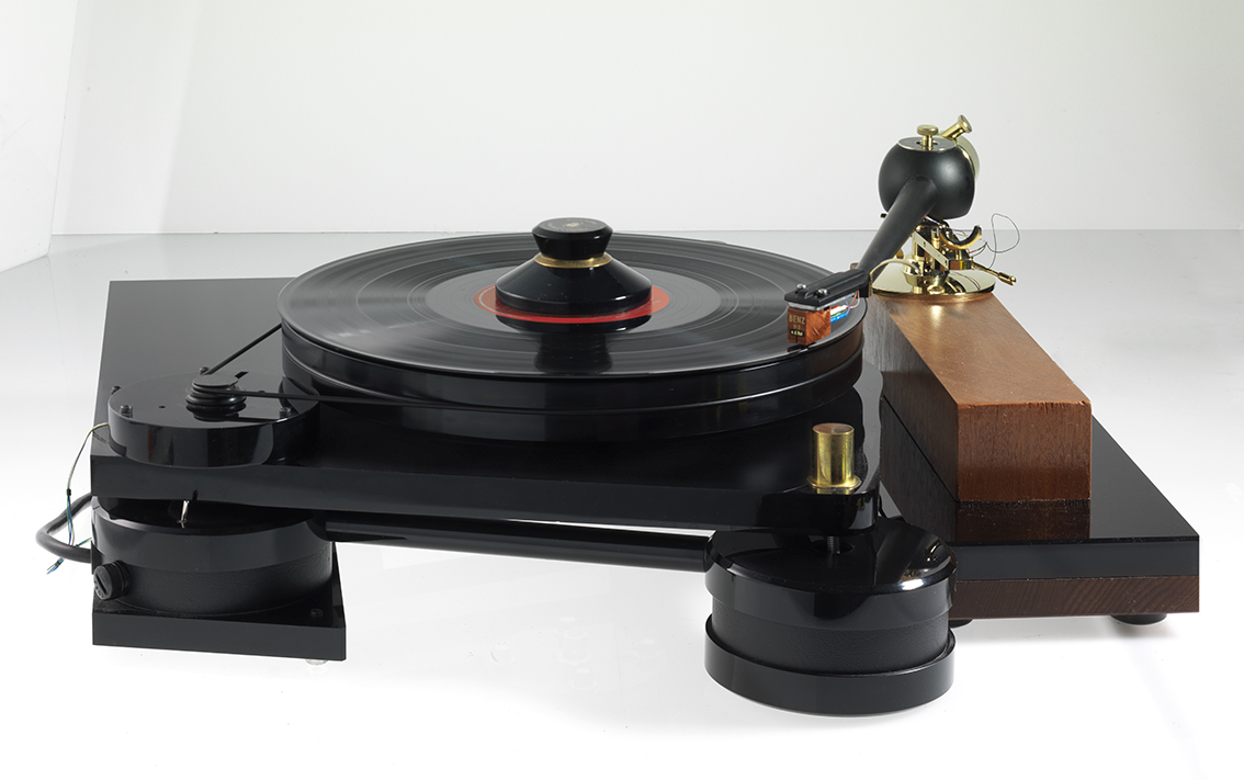

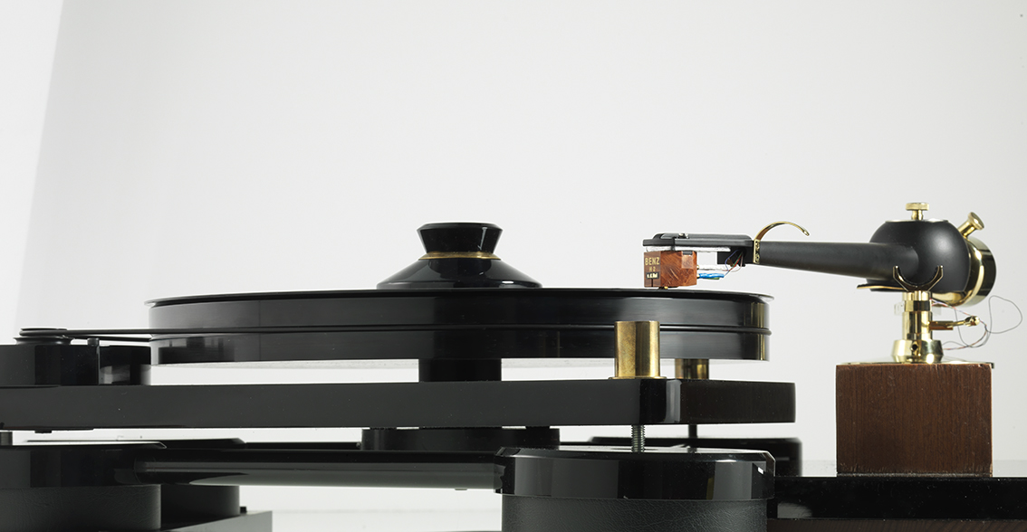

la suspension des pieds avant n'a aucune détérioration à ce jour, elle rebondit comme une 2CV!!!!
- Pour en finir avec cette platine et son bras Jelco grâce ou à cause du forum, j'ai investi dans un bras unipivot
de l'ancien bloc de l'est, un Karmadon, qui lui redonne toutes ses notes de noblesse.
Pascal alias Vendin m'a peaufiné le réglage de ce bras in situ que j'ai pour l'instant monté sur un satelite
maintenant ai je la cellule la mieux adaptée pour ce bras ? ....
je prends beaucoup de plaisir à réécouter mes qqes vinyls
qqes photos pour finir
Amicalement
Frédéric

Photos somptueuses !!
Quel look d'enfer avec ce bras karmadon. ...
