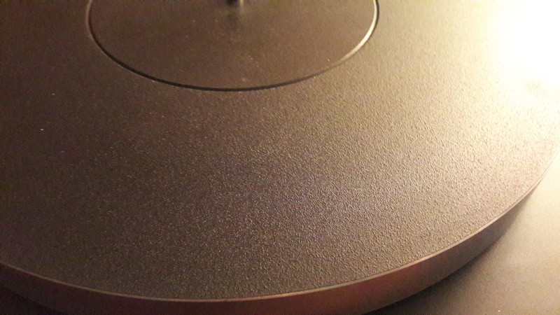

A noter son revêtement givré noir qui est du plus bel effet :
J'ai également remarqué l'excellente qualité et la densité vraiment particulière du couvre plateau, ce qui doit avoir un effet indéniable sur l'amortissement des vibrations parasites :

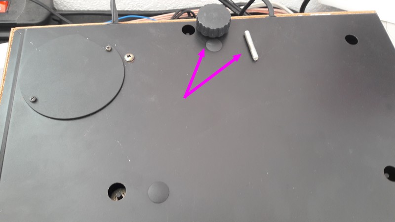

Petite info, j'ai remplacé le pied arrière (1 simple tige filetée d'origine) par un pied plus facile à attraper et régler, une fois la platine en place :

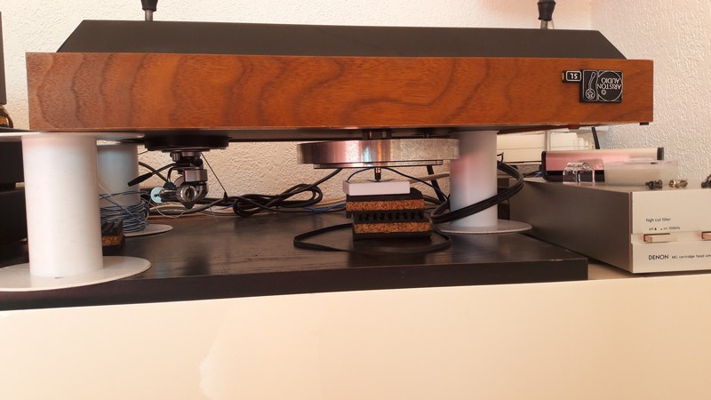

Maintenant débute la partie de plaisir , les réglages de l'horizontalité :couik: :
