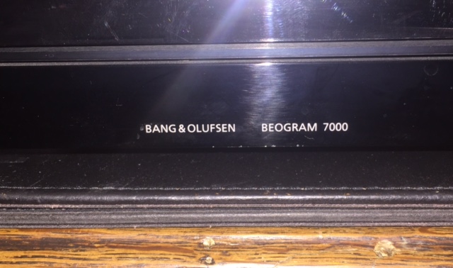

Voici mon dernier achat coup de coeur: un beogram 7000, d'occasion évidemment car même si c'est la dernière platine sortie par B&O... elle date de 92.
Mais pourquoi cette platine??
Avant tout il faut savoir que j'utilise un beosound 3000 avec deux beolabs 4000 et une télécommande Beo4.
Plusieurs raisons (qui pourront peut-être aider ceux qui comme moi sont partis à la pêche aux infos quand ils ont voulu acheter une platine vinyle) ont guidé mon choix.
1- Rester en B&O me permet de connecter la platine sur le Beosound avec le Datalink
2- Je peux piloter la platine avec la télécommande (ça c'est classe!!!)
3- Il faut un ampli intégré RIA pour se connecter au Beosound donc il faut choisir soit un beogram 6500 soit un 7000...
Sachant cela j'ai commencé ma quête sur Internet et ai finalement trouvé la bête pour la modique somme de 250€.
Evidemment à ce prix là il y a des mais: ça ronronne quand ça tourne, le bras tangentiel ne bouge pas et on n'a pas testé le son...
Mais j'aime le risque donc j'ai craqué pour elle.
Après réception, nettoyage et démontage le verdict est tombé: ça va encore coûter un peu :spamafote:
Pour celui qui veut voir sous sa jupe, régalez-vous:
J'avoue avoir été un peu déçu de la légèreté et de la qualité "light" des éléments... ça marche encore bien pourtant... mais c'est pas aussi beau que l'intérieur d'une 4500!!
Les connaisseurs remarqueront que le moteur d'entrainement du plateau s'est échappé, il est en garde à vue pour bruits suspects.
Le bras fonctionne, en fait il ne bouge pas car la cellule est aussi lisse que la peau de mon crâne... ainsi le bras n'est pas entrainé et il reste en place.
J'ai réussi néanmoins à lire un disque en très bon état en ayant mis le poids maxi sur le bras (1,5 gramme).
Reste ce moteur qui ronronne...
A suivre dans la partie dépannage :autralia:
