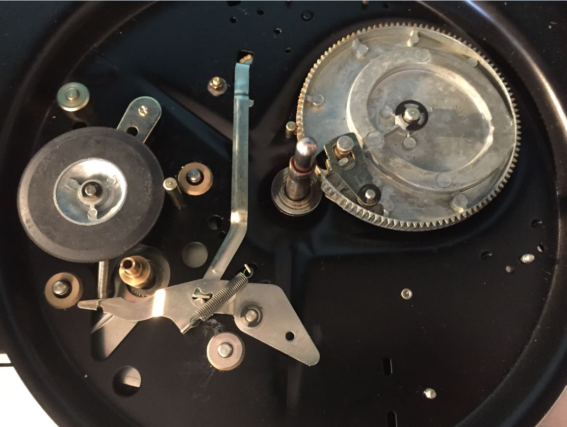

Voilà une machine qui était faite pour durer ! J'ai juste eu un petit soucis de bruit dans le moteur, un galet s'était décroché... j'ai du le démonter en entier et recoller le tout dans le cylindre. Un peu fastidieux mais au final, tout fonctionne !!

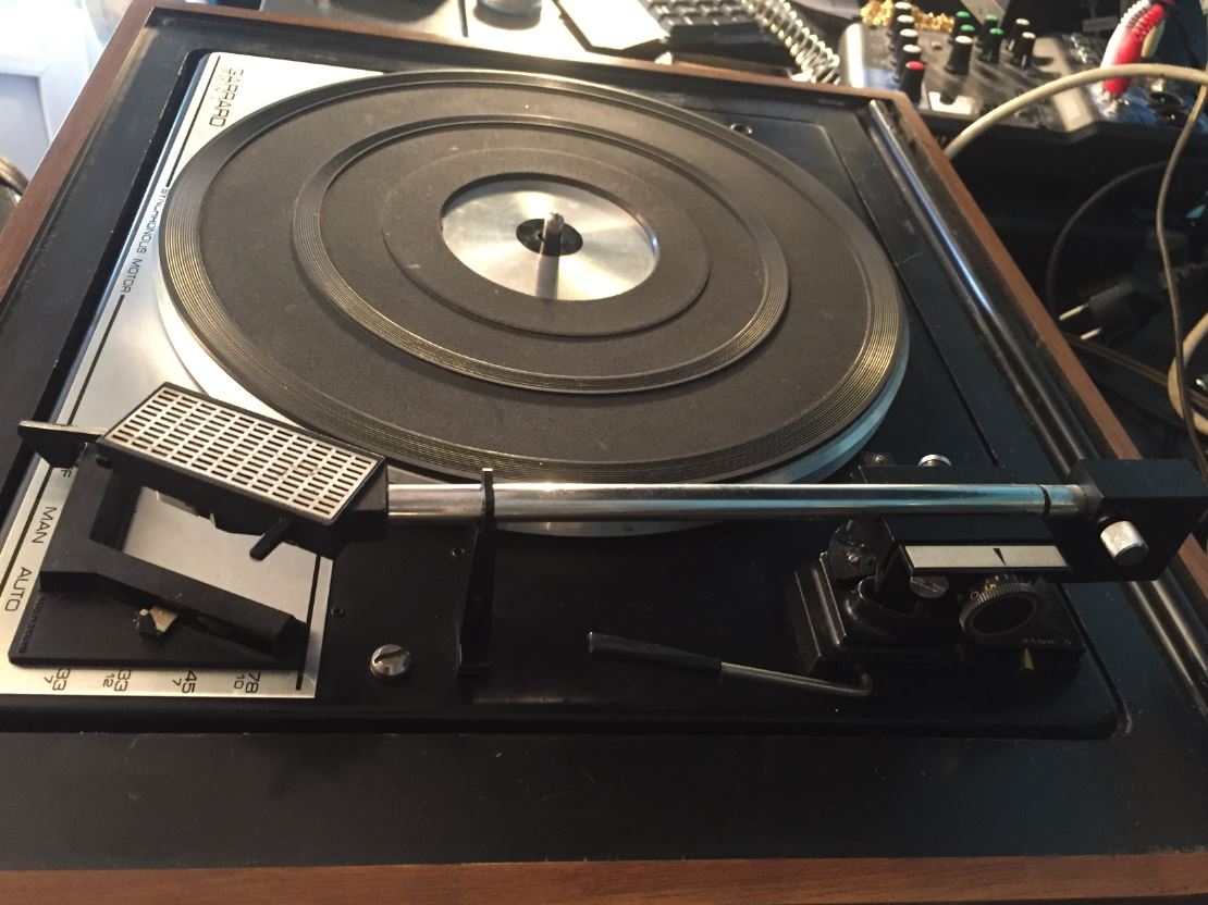

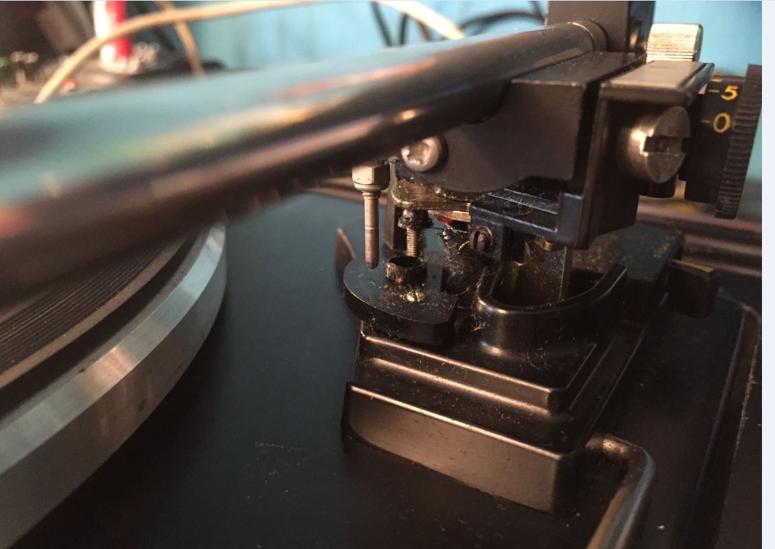

Update : Photos de la bête + réparation du moteur qui faisait du bruit
Tout fonctionne à merveille :)
