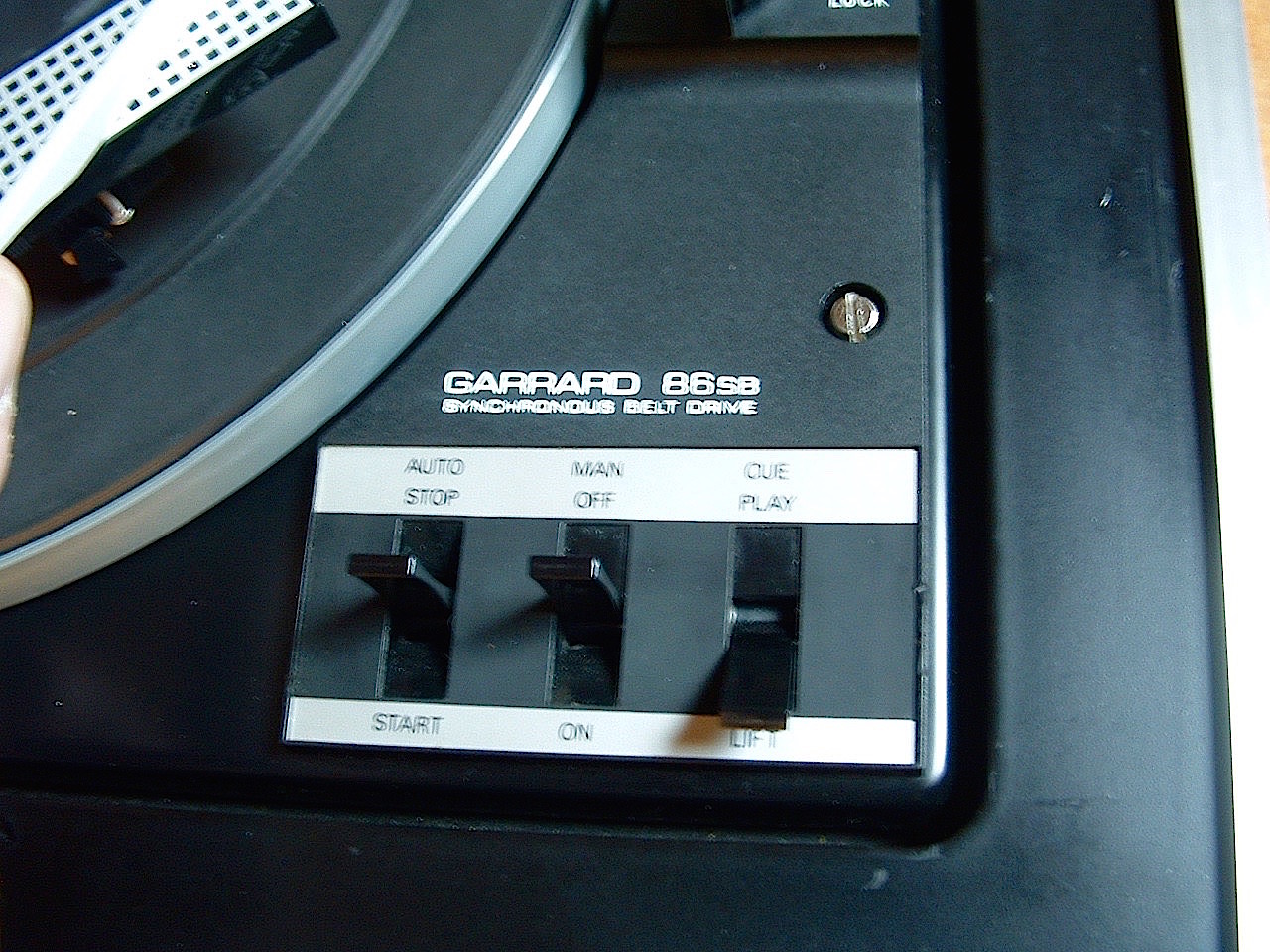

hello: à tous,
Je vous présente aujourd'hui ma première Garrard rebadgée Brandt (peut-être donc a déplacer dans l'index Garrard).
On me l'a rapportée d'Italie avec un lot de vinyles associé.
Bien que n'étant certainement pas une bête de course, elle est assez lourde (+ de 8 Kg.) et elle est très bien suspendue.
La fabrication semble être sérieuse et cette Garrard donne l'impression d'être robuste.
Le chassis est en alu brossé avec logo Brandt. Il a une petite rayure sur le front, sans gravité. La platine est quant à elle
en métal avec une partie plastique pour les commandes sous le bras. Il semblerait selon Vinylengine que son année de production soit 1974.
Entraînement par courroie qui était retirée et emballée par l'ancien propriétaire dans un sachet plastique hermétique,
placé sous le plateau, en alu lui aussi. Il y avait à côté, dans une petite boite, une cellule Shure M75 MB Type 2 dans un superbe état :yes!: .
Après inspection, nettoyage, graissage lustrage, équilibrage du bras et du Bias, mise sous tension et essai en mode manuel : :yes!:
en mode auto : :yes!: . Le départ et l'arrêt auto fonctionne parfaitement. Le capot fumé est nickel, il ne manque que la petite tige qui le maintien en
position ouvert. (si quelqu'un en avait un >> MP please).
Le seul hic, c'est que je n'ai pu faire d'écoute car je n'ai d'entrée Dyn sur aucun de mes amplis :spamafote:
Place aux photos de cette assez séduisante platine

En ouvrant le socle tu verras que le cordon de modulation est branché sur une paire de prises RCA. Il suffit donc de débrancher ce cordon et de mettre en lieu et place un cordon RCA/RCA au lieu du RCA/Din actuel !
La 75 MB Type 2 demande 2 à 2,5 grammes, après avoir réglé la force d'appui, il faut régler l'anti-skating en conséquence en déplaçant la petite masse sur la rampe.

Chambi95 a écrit :En ouvrant le socle tu verras que le cordon de modulation est branché sur une paire de prises RCA. Il suffit donc de débrancher ce cordon et de mettre en lieu et place un cordon RCA/RCA au lieu du RCA/Din actuel !
:yes!: Merci Chambi pour ces précieuses indications. Et merci Dylan pour la bonne indexation.
Une question : à quoi servent les 2 vis aux angles haut G & bas D de la platine ? En les dévissant, j'ai l'impression que cela réduit l'amortissement de la platine ?
Est-ce pour la mettre de niveau ? Pour bloquer l'amortissement en mode transport ?
J'ai cru au début que c'était ces vis qui permettaient de l'ouvrir, mais :non!: ! Il n'en est rien.
Dès que je prends le temps, j'ouvre la mémère... :salut:

Ce sont effectivement les vis de transport. Il faut laisser la platine flotter sur ses ressorts, en principe garnis de mousse.
Pour ouvrir, il y a deux modèles de socles Garrard.
1) Soit une multitude de vis au fond de puits et le socle se sépare en deux, cadre d'un côté et fond de l'autre;
2) Soit le fond est monobloc. Dans ce cas il faut basculer les leviers en métal qui servent à retenir la platine. Elle sort ensuite par le haut.
Tous les manuels sont dispo sur le site de vinylengine.
Le chassis même de la 86 SB est commun à tous ces modèles et donc l'adaptation au socle est identique :
SL 72 B
SL 95 B
AP 76
AP 96
Model 82
Zero 92
Zero 100 (et dérivés)
86 SB
990 B
Z 2000 B

:hello: à tous,
Ayant en ce moment quelques jours devant moi, j'ai décidé de m'attaquer à une inspection plus approfondie de ma Garrard.
Je l'ai ouverte, et l'intérieur dont je vous ferai quelques photos dès que le ciel sera moins bas (j'aime pas le flash des APN), l'intérieur donc est très propres.
Mis à part la graisse légèrement sèche, le reste est nickel.
@ Chambi : pour l'ouverture, c'était la 2è solution "Monobloc" et je dois t'avouer que je n'en étais pas mécontent :sweat:
Je vais donc remplacer le Din/RCA par un RCA/RCA, mais je m'interroge quant à la masse :gne: : j'imagine que dans la prise Din
c'est la 5è broche, mais que devient-elle dans les 2 RCA ? Elle est séparée en 2 fil et est assurée par ces RCA ?
Sur la platine ok car ce sont des RCA d'origine, mais côté branchement ampli où est la masse ?
Puis-je utiliser n'importe quelle prise RCA vendu dans le commerce, du moment qu'elle soit de bonne qualité ?
Et enfin, je me suis aperçu que le capot n'a plus de pied rétractable grâce au ressort fixé à l'intérieur du capot (j'ai encore le
ressort mais plus le pied) voir photo :
Ce n'est pas le même modèle de platine mais le même système
Pied couvercle Garrard 86SB.jpg (69.99 Kio) Vu 8694 fois
Il y-a-t-il possibilité de retrouver cet ustensile, ou il y-a-t-il une solution genre système "D" avec autre chose ?
L'un d'entre vous aurait-il déjà rencontré ce problème et a-t-il trouvé une solution ?
Je vous remercie pour vos retours et merci Chambi pour ton aide :yes!:
:salut: et bon week-end.

Comme promis, quelques clichés de l'intérieur de ma platine Gerrard 86SB (rebadgée Brandt)
Grace à Chambi, j'ai pu trouver les clips d'ouverture planqués au fond des puits au dessous.
(j'ai pu lire que PVphil à rencontré les même difficultés que moi à les découvrir)
Intérieur est dans un état presque Mint. J'ai juste viré la vieille graisse un peu sèche, nettoyé,
re-graisser et j'ai ensuite remplacé le cordon RCA/Din par RCA/RCA.
Mise en place, branchée sur l'Optonica 1616 : ça tourne impeccable. :)
A l'écoute, j'ai été surpris par la Shure M75 MB Type 2 et les détails qu'elle restitue.
La platine est moins bien suspendue que la Philips GA212 electronic mais elle sonne bien mieux
sur le même ampli.
Est-ce une histoire de cellules ou de platines :gne: ? :spamafote:
Je n'ai pas pris beaucoup de photos de l'intérieur car j'étais pressé de finir et remonter le tout
pour l'écouter. :oops:
Maintenant que je sais comment l'ouvrir, j'en ferai d'autres à l'occasion pour compléter cet index.
