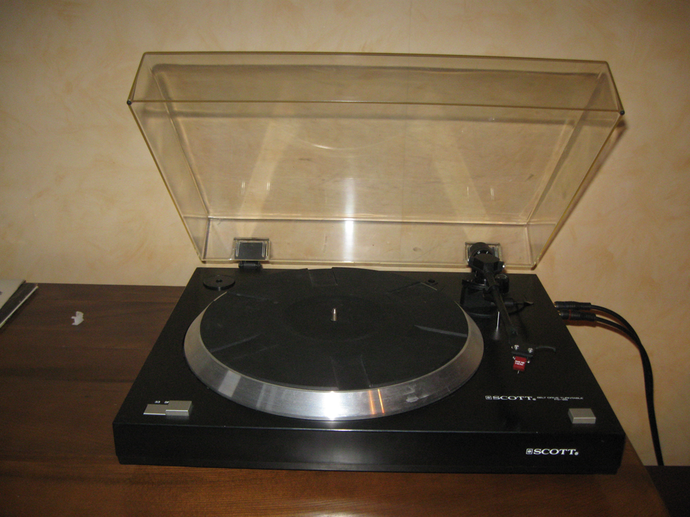

Voici une platine scott ps28 que j'ai récupéré pour une dizaine d'euro et modifié légèrement;
changement de la courroie
suppression du câble rca endommagé pour 2 rca plaqué Or que je relies à l'ampli par un Monster câble
achat d'une cellule neuve mm Music hall tracker

Le résultat est asses sympa , la cellule dynamique et bien performante pour moins de 100 euro . Par contre il n'y a pas de file de masse sur cette platine ( même avant modif) donc si je tapote avec mon doigt sur le corps de la platine je l' entend dans les enceintes ; Peut être que si je me repique sur les masses des rca femelle par un seul file avec une cosse au bout reliée à l'ampli je n'aurais plus le problème je pense

titus38 a écrit : si je tapote avec mon doigt sur le corps de la platine je l' entend dans les enceintes
Ça a un rapport avec le fil de masse?
