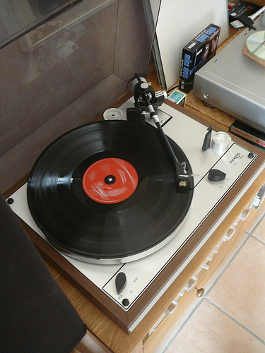

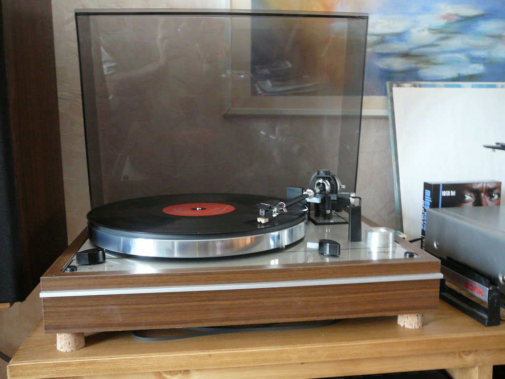

Une autre de mes platines, Thorens 165 achetée en première main au fils d'un papa qui venait de le quitter.
Entièrement d'origine,elle est de 1973 je crois et pas de bricolage, cellule ADC MKII; pas ou très peut de rayure et de pet.
Après un nettoyage complet avec le kit du Joël (huile et courroie), et un bon dépoussiérage j'ai fait les modifs suivantes.
Changement des câbles de modulation d'origine par du home made (câble argent+chinch), pourquoi ce câble? Parce que je l'ai gratis. :lol:
Changement de la cellule par un Shure 75-6 avec un diamant neuf d'origine dans sa boite que l'on voit sur la première photo (1976) trouvé sur E Bay UK pour 13 €.
Retrait du fond en isorel, pose des pieds en liège.
Réglage de la suspension.
Changement du bras TP 11 par un TP 16.
Polissage du plateau.
Changement du petit plateau en plastique par un contre plateau en zamac de TD 150,certains sont contre mais pour moi un plus indéniable.
Le niveau est un Audiotechnica et le lève bras mécanique est Thorens aussi (des dingues en Allemagne payent ça une fortune :dingue: )
J'ai failli avoir une cellule ShureV15III et des boutons chromés par un forumeur du Vert pour presque rien, et avec mon bol habituel toujours pas arrivé depuis plus d'un mois dans ma boite au lettre, zut zut et zut, un collègue sympa des nombreux Belges présents sur ce site. :helloman:
Le bras d'origine est sur la dernière photo, pour l'instant il décore une enceinte HC.
Un chouette platine qui me donne entièrement satisfaction.

slt HOPLAT oui une bonne 165 s'écoute avec plaisir ;)

Une Thorens TD165, du moins celle vendue en France, était équipée d'un bras TP11 MKI et non d'un TP16 MKIII qui lui est sorti quelques années après ton modèle.
Rien de rédhibitoire si et seulement si le travail a été fait avec soin.
Le TP16 était réservé au modèle TD160, TD145, TD125 ect.

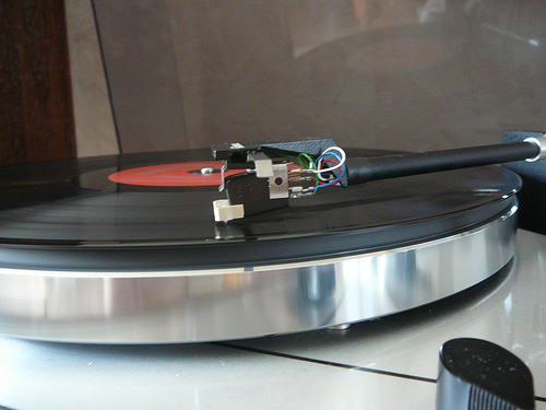

Je déterre un peu le post car je viens d'acheter aussi une Thorens TD165. C'est ma premiere platine et je dois dire que j'y connais pas grand chose donc a l'avance mes excuses si ma question vous parait stupide! J'ai donc constaté que le plateau n'est pas vraiment droit ou du moins pas parallèle a la platine, voir la photo ci dessous! Est-ce normal docteur?
(désolé pour la qualite de l'image, c'est pris avec mon telephone.....mais ca montre bien le soucis je pense, si soucis il y a !!!)

chaphlip
Messages : 1310
Enregistré le : mer. 30 janv. 2013 18:56
Localisation : France
Re: Thorens TD165
Message par chaphlip »
:non!: c'est pas normal du tout :non!:

Merci mais ca se peut se régler ou pas? J'espère en tous cas!
chartz
Messages : 3402
Re: Thorens TD165
Message par chartz »
Oui bien sûr, par le dessous. Peut-on voir une photo plateau ôté ?
