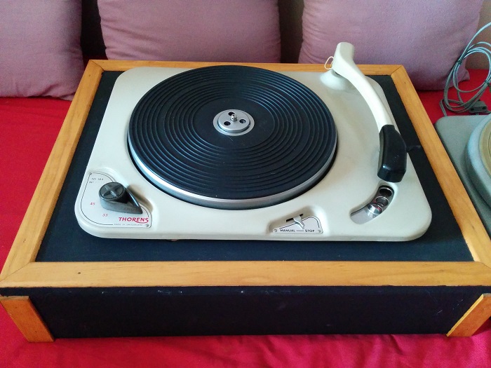

J'ai trouvé il y a une semaine dans une brocante pour 20CHF cette platine Thorens TD184. Le temps était incertain et il y avait peu d'exposants ce jour là. C'est au deuxième tour que j'ai aperçu cette Thorens, un peu cachée.
Ce modéle a été construit de 1958 à 1962 environ. C'est une machine semi-automatique avec positionnement du bras par commande sur le disque par diamètres soit 17cm, 20cm et 30cm.
Actuellement elle est en panne, la mécanique est grippée sur le sélecteur de vitesses. Le plateau est en tôle emboutie. l'entraînement du plateau est le même que sur la 124 ou la 135. C'est à dire une transmission primaire par courroie et secondaire par galet.
La caisse, je ne sais pas si elle est d'origine. L'ensemble est dans l'état que je l'ai acheté. La cellule montée dessus est une Ronette stéréo et les câbles ont des connecteurs Cinch.
Le tourne disques dans son coffret. Dans un parfait état.
Le tourne disques en question.

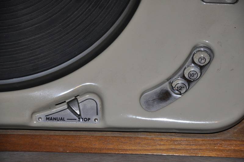

Pour positionner le bras sur le disque, il faut mettre le doigt dans un de ces trous et pousser à gauche.

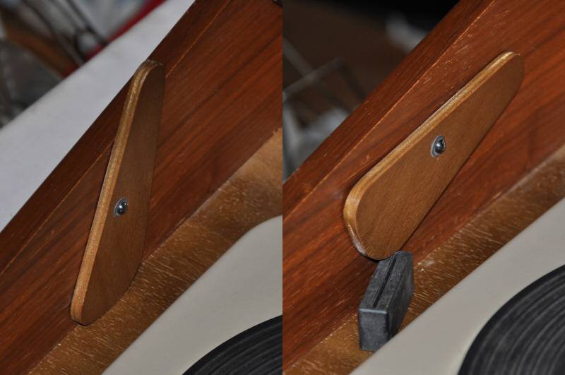

Le système pour tenir le couvercle levé se fait très simplement par cette came qui bascule par son propre poids.
Came couvercle.jpg (44.83 Kio) Vu 9574 fois

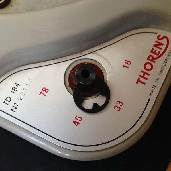

Le principal problème : le sélecteur de vitesse qui tourne dans le vide... Je n'ai pas résisté, je me suis penché dessus de suite.
Rapidement, j'ai constaté qu'il manquait les 2 vis sans tête qui fixe le sélecteur sur l'axe.
Problème, c'est du M3.5 et je n'ai pas réussi à en trouver dans mon stock.
En attendant, j'ai emprunté celles du pitch mais le sélecteur ne bougeait pas pour autant...
Démontage complet du sélecteur, la graisse avait tout figé !!!
Nettoyage, graissage et c'est fonctionnel.
