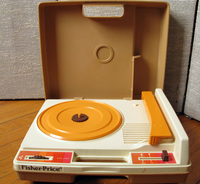

dylanjumpman a écrit :On dirait le bras de la TD160 mais encore plus naze :lol:
Il doit être du même niveau que ce bras non ?
Sinon la platine présente plutôt bien :yes!:
