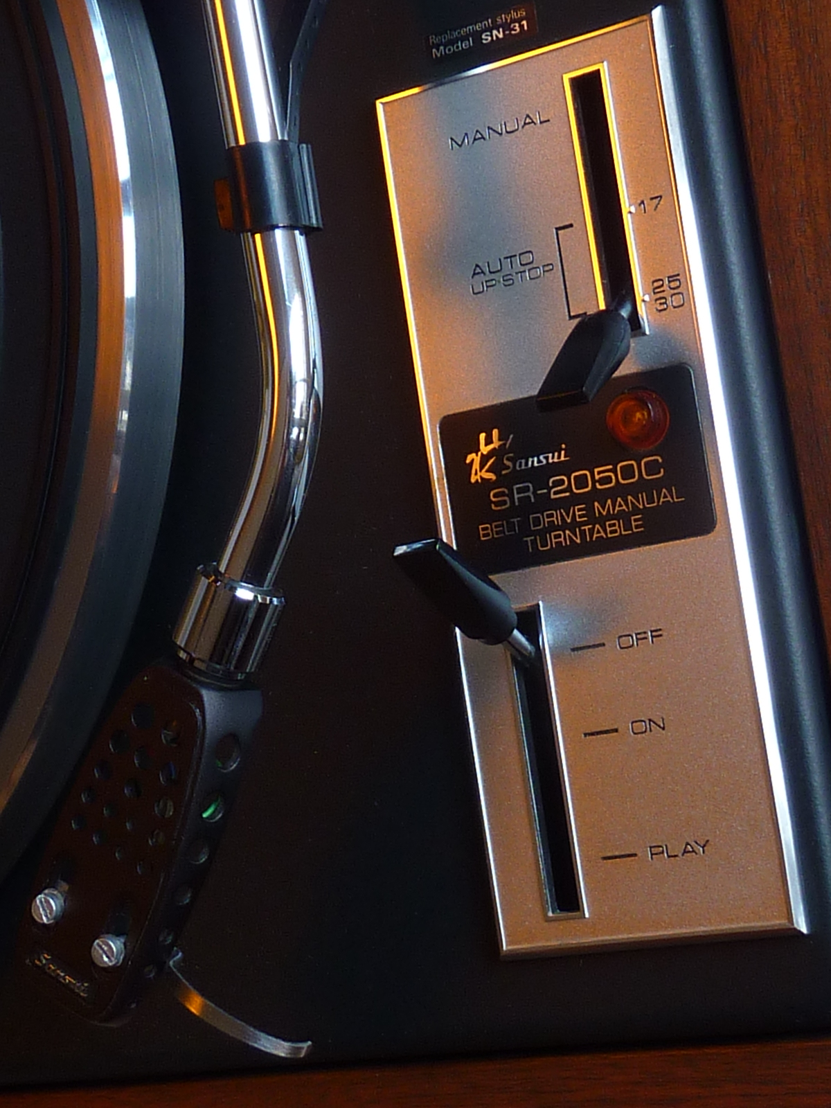

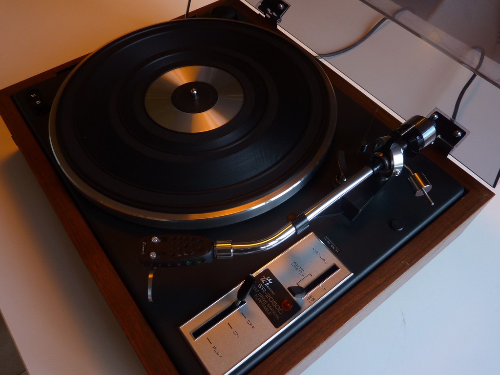

En complément du sujet sur la platine Sansui SR-1050C, le modèle SR-2050C.
Il diffère exclusivement par le dispositif d' arrêt automatique et de relevage du bras en fin de disque ... ainsi que par le réglage de force d' appui

Vraiment de belles platines ces Sansui !Sobres et élégantes

Vraiment classe et bien finie, j'adore le sigle de l'époque.

C'est vrai que j'aime beaucoup aussi ce mélange de sobriété et de classe.
Les Sansui de cette époque ont vraiment ce petit truc en plus qui fait la différence.

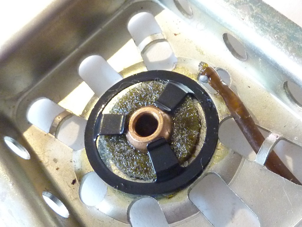

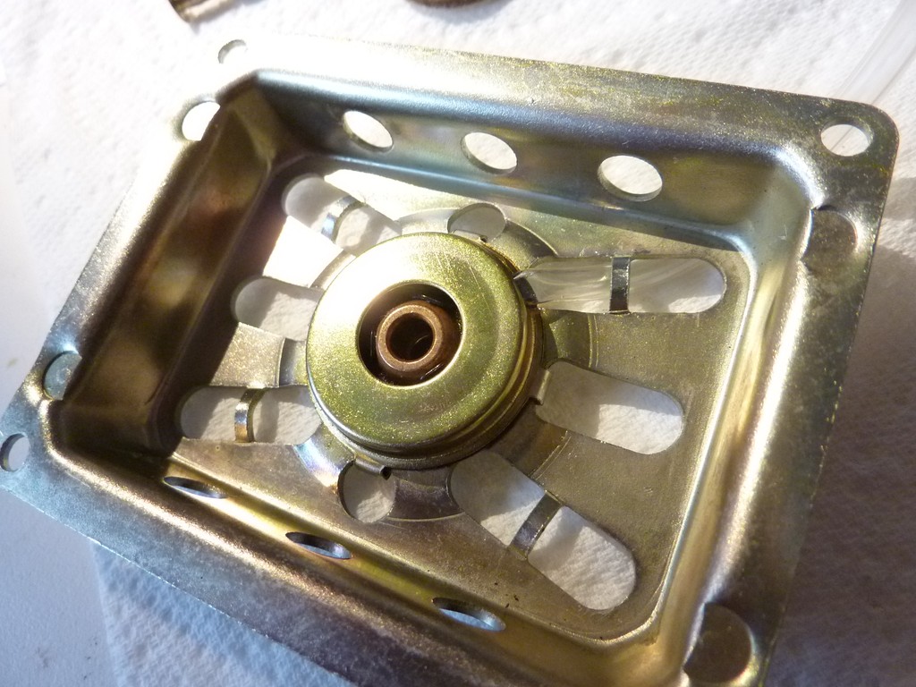

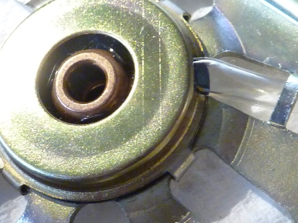

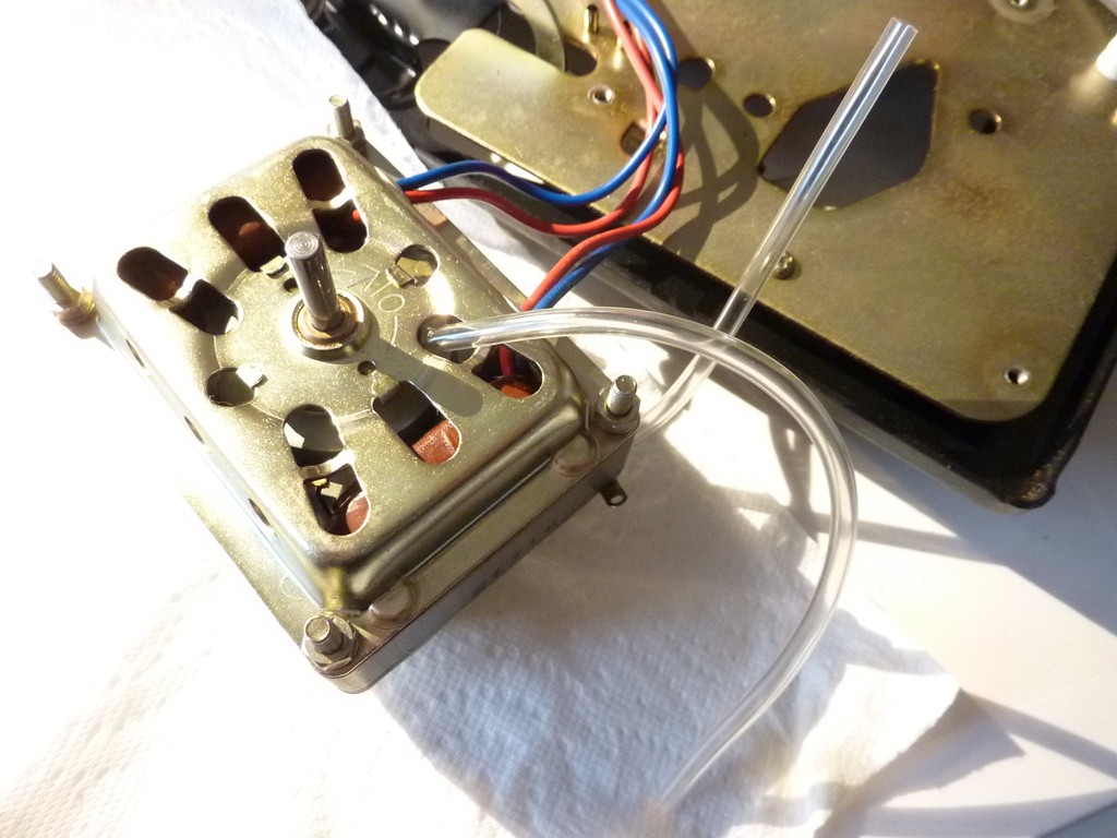

Je n' avais pas pris soin de démonter le moteur pour nettoyer les axes et paliers ... C' est chose faite...
Un merci au passage à François (Broonob) pour l' idée des durites d' origines remplacées avantageusement par du tuyau de "goutte à goutte" de perfusion ..
C' est pile-poil ce qui convient
Un petit reportage photo, qui pourra également servir à mon ami Georges
Démontage de la platine suspendue supportant le bloc moteur

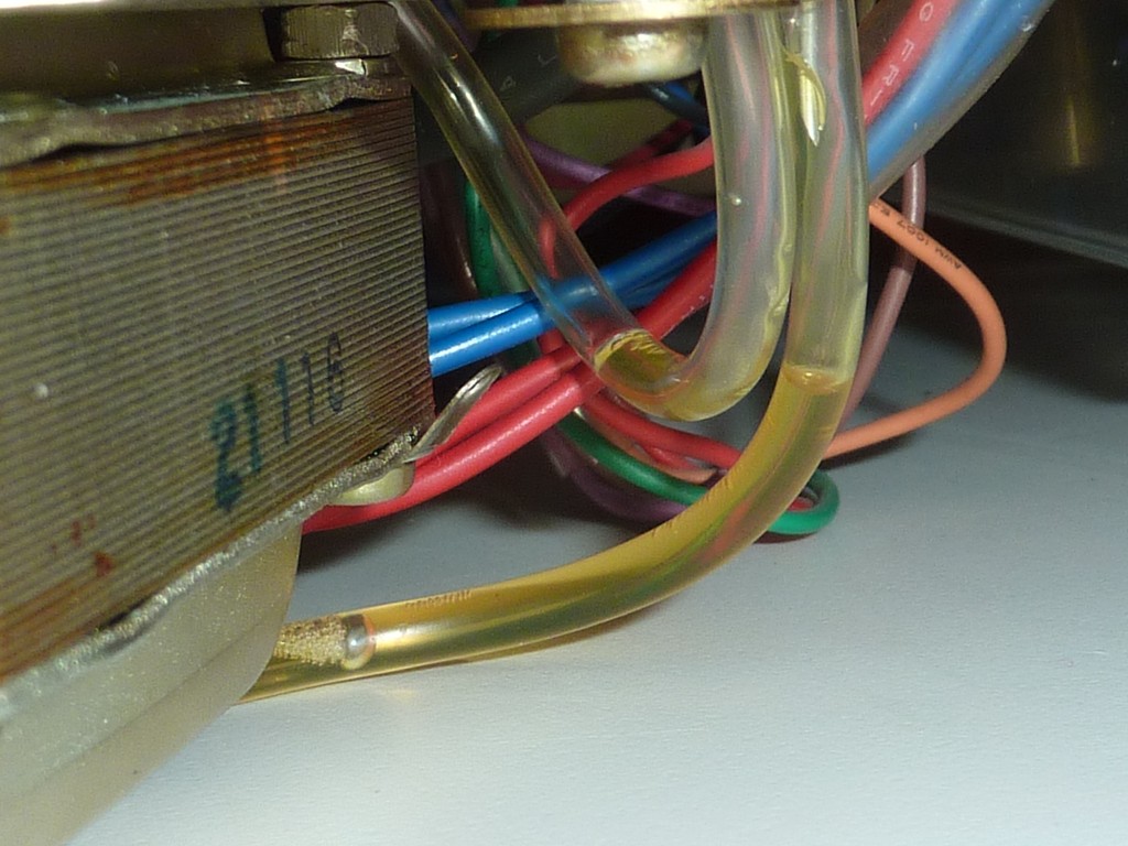

Les durites sont dures et rendues cassantes ... A l' intérieur, l' huile est solidifiée.

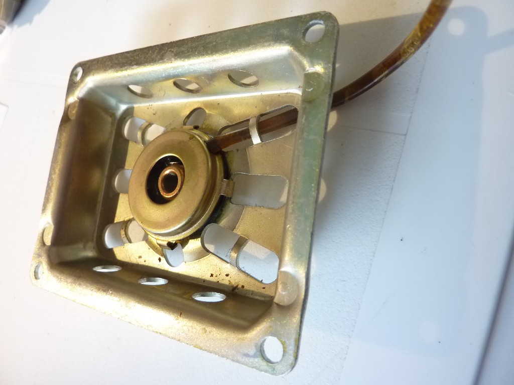

Le palier inférieur en bronze ... la durite arrive à ce niveau et est maintenue par un petit "clou" la traversant
Rotor, poulie et paliers démontés ... Durite percée par le petit clou récupéré
Palier inférieur remonté après nettoyage des graissage des axes

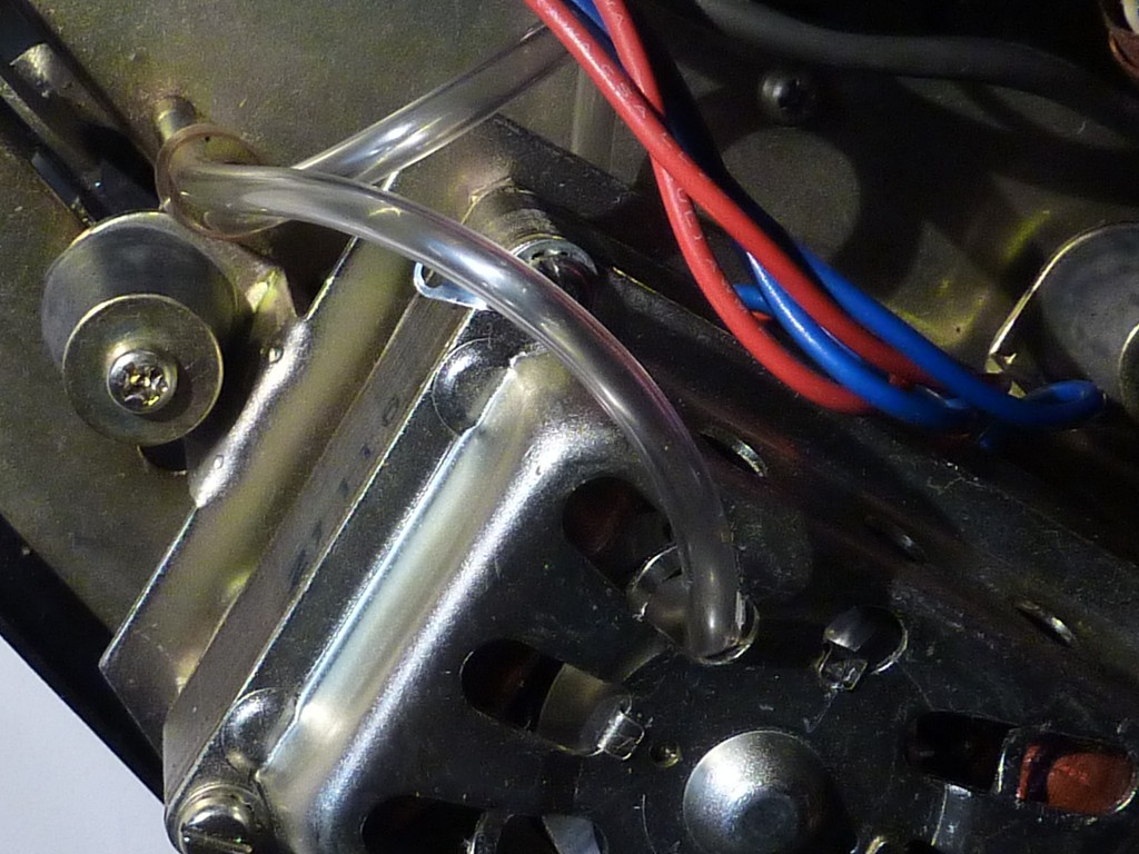

Après nettoyage des paliers et axes supérieurs, changement de la durite, remontage du moteur.
Raccordement des durites aux orifices de remplissage.
Positionnement en hauteur de la poulie d' entrainement.

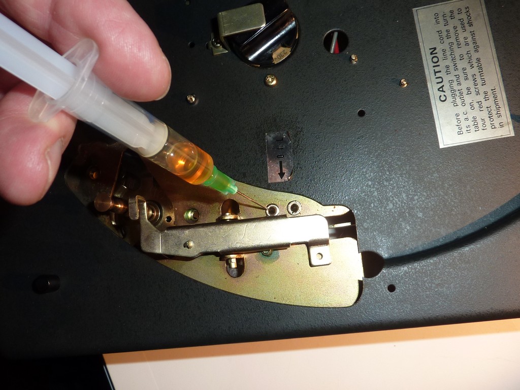

Remplissage d' huile pour les paliers inférieur et supérieur.
Mise en place de "bouchons" sur les orifices de remplissage pour éviter que l' huile ne sèche trop vite dans les durites.
