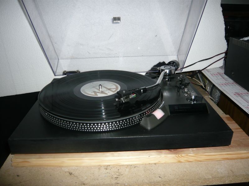

:salut: Encore une Technics mais entrainement courroie : La SL 23A
Equipée d'une Stanton 681 E,fort correcte,l'ensemble à de l'allure.

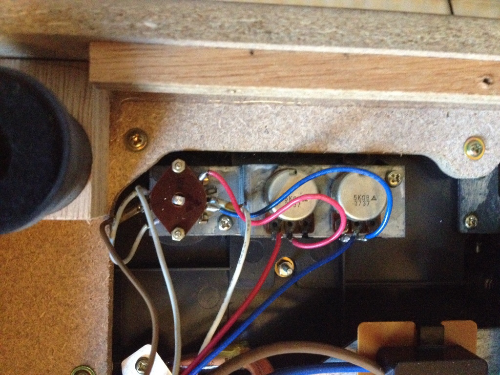

Sous le plateau,le moteur 12v CC asservi suspendu par 3 silents-blocs,le semi-automatisme d'arrêt et retour du bras.Bras en S ,classique avec sa panoplie de réglages.

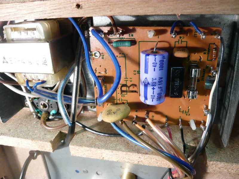

Les dessous de la belle : electronique et mécanisme.Suspension par les quatre pieds....sorte de mousse.
Dans l'ordre: carte alimentation,régulation vitesse moteur.
Le bati très lourd en constitué d'aggloméré dense,inerte.

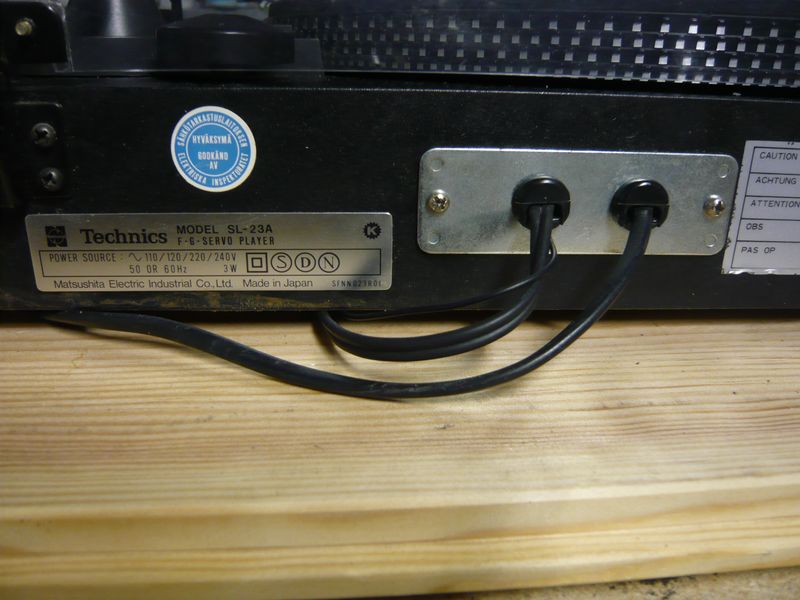

Enfin le panneau arrière,RAS,du classique
Jolie et sympathique petite platine qui souffrait de multiples défauts mineurs : encrassement des potars de réglage et surtout déboitement avec micro-coupures du sélecteur vitesse qui pilote (et alimente) la carte régulation.
L'écoute forcément tributaire de la cellule mais on retrouve le coté "nerveux",sec des DD comme ma 1700mk2.
Utilisation agréable,intuitive,fonctionnement très silencieux.Il ne me reste plus qu'a passer le capot au polish.
Elle est pas belle ma SL 23 :lol:

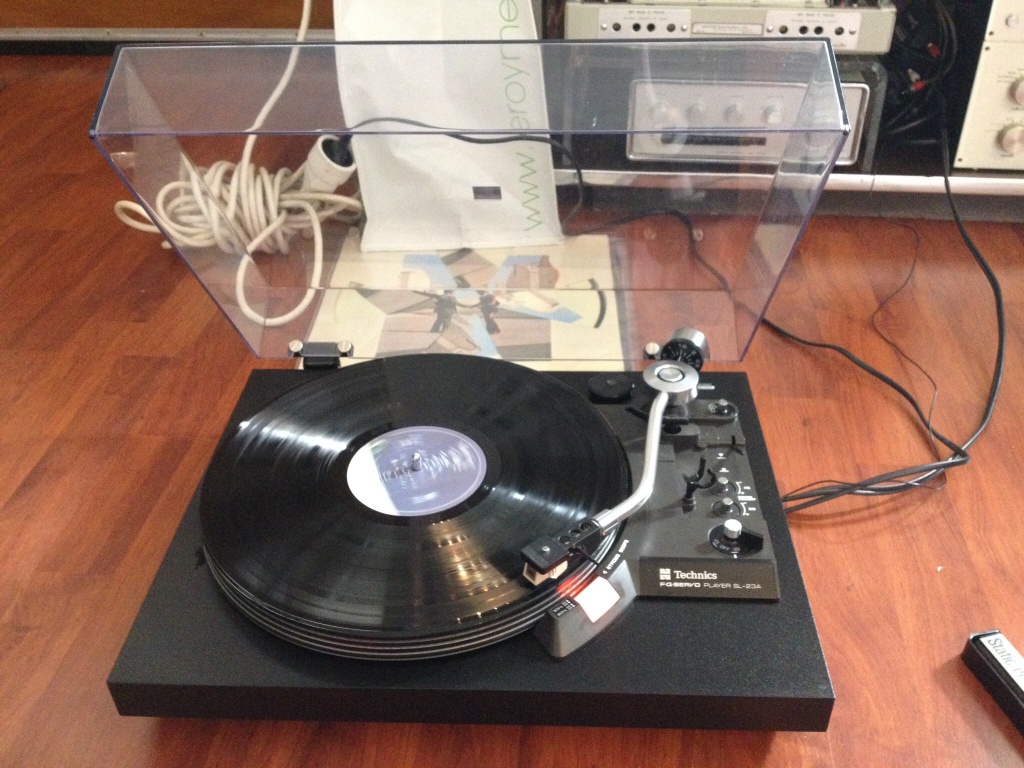

Cette belle sauvée des poubelles est désormais parfaitement opérationnelle après une bonne révision.
Et après un bon nettoyage extérieur ça brille, je vous laisse juger :
Entierement d'origine, avec le réducteur 45T et sa cellule.
