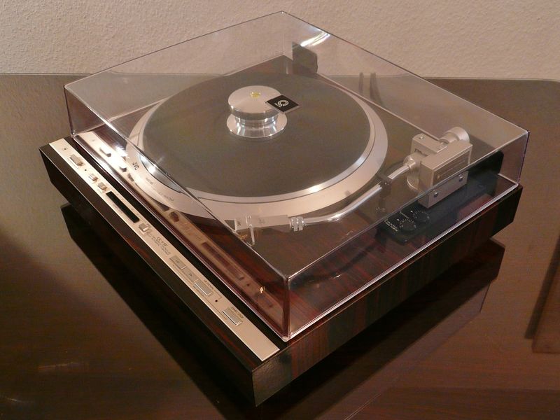

Voilà ma dernière acquisition. Au hasard d'une visite, chez l'ami d'un ami, mon regard se pose sur une pièce de bois brillante mais poussiéreuse, entreposée sous quelques cartons! J'ose alors demander au monsieur s'il s'agit bien d'une platine vinyle? "Oui, c'est mon ancienne platine, que je n'utilise plus depuis quelques années, le moteur ne tourne plus et comme je ne voulais pas investir dans une réparation et que le CD ....!!!" Après quelques échanges sur la hi-fi, le vinyle, le cd, les nouvelles technologies (serveurs etc.), me voilà possesseur d'une énième platine vinyle! Bien, je l'ai acheté pour ne pas la laisser dans un garage sous des cartons en attendent que ce monsieur se décide un jour de faire le vide et mettre cette machine à la déchèterie sous je ne sais quels prétextes.( Mais aussi, je suis très fan du placage bois, bois de rose pour celle-ci)!
Me voilà donc bien avec cette JVC sous le bras en rentrent chez moi sous des regards compatissants... de ma faiblesse! Bref un rapide examen pour en vérifier l'état cosmétique, savoir par où commencer. Le capot un peu rayé par le "gerbage" de cartons, mais très bon état quand même. La platine elle-même très bel état. Ce monsieur prend soins de ses affaires (quand elles fonctionnent)!

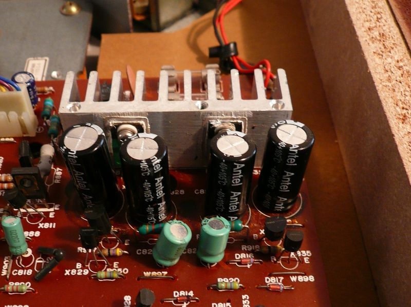

A nouveau un tour sous ses jupes et là.... je constate que les condos d'alimentations ont fais un peu de "noir" sur leurs base. Je "tâte", je me rends compte que ces condos bougent pas très normalement. Je pense donc que sont eux les coupables. Le lendemain, direction le magasin d'électronique locale. Référence en main je fais l'achat de 4 condos pour la somme de... 4 euros! Je me suis dis que pour une somme pareil cela valait bien le coup d'essayer sois même avant de la confiée à un pro. Après démontage de la plaque d'alimentation (géniale, tous les contacts ont des "détrompeurs" et en ayant fait attention de bien tout remettre en place (photos), BINGO.... Elle tourne!

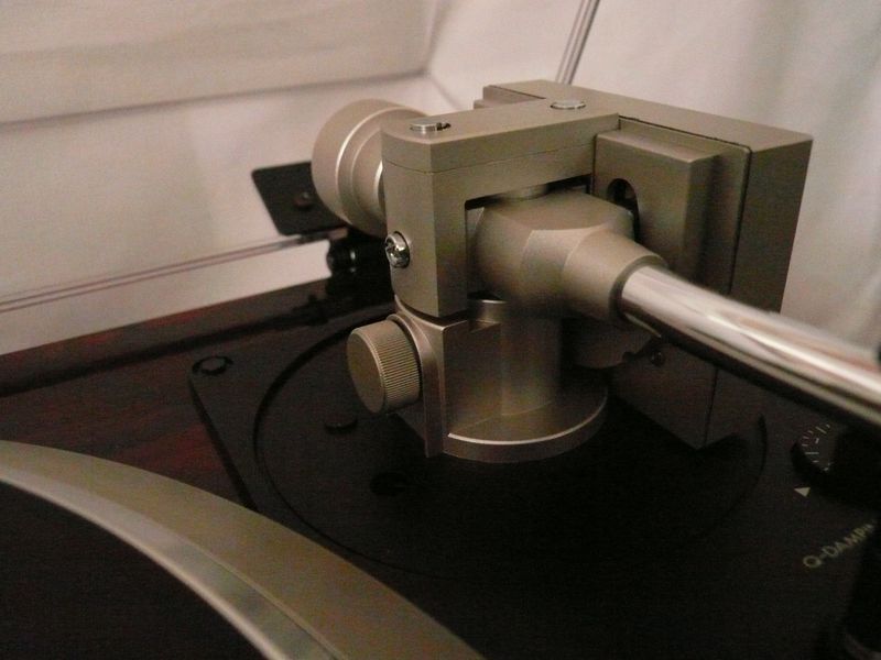

Le seul "bémol" viendrait de l'embase bras que je trouve d'un design particulier genre "Star Treck"! En la matière je préfère le bras en "J" de la Sony (PS-X) avec son embase ronde! Pour son fonctionnement, là, rien à dire une conception magnifique. Pieds réglables, hauteur du bras réglable, compliance automatique grâce au réglage conjoint du poids et de l'anti-skating. Sans stroboscope mais avec un verrouillage par quartz. Recherche de plage par impulsion sur une touche avant et l'autre arrière, monté descente et fonction Start /Stop. Fonction repeat et bien sur choix du 33/45 tours. Le plus pour moi avec une platine automatique, c'est: aucune manipulation du bras, la machine qui monte et qui descend le bras (très doucement), arrêt en fin de disque. Direct-drive. Petit plus pour l'époque (début 80')?, les RCA sont "plaqué or".
L'installation de la cellule, très pratique avec cette "coquille" dont les vis "bloquent" la rotation de l'axe. Très utile avec le protractor pour un réglage longitudinale uniquement. Le résultat finale est pour moi excellent, pas de bruit de fonctionnement, très belle lecture avec un bras qui, me semble t-il, guide parfaitement la cellule. Au finale une réelle belle machine à un prix.....

Elle est magnifique
merci pour la présentation
Dire qu'elle était sous des cartons

pour les tof t'es peut-être pas bon mais pour le nez creux des bonnes affaires
Superbe jvc et cellule au top, bravo bravo
