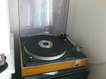

Bonjour à tous .
Voici qqs clichés ma merveilleuse platine Barthe , qui tourne comme une horloge .
Mais avec le temps et quelques déménagements , il y a certaines pièces de cassées , bidouillées , recollées ... Pour les puristes , ça sera pas beau à voir , mais je compte bien reparer tout ça promptement!
Vous aurez remarqué que la base du bras est cassé , j'en recherche un .
Le capot a été remplacé , celui d'origine s'est fêlé puis cassé. Je recherche donc un capot d'origine ( là , j'ai bidouillé les fixations pour avoir l ouverture )
La courroie ne remonte pas completement à l'enclenchement du 45t . Je vais regarder vos post .
Voilà !
Voilà !

Tu peux regarder ici:
viewtopic.php?f=33&t=17314
Sur ta photo, la courroie est mal placée. Sur une Barthe, il faut vriller la courroie avant de la placer sur le pignon du moteur. C'est peut-être cela qui occasionne ton problème.guillaume16 a écrit :La courroie ne remonte pas completement à l'enclenchement du 45t

J'ai effectivement vrillé la courroie , après avoir regarder et trouver qqs doc utiles
Mais ça ne remonte pas quand même
( et j ai bien verifié le sens de la vrille )
http://vintageshifi.com/bartherotofluidpro3.pdf

Soit la courroie est fatiguée, soit un bon nettoyage du pignon et un réglage de la fourchette sont nécessaires.
