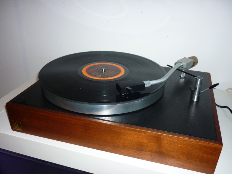

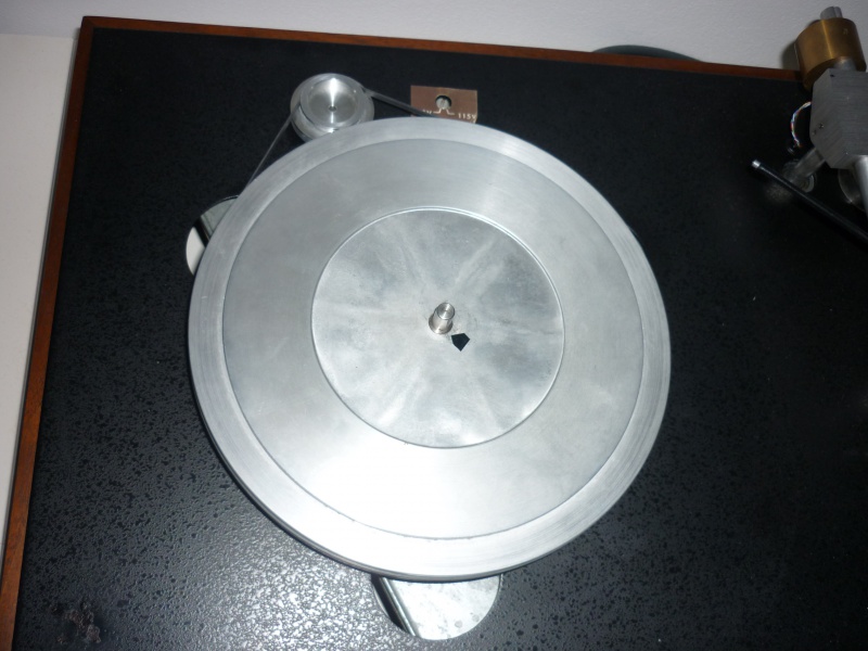

bonjour a tous , je vous presente une de mes platines une AR xa la premiere platine suspendue a avoir vu le jour a ce que j' ai pu lire ... j' avais acheté cette platine en engleterre a a cause de la frequence 50-60 hz c' est donc en realité une AR XA U u pour universale la conception de la contreplatine est quand meme bien plus noble que celle d' une td150 que j' ai eu aussi . Pour la restauration recablage complet du bras en cardas changement du cable d' alimentation , huilage du moteur et changement du socle pour un socle originale de platine AR de provenance us . Car beaucoup de platine AR vendue en europe disposait du socle avec une imitation faux bois ...
les photos :
les photos :

design simple voir sobre, qui est super classe.
ca donne envie!
ca donne envie!
Re: platine AR xa
Peut on utiliser les 45 tours?je ne vois pas de sélecteur..ou faut il le faire "à la main" ?
joli look !
joli look !

pour les 45 tours il faut retirer le plateau c ' est tres rustique ! le point faible de cette platine se trouve au niveau du bras le connecteur est en plastique dur ainsi que le pas de vis du porte cellule qui a la longue s ' use .

Merci à toi Bubu de nous présenter cette légende .....
C' est la première table de lecture à contre-platine suspendue de la petite Histoire de l' Audio ... et surement pas la moins bonne.
Et la tienne est dans un état superbe... magnifique ... Bravo

Effectivement elle à l'air bien belle, et il se raconte que Thorens s'en serait inspiré pour la TD150...
Et sinon, ne seraient-ce pas un marantz 15 et une td124 que l'on aperçoit plus loin?

bien vu ! il s' agit bien d ' un model 15 qui revient de loin et d' une td 124 mk2 avec bras ortofon smg 512.
