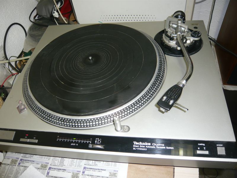

Ne figurant pas encore dans notre fichier,voici la dernière rentrée du jour: SL 1700mk2
Un peu cra-cra,plus de capot mais pour quelques écus ,elle sera ma première direct drive.
Equipée d'une audio technica basique mais en état :branchement........Le moteur tourne,le strobo s'allume,la vitesse s'ajuste et le lève bras reste bloqué en bas..... :mdr2: Bien sur la fonction arrêt et retour auto est dans les choux.....

Elle est propre,pas de trace de surchauffe et en inspectant les alentours du bras ,coup de bol:manque quelque chose entre poulie et moteur :genial:
.........Vite un petit joint torique approchant et on essaie
Gagné la platine tourne,trés silencieuse,vitesse stable,rotation déclanchée par déplacement manuel du bras,le lêve bras monte,descend sur commande et l'arrêt auto avec le retour du bras fonctionne.Cet automatisme est débrayable par un poussoir derrière le socle du bras.

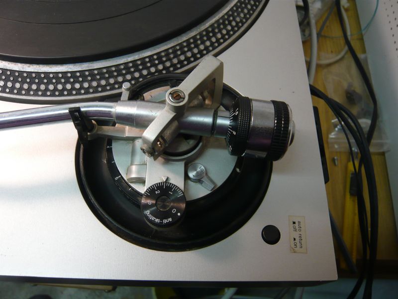

A propos qui connait le rôle du bouton lock ?

La belle en action
L'écoute,bien sur fonction de la cellule......parait plus sêche,plus "dure",plus dynamique qu'une platine souple style Thorens......ce n'est qu'une impression.
Bilan positif,surtout pour le prix.....bon il y avait une panne :mur:

le lock c'est pour verrouillé la hauteur du bras, qui se regle en tournant la base du bras.

A propos du réglage dénommé "Lok", il permet d'adapter la hauteur du bras en fonction de la hauteur de cellule utilisée afin de lui assurer une parfaitement horizontalité en position relevée.
