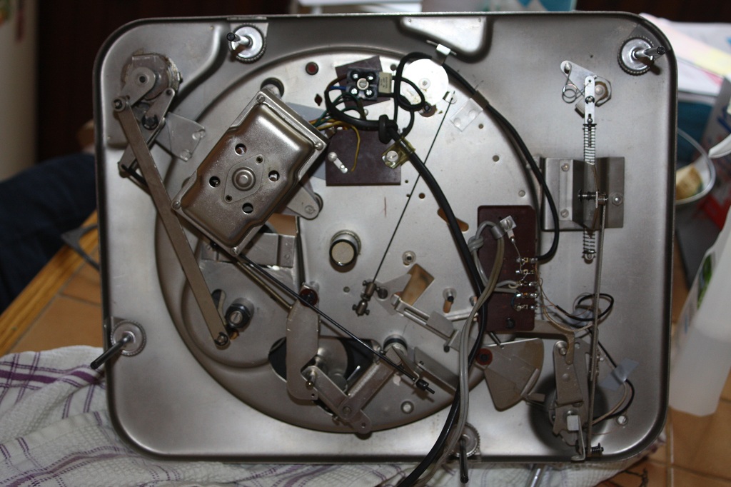

les dessous

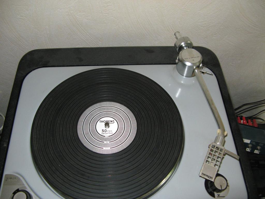

le bras restauré

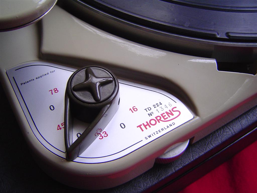

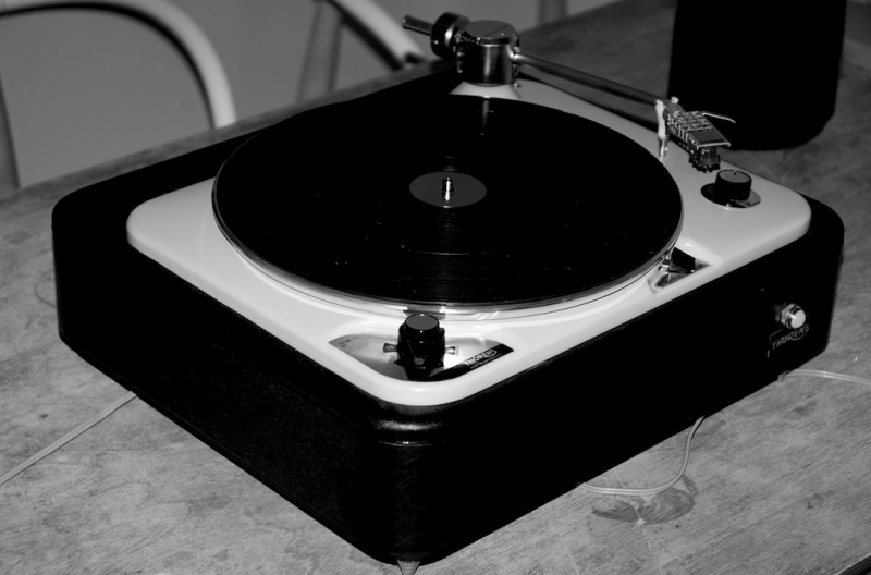

J' aime beaucoup le simili noir un peu 'marbré' que Thorens utilisait alors sur ses socles...
J' ai le même sur ma TD224

klemp a écrit :J' aime beaucoup le simili noir un peu 'marbré' que Thorens utilisait alors sur ses socles...
Oui c'est vrai moi aussi, c'est ce qui m'avait décidé sur le combi "musico"

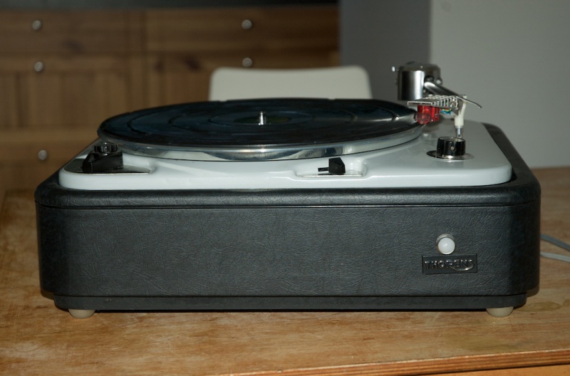

Une photo du vendeur :

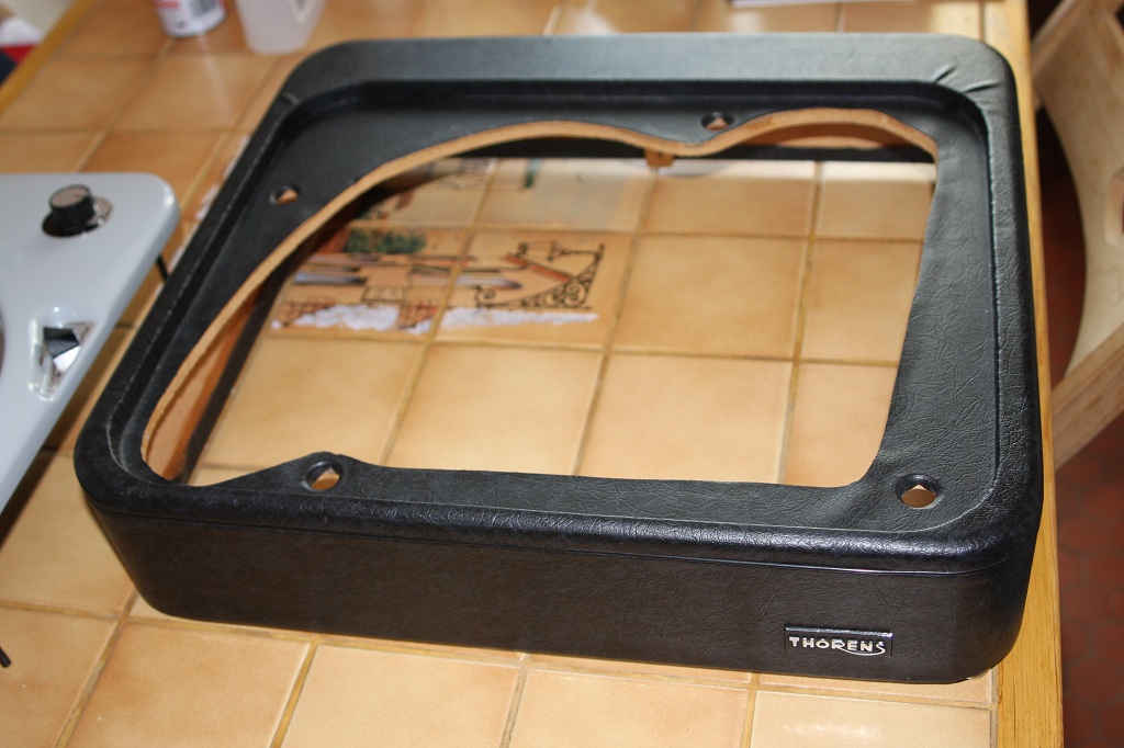

Une fois à la maison :
- Le socle :

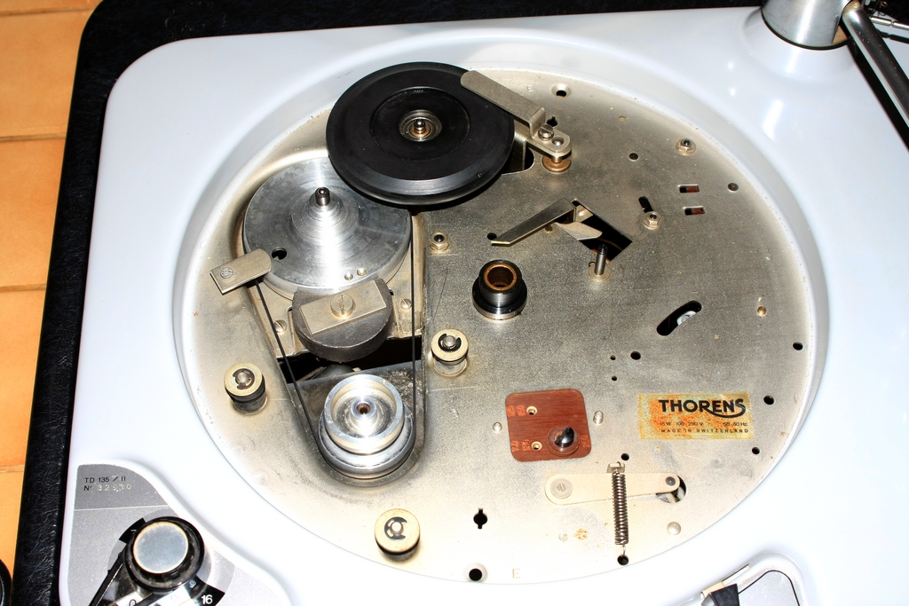

- Sous le plateau :
- La mécanique :

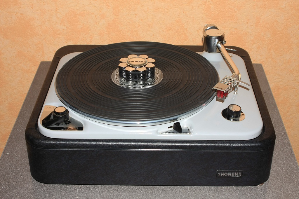

- Une fois équipée d'un grand plateau et à son emplacement définitif :
Elle a depuis retrouvé son couvre plateau spécifique avec cercles concentriques à intervalles.
