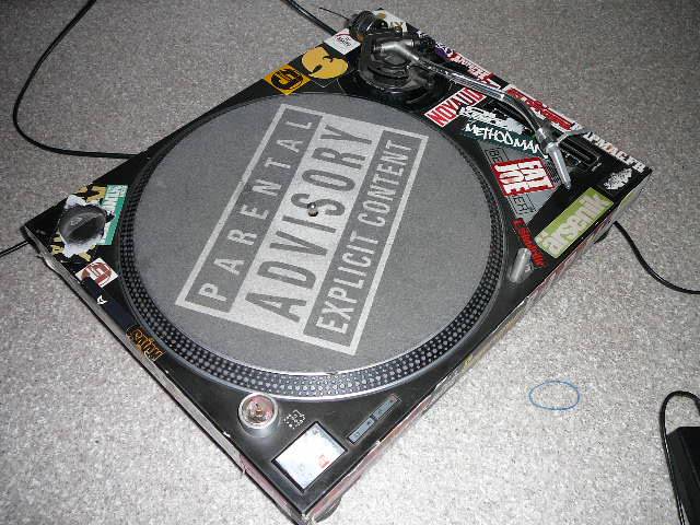

un ampli luxman L200. bref bien des choses interressante souvent au prix limite du trop cher. et puis je m'apprete a sortir et je tombe sur cette horreur:
bon 130€... c'est pas un mauvais prix si elle tourne bien. donc j'interpèle le vendeur et demande d'essayer, il n'y a pas de diamant mais il la branche elle tourne, elle est on ne peut plus stable. je suis parti avec... achat somme toute impulsif.

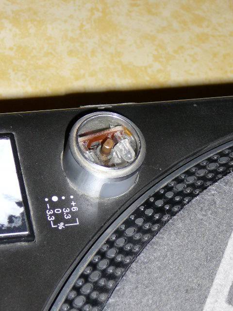

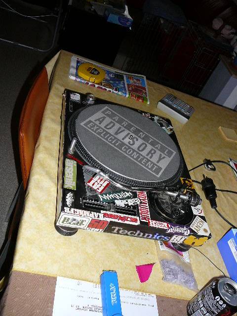

et voici branchée, tout s'allume comme faut: maintenant j'ai quelques petite question avec quoi ca sera le mieux pour enlever les inevitables traces de colles.
dois-je remplacer la cellule complete? et par quoi?
ou trouver un diamant pas cher de bonne qualité?

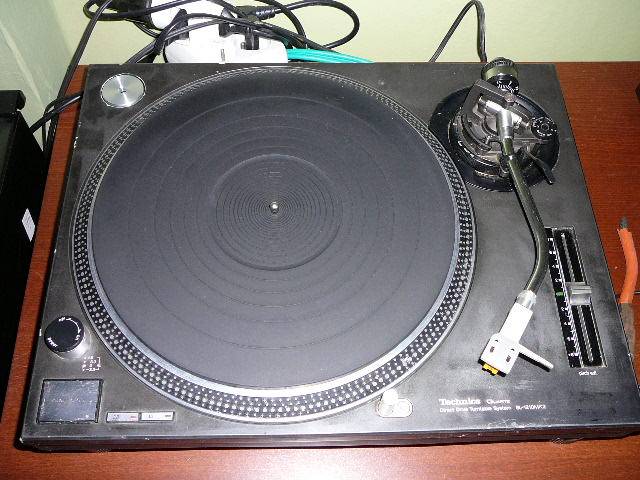

et voici le resultat final:

Pour le nettoyage, je te conseille d'éviter les produits décapants, ils attaqueraient le plastique... Je commencerais par de l'eau très chaude et du temps... beaucoup de temps...
Pour la cellule, tu n'auras que l'embarras du choix pour cette platine, les premières Shure conviennent très bien...

Essence F, le mieux pour enlever la colle et n'abime pas les plastiques.

La pauvre mk2
si elle est fonctionnelle, c'est l'essentiel. En plus c'est relativement facile de trouver des pièces de rechange. Bon courage pour le nettoyage !

Bravo,on voit l'habitué !!hoplat a écrit :Essence F, le mieux pour enlever la colle et n'abime pas les plastiques.
Les bombes de mousse pour siège de voiture donne aussi de très bon résultat mais pas sur la colle des autocollants..
Perso,je n'aurais pas pris,je trouve ça "dégueu" de "saloper" comme ça
Tu as un peu de boulot quand même!!!!!

L'éther est plus efficace, mais il a 3 défauts.
On en trouve plus sans ordonnance
Il s'évapore trop vite et perd de son efficacité.
Il peut marquer certains plastiques.

a part un gros nettoyage elle sera vite opérationnelle, le temps de me décider sur la cellule, si je la change, j'ai aucune idée de l'état de l'actuelle. mais ca m'a tout l'air d'etre quelque chose d'un peu trop dj a mon gout, peut etre investir dans quelque chose de correcte.
Essence F je sais pas si on trouve ca en belgique ou sous quel nom.

Oui c'est surement une ortofon concorde prisée par les dj. Par précaution je la changerais (sauf si tu veux t'initier au scratch
. Par contre il va te falloir un porte cellule.

ouep c'est chiant aussi ca ^^ sauf si je peux repiquer celui de ma platine Akai?
