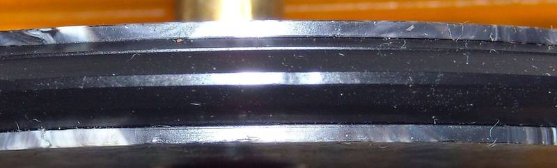

Re: galet platine LENCO B51
Photos du galet en place, le démontage ne se fera que dans quelques jours…
Un beau plastique au niveau esthétique…
Le reste est à découvrir…

J’ai démonté le galet de la B51.
L’entraînement Lenco est hypersensible au moindre défaut du galet. Le galet est dur et a été compacté en tout petit creux qui génère un « poc » infernal.
Le creux est dû à un arrêt prolongé galet en pression, une majorité de galets meurent de cette façon stupide….
Je vais essayer le silicone.
Est-il envisageable de le rectifier ?
Le diamètre ne joue pas sur la vitesse.
Sans doute sur la qualité de l’entraînement, mais avec une grande plage de fonctionnement.
Je doute que le diametre ne joue pas sur la vitesse!c'est obligatoire,que tu reduises ou augmente la taille du galet!
Sur ma l75,il était possible de régler la vitesse grâce à une vis de réglage,c'est peut être pareil pour ta platine?
Maintenant,ton galet est marqué et les plocs vont surgir,c'est obligatoire...Il faut trouver un galet!au moins adaptable..
