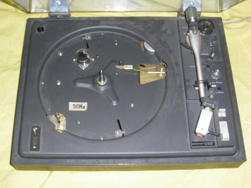

Voilà, maintenant que les présentations sont faites, je poste quelques photos
Désolé pour la poussière ...
Donc voilà.
La courroie a été changée, mais comme je l'ai expliqué, le plateau ne tourne plus assez vite (j'ai pu écouter un vinyle quand même au début).
Je l'ai démontée, mais je n'ai rien vu d'anormal à première vu.
J'attends vos commentaires avec impatiente !
Bonne soirée à tous.

Ouai un peu sale tu vas me nettoyer ça tout de suiteDésolé pour la poussière ...
As tu un réglage de vitesse sur cette platine, pitch ?
La courroie est peut être distendue car pas adaptée?
As tu bien nettoyé la poulie du moteur avec un solvant léger genre acétone ou essence f?
Le moteur tourne t il bien à vide?
Le pivot du plateau est il nettoyé et huilé?
Bon tu as de quoi passer la soirée là.

Je n'avais pas trouvé de réglage de vitesse, et la doc le confirme.
Pour la courroie, je l'ai commandée en précisant le modèle, donc j'ose espérer qu'elle est adaptée.
J'ai démonté la poulie et l'ai bien dégraissée. Je n'ai vraiment pas l'impression que la courroie patine. A l'occasion je passerai voire un ancien prof pour voire la vitesse de rotation du moteur avec un tachymètre.
Et oui,l'axe du plateau a été huilé.
J'avais commencé par faire tout ça, sa me paraissait élémentaire.
Quand j'aurai un peu de temps, je regarderai s'il y a un voltage de sortie noté sur le transfo et mesurer, voire s'il fait bien son travail.

Re: kenwood kp-3022 Automatic
Constat!!
- la courroie n'est pas la bonne..
- le moteur est fatigué et fait son possible....et ,là, ce n'est pas évident de le remettre au boulot..
Si tu as bien nettoyé le moteur,je pencherai davantage pour une courroie inadaptée...Une suggestion!

Bon, démontage, dépoussiérage, nettoyage ... et ça marche !
J'avoue ne pas trop comprendre
Je ferai un test d'écoute prolongée bientôt pour voir si ça ne se détériore pas.
Merci de m'avoir motivé !
