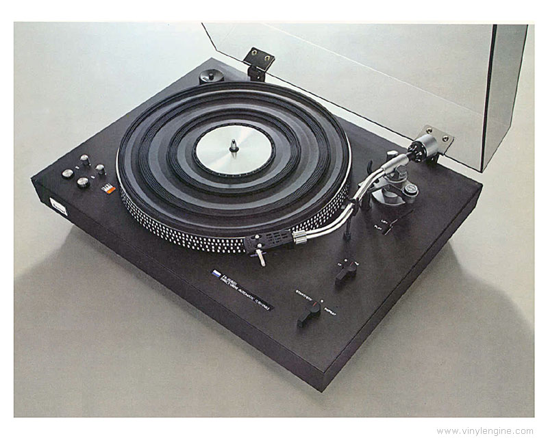

Ce coup-ci, c'est Sansui qui m'a trouvé, et pour le coup, j'aime beaucoup cette joli platine de 77' environ. La bestiole est assez lourde (13kg).
C'est ma deuxième platine, après la Dual 1225 que Hencot m'avait offert. (Merci encore Hencot, et Clavette, merci pour l'axe de démarrage, cette platine tourne à merveille).
Miel pour les oreilles, même si Sansui n'a pas été très connu pour ses platines. :)
(Les photos ne sont pas de très haute qualité, j'en prendrais d'autres ! )
Néanmoins, j'ai un soucis !
A niveau d'écoute normal, le son est superbe. Mais dès que je pousse le son assez fort, un bourdonnement se fait entendre. si je pousse plus, l'ampli' crache, et le son est affreux. J'ai testé sur deux amplis (Sanyo DCX-4000L et Sony TA-1630), le problème semble venir de la platine.

Regarde tes connections RCA et plus particulièrement le fil de masse si il y en a un.
Re: Sansui FR-5080S
Il faut aussi revoir les réglages du bras: poids et antiskating!
si le poids est insuffisant,il se met en vibrations et envoie un max de rumble,c'est à dire les ronflements que tu perçois dans les enceintes..
Sans compter que la platine doit être installée sur un support fixe et un peu éloigné de l'électronique..

Je crois que c' est du à des vibrations parasites ... j' ai eu ça aussi ... mauvais réglages surement sur la platoche .. .

Effectivement, il faut que j'affine les réglages je pense. Malheureusement pas de vinyle vierge sous la main pour régler l'antiskating !

Tu te fies aux marques du fabricant...c'est déjà ça!

j'essaierais déjà de changer radicalement la disposition du matos
une platine posée sur l'ampli c'est déjà pas terrible et en plus le tout posé sur les enceintes
essaie d'éloigner le tout en veillant à ne pas mettre les enceintes face à la platine
Re: Sansui FR-5080S
+ 1 une platine doit être sur un support le plus rigide possible, lourd inerte et surtout pas des enceintes fusse des AKAI, au fait c'est quelle AKAI tu as? tu les a pas présentées... ;)

Une platine doit être absolument isolée de toute source vibratoire et donc d'enceintes ,d'amplis et autres sources pouvant vibrer..
Un socle unique ,stable et un peu éloigné des électroniques ,suffit ! ;) ;)
