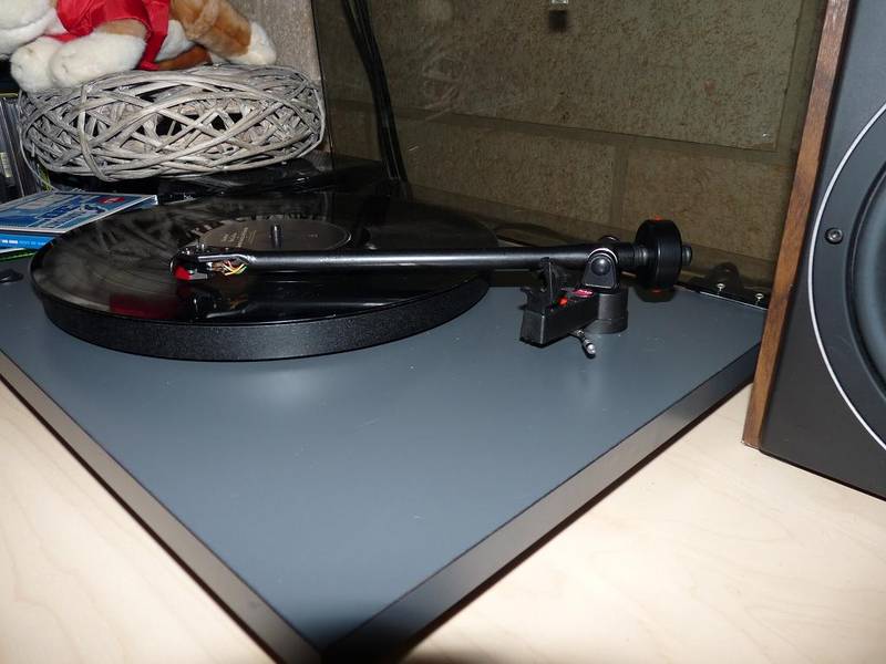

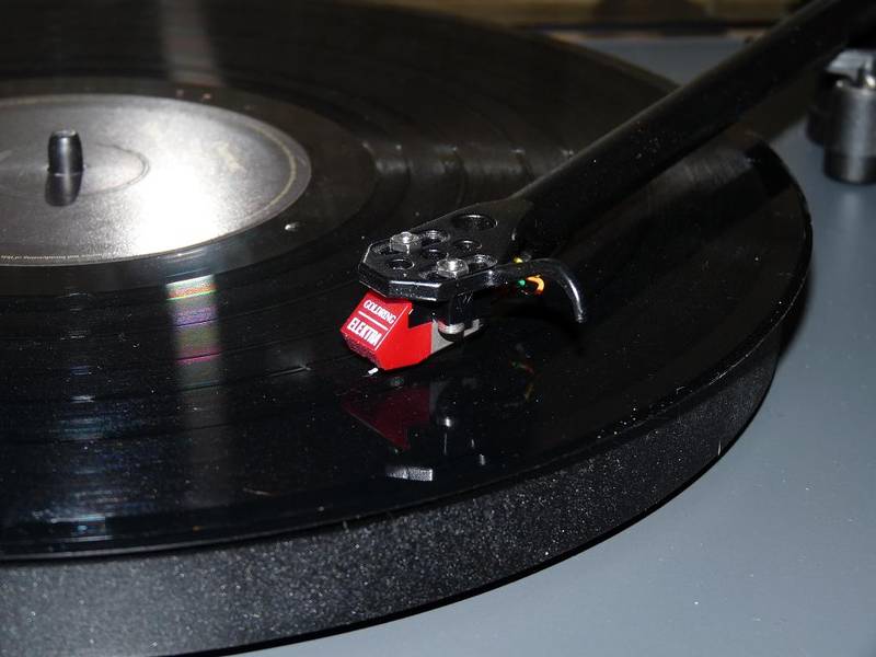

voici donc ma dernière acquisition pour moins de la moitie du prix du bras j'ai la platine complète que demande le peuple. Avec une Cellule Goldring Elektra.
dans le genre le mieux est l'ennemi du bien, elle m'a apporté quelques soucis, je trouvais le son très très moyen au premier essais, cellule bien réglée et tout. mais le problème venait a mon avis du câblage. et le temps m'a donné raison mais ca a mis 3 jours pour avoir raison.
bon comme d'hab quand je vois des câble basse qualité je veux les remplacés normal vous direz. donc je me met a l'œuvre, et bin la on voit que Nad a pas génialement fait les chose, la câblerie est franchement bas de gamme sur tous les niveaux, et les connections entre les fil du bras pas top non plus. j'ai au final recâblé tout le bras.
Donc après ca je peux donc écouté cette platine dans de bien meilleure condition, révélant ce qu'elle a dans le ventre. mais j'ai toujours l'impression que la qualité générale est en dessous de celle du bras.

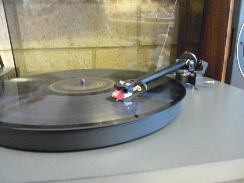

la platine est très légère et le plateau a l'image de la platine... du bois, que du bois et une feutrine, pas une once de métal.
la luminosité m'a fait bien galérer pour les photo mais les voici: celles ci je 'lai gardée juste parce que je trouvais les réflexions jolies

effectivement,elle ne doit pas être bien lourde!mais elle est jolie et sobre !

Après réglage fin de la cellule ca va bien mieux les voix. elle est au dessus de la Denon sur la SL1210. par contre elle laisse moins passer les défauts des disques. sur les disques d'occasion on entend plus les défauts, sur les neuf que du bonheur
