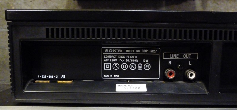

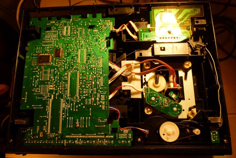

J'ai eu à intervenir pour un collègue sur une platine CD Sony CDP-M27 et comme elle n'est pas référencée, je vous en fait une petite présentation...
Elle est de la même famille que la CDP-M26, déjà présentée sur le forum.

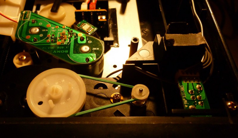

L'exemplaire que j'ai eu entre les mains présentait des problèmes d'ouverture/fermeture du tiroir.
Une courroie détendue était évidemment à l'origine du dysfonctionnement.
Comme pour ma platine Marantz CD-43, j'ai remplacé la courroie par un élastique de la bonne dimension et tout est rentré dans l'ordre...

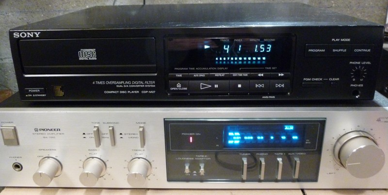

Nettoyage de la lentille, remontage et écoute dans mon garage avec un ampli Pioneer SA-720 et des enceintes Jamo Cornet 165 et ça fonctionne correctement pour une platine qui devait se situer dans l'entrée de gamme.
