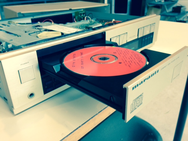

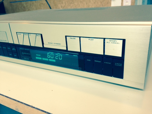

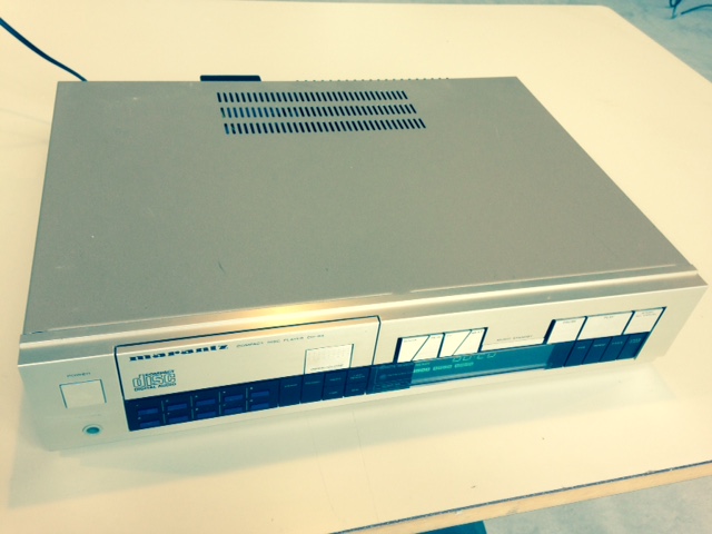

je vous présente aujourd'hui une superbe platine CD créée par Marantz en 1984, la CD-84. Sur la même base qu'une philips CD-104 (2xTDA1540P-SAA7030 et mécanique CDM-1), celle-ci révèle une finition de haut niveau, aucun effet "plastique" dans le toucher des boutons, ça respire la qualité. Dans sa robe champagne, elle est magnifique :love:
Seul le bruit un peu trop important du tiroir nous rappelle qu'on a affaire à une platine de plus de 30 ans. un bon graissage va s'imposer.

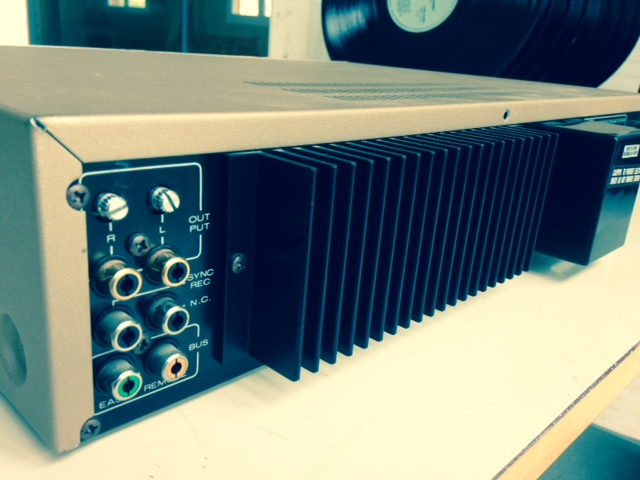

A l’intérieur, même constat, on voit bien qu'on a affaire à du HDG, il n'y a plus 1cm2 de libre! avec 8kg sur la balance, ça change de la génération "plastique" qui a suivi.Elle possède une sortie normale et une sortie variable. C'est juste dommage qu'elle ne possède pas une sortie optique (je pensais que la sortie NC voulait dire "numérique coaxiale" mais ce n'est pas le cas)
Pour l'écoute, difficile à dire, c'est très bon mais comparée à ma BO CD-4500, n'étant pas un expert, je n'ai pas vu une énorme différence. Il faudra surement faire un recapage des condos d'alimentation..
