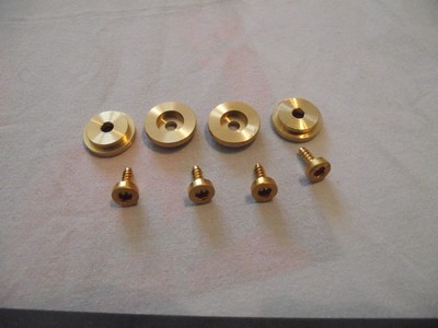

Vue de coté avec les très jolies vis et guides en laitons :

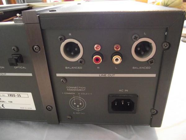

Sur l’arrière les connectiques secteurs et audio. RCA asymétriques et en symétriques via les XLR :

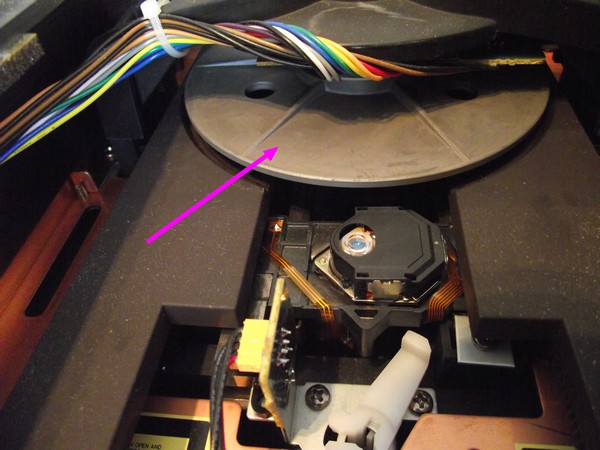

Remarquez le contre plateau en alu massif :

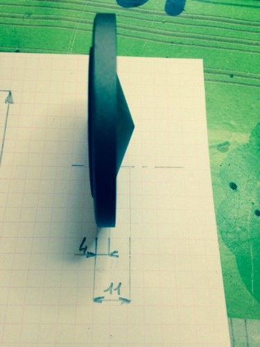

EMT938,
Il ne sera pas facile de trouver les coupelles, par contre c'est très facile à réaliser pour celui qui a un tour ou qui connait un tourneur !
Je pourrai donner les cotes si besoin.

Je veux bien les cotes s'il te plait.
Merci par avance.

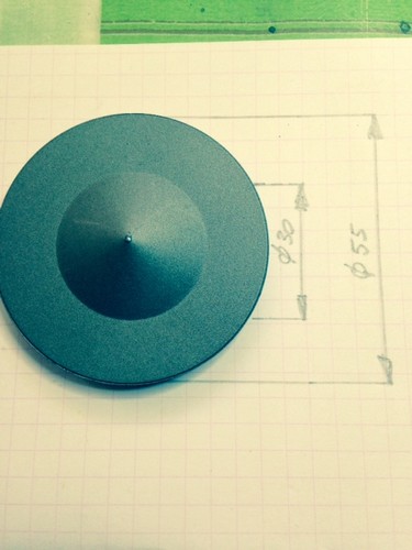

Est ce que ça va comme cela ? :
Je pense que c'est un acier, avec la sonorité de la coupelle, qui a subit un traitement de surface ( trempe ou autre).

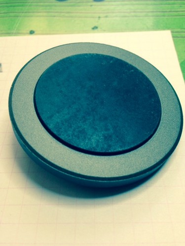

Et dessous il y a un patin en caoutchouc de forte densité :
