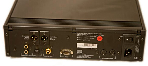

Pour les curieux comme moi, voici une vue "back side" du lecteur (source : http://www.positive-feedback.com/Issue2 ... an_588.htm).
Olivier
Obomusic - Just for fun

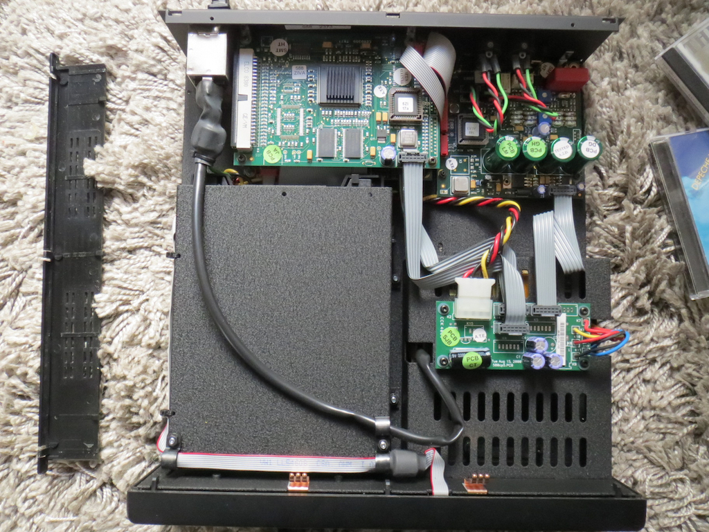

Bon allez, après un coup de motiv, j'ai ouvert le bazar
Bien fichu, un paquet de vis à retirer avant de pouvoir sortir le capot. 2 plaques de bitume sur les côtés (pas forcément d''origine)
L'alim à découpage est bien cachée sous de bons morceaux de tôle
Carte de contrôle : "le mini PC" :

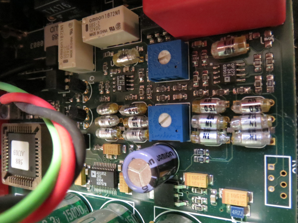

Notez les ressorts métalliques afin de bien relier les différents éléments du chassis. Les trous d'aération sont même bouchés pas une fine grille métallique (CEM) ! Conversion N/A, avec quelques styroflex.
30.000uF par voies ! C'est plus que la plupart des ampli que j'ai pu avoir
Pour le reste je suis bloqué : il me faut un outil pouvant dévisser les écrous de loin, type tournevis...
Emmanuel - http://sepiamps.blogspot.com/
