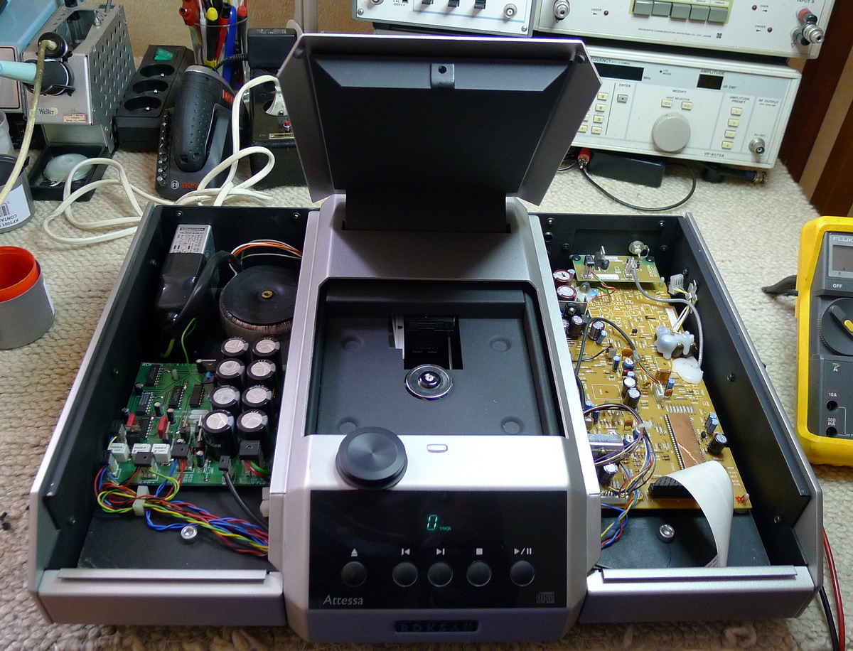

Je vous présente cette platine car elle est franchement rare sous nos cieux, le ROKSAN ATESSA DP3 est un drive comme la dénomination DP3 l'indique, il y a eu plusieurs déclinaisons d'Atessa certaines ayant un dac intégré. Sortie d'après mes recherches rapides autour de 92-93, elle est équipée d'un bloc laser SANYO SF-90. Elle ne possède qu'une sortie coaxiale.
Son look très spéciale style guerre des étoiles n'est vraiment pas commun, on aime ou on déteste, il n'y a que les britishs pour sortir des engins de ce style, un grand capot s'ouvre via une gâche électrique, dessous on trouve la mécanique, le cd étant maintenant par un palais magnétique. La mécanique est suspendue et le mot n'est pas trop faible par des ressorts très souples, cela bouge beaucoup lorsque l'on pose le cd c'est assez étrange on a l'impression qu'elle flotte...L'afficheur est réduit au minimum avec juste l'affichage du numéro de la plage et de l'index en cours de lecture.
A l'intérieur sur la gauche une alimentation assez cossue avec un transfo. toroïdal, à droite la carte électronique de gestion du laser, de l'afficheur et de sortie coaxiale. Ce Drive était à sa sortie du très haut de gamme avec un prix élevé.

Bonsoir Dominique, elle était en panne ?
OLDMARANTZ
Messages : 2188
Re: Roksan Atessa DP3
Message par OLDMARANTZ »
Salut Thierry :hello:
Oui plus d'affichage, en fait il y avait des capas qui avait coulées sur la carte de droite qui gère un peu toute l'électronique ces capas en coulant avait bouffé une piste, il manquait donc une alim, j'ai bien entendu changé ces capas et qques autres en tentant de réimplanter un peu plus propre, refait la piste et roule au redémarrage l'affichage était de nouveau présent... 8-)
Je te laisse admirer l'implantation exceptionnelle (vers les régulateurs...!) et le CI à gauche :(
La carte alim sans doute faite par Roksan fait un peu plus sérieux...
