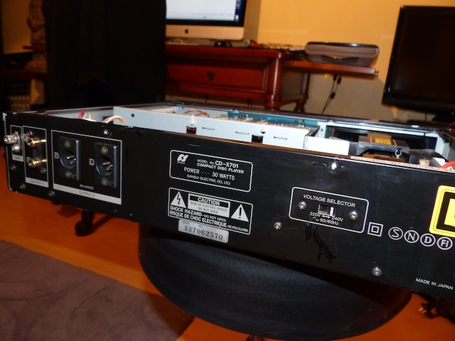

bonsoir,
J’ai acquis ce lecteur il y a bien des années ( je ne me souviens plus en vérité) j’apprécie vraiment le rendu musicale de se lecteur.
L’écoute est très bonne ,l’entrée casque est excellente.
Je n’ai pas pu tester les sorties XLR vu que mon ampli en est dépourvu , il ne lit pas pas les cd gravé ou alors très mal et de façon très aléatoire .
je pense qu’il aurais besoin d’une révision vue l’age de l’appareil.

Le dab, vous n'utilisez pas vos sorties XLR, sinon, vous auriez peut être remarqué que vos voix gauche et droite sont inversées.
Il conviendrait de croiser leurs deux connecteurs sur le circuit imprimé si un jour vous utilisez ces sorties
