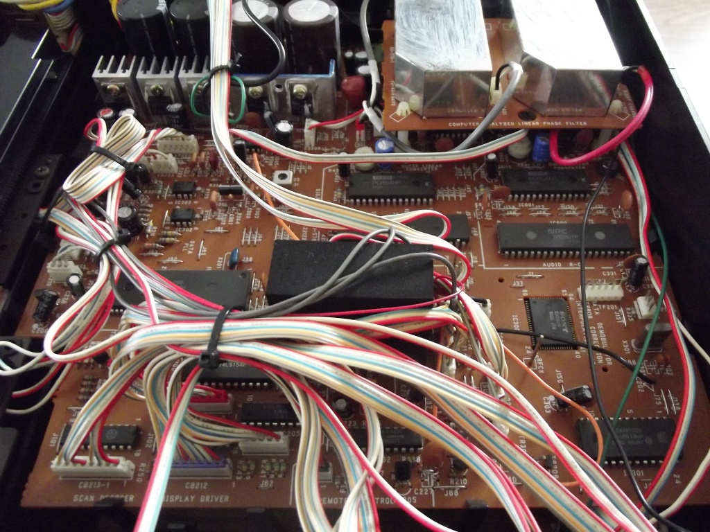

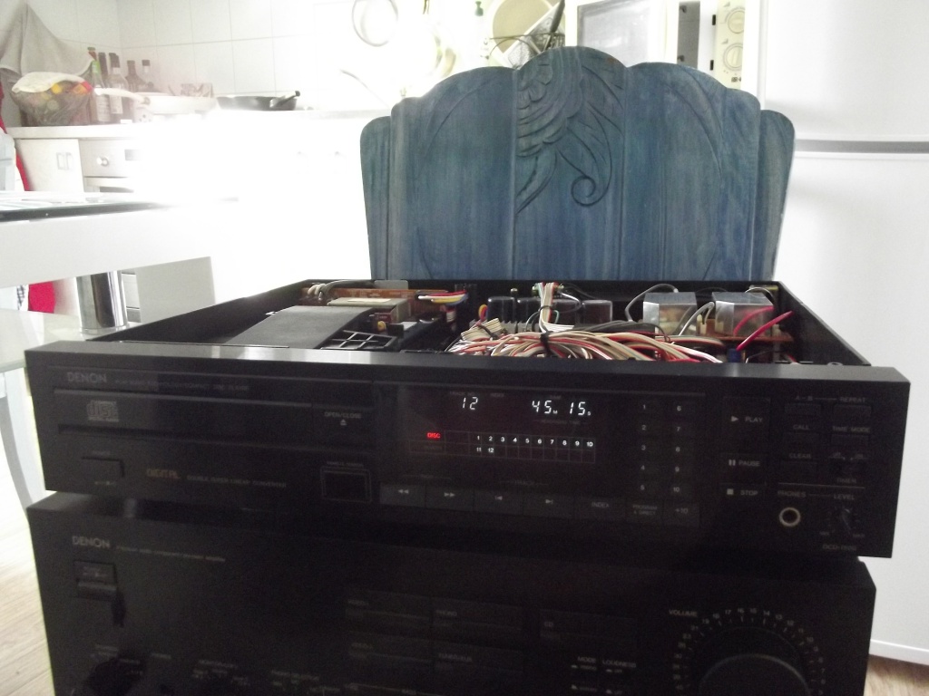

Merci pour la présentation !
Quel cirque au niveau câblage ... :o
Re: DENON DCD-1500
En effet ....le câblage est envahissant :? c'est honteux à ce niveau de gamme :-D

J'ai eu cette Denon en réparation une fois, attention aux soudures surtout là où ça chauffe, elles ne sont pas de la meilleure qualité...
Beaucoup de plastoc, du câblage anarchique, beaucoup de circuits intégrés, je ne suis pas particulièrement fan :spamafote: Mais elle sonnait quand même bien !
Comment c'est loin...
Re: DENON DCD-1500
C'est vrai côté construction , il y à beaucoup mieux ...très largement même ....

6 kg quand même malgré le fait qu'une partie soit en matière plastique... avec, un cablage peu professionnel :autralia: mais elle "chante" bien, c'est l'essentiel :!:

Il n'y a aucune incompatibilité structurelle avec la 1500 tous les cd passent quand la platine est en état de fonctionnement et c'est une platine très fiable malgré le désordre intérieur. Le seul soucis que je connaisse c'est comme le dit Dylan la tenue des soudures, d'ailleurs on voit sur la photo de Louis les soudures qui chauffent, il y a donc de bonnes chances que ton problème vienne de là
