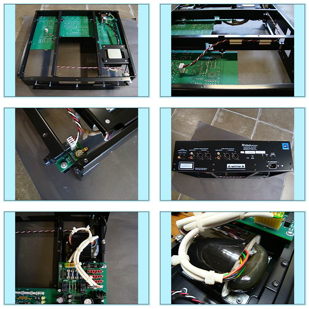

L'appareil est monstrueux au niveau dimensions, plus massif qu'un B225 par exemple, et ne parlons pas du poids de la bête (10,4kg) ! ! ! :ouaou:

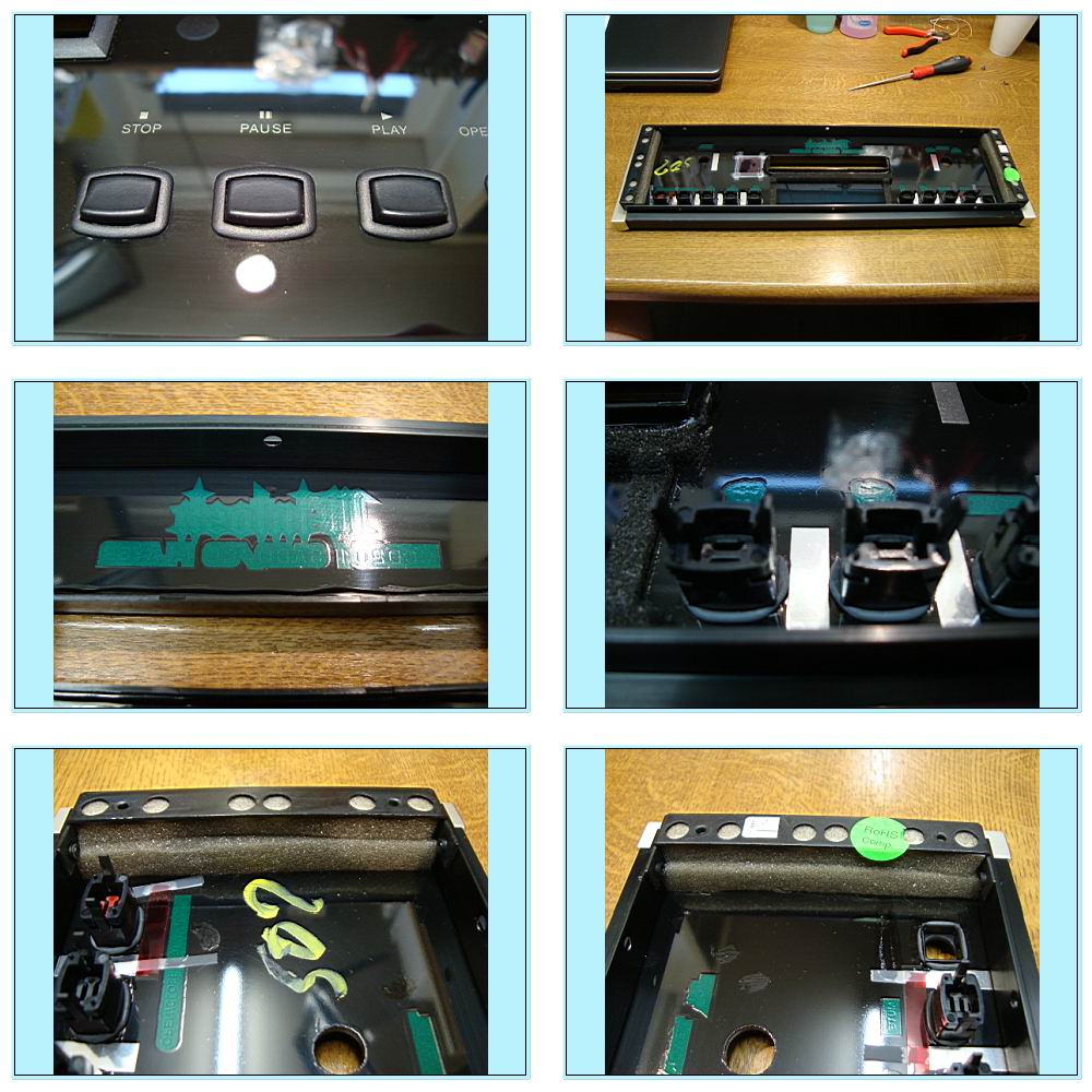

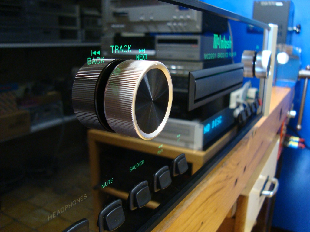

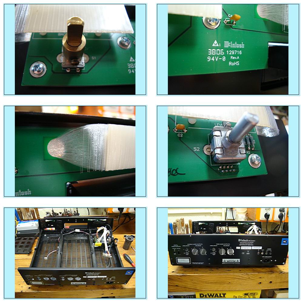

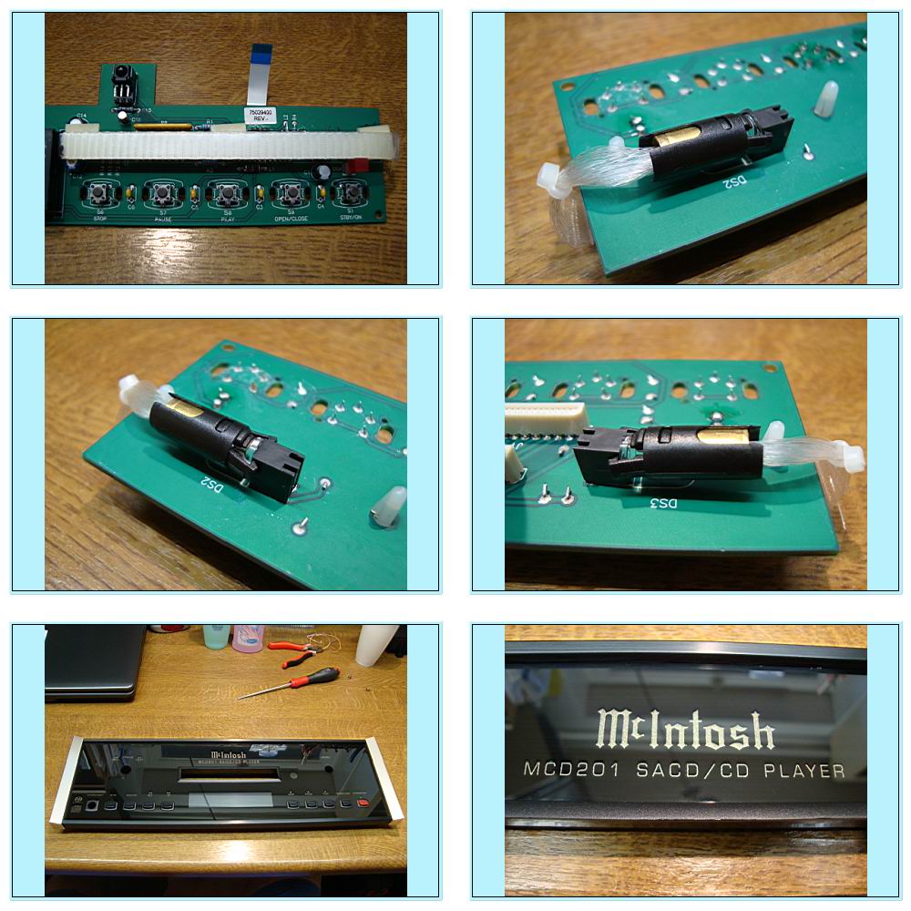

Belle façade en verre rétroéclairée par du LED . . . . et oui vous avez bien lu, des LEDs vertes hautes intensités avec l'aide de la fibre optique, qui propage la lumière jusqu'a une sorte d'écran placé derrière la sérigraphie. Un système parfait et stable dans le temps, plus de lampes à remplacer, plus de chaleur, et en prime une très jolie teinte verte . . . . bien vu les ingénieurs MC ! ! !
La finition est exemplaire (sauf la mécanique tout plastique) une grosse faute de MC, corrigée avec le 301 (tout métal) et oui, mais pas le même prix non plus ! ! ! :whistle:

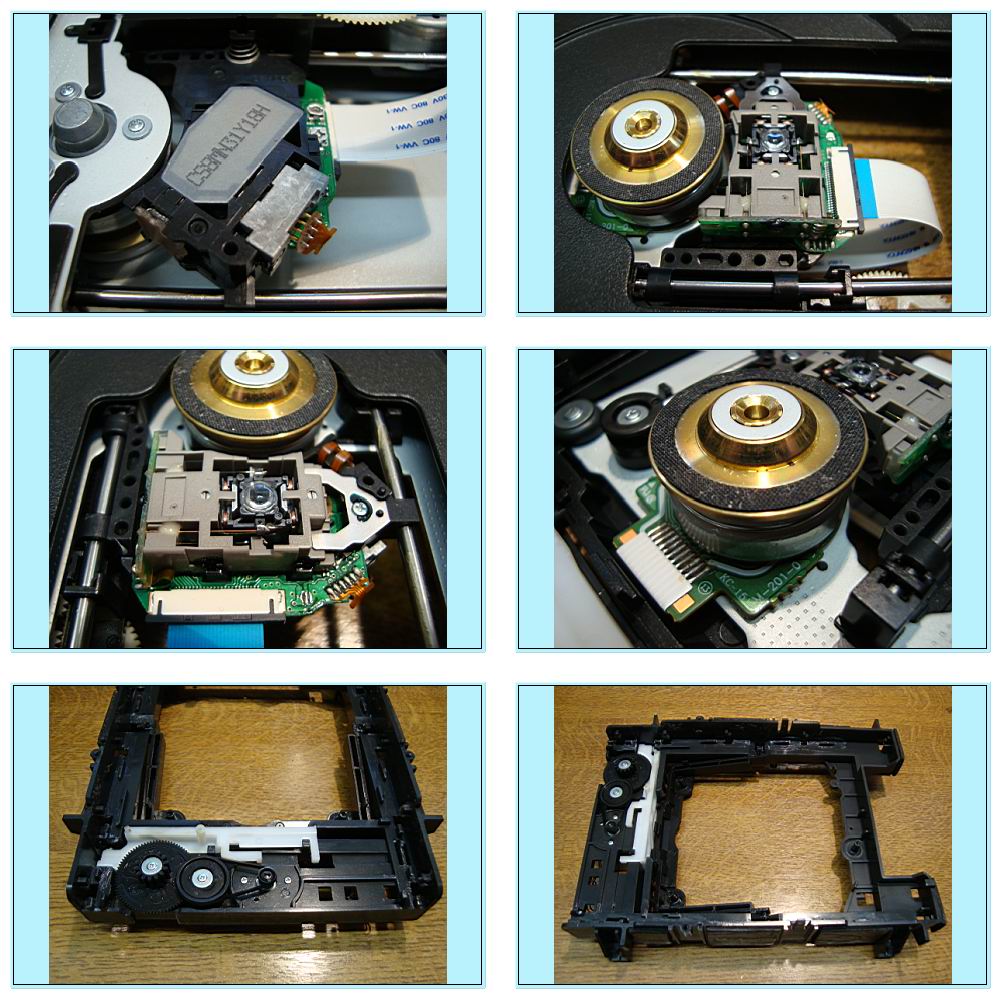

La technologie embarquée est celle d'un lecteur multimédia informatique (pratiquement tout le SACD est constitué par cette mécanique), un RAYMEDIA RL-S880 (Made In Taiwan), le laser est trouvable très facilement, par contre pas la mécanique (enfin, perso j'ai rien trouvé sur la toile).

Pour les griffes, cela m'a valu d'ailleur une discution avec le vendeur qui m'a remboursé une GROSSE partie de mon achat, en effet il était intolérable d'avoir ce type de marques sur un appareil de ce prix ! ! ! :baston:
PS: un problème de courroie et de graisse était à l'origine de ce bloquage ! ! ! :whistle:
J'ai oublié, l'intérieur était couvert de bitume (pas d'origine) donc, j'ai tout enlevé car collé n'importe comment et très mal, enfin presque, j'ai gardé ceux placés dans le couvercle, eux corrrectement placés et proprement.
Les étiquettes sont refaites sur le bloc laser, car pour avoir retiré cette m**de, le papier n'a pas résisté ! ! ! :/

La connectique est assez complète, des sorties XLR et RCA (variables) les autres (fixes), j'ajoute deux sorties numériques, une optique et une RCA ! ! !
Pour durer . . . . ça c'est une autre histoire . . . . nous verrons dans le temps. En tout les cas c'est bien regrettable d'avoir placé une mécanique aussi "faible", cette machine méritait de recevoir quelque chose d'autre . . . . surtout vu le prix d'achat (en neuf) ! ! !
