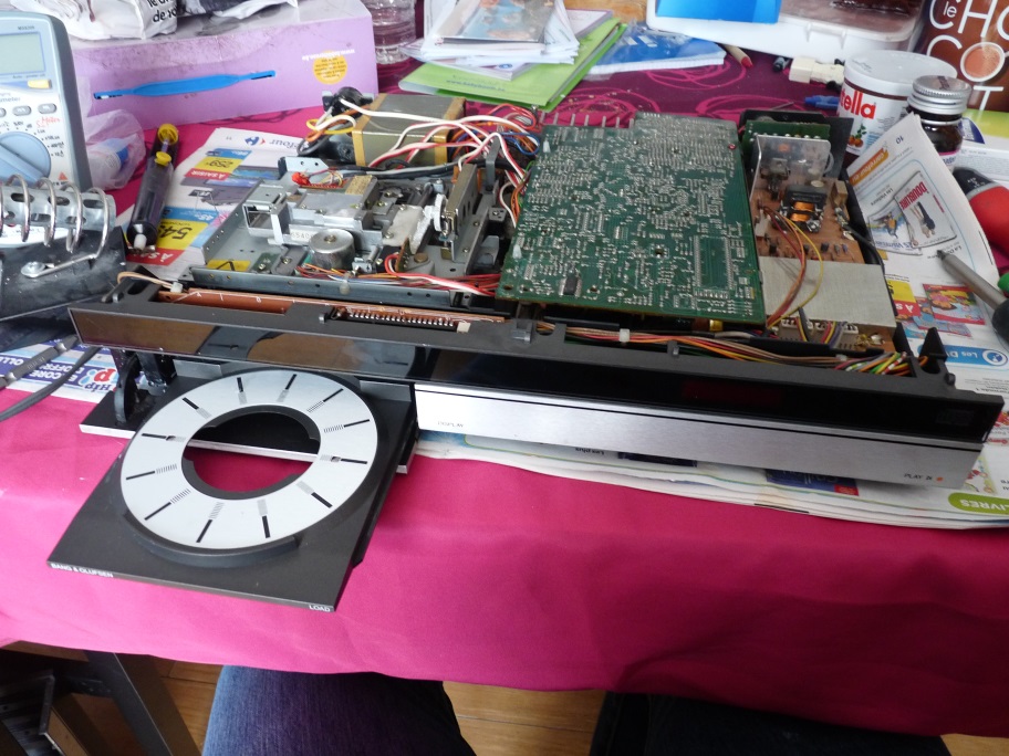

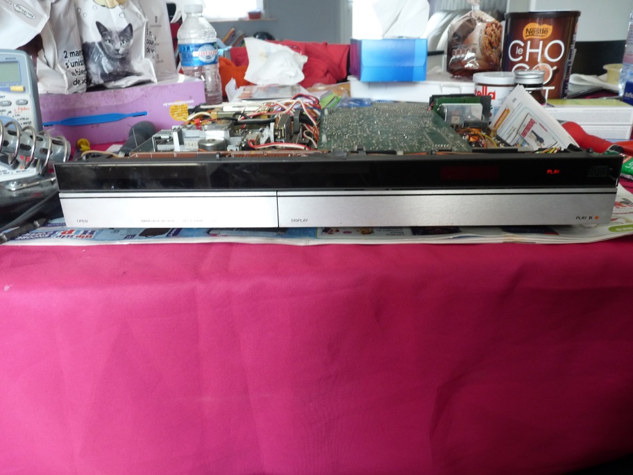

il y a quelques temps... heu environ 1 ans je crois. j'ai acquis ce très joli lecteur helas en panne.
B&O fidèle a sa réputation est plutot complexe. mais bon le look de ces engins incite aux efforts.
donc hier je l'ai ressortie. et inspectée bon certains problèmes étaient évidents et relevaient du sabotage. tous les fusibles cannibalisés, tous les câbles du sélecteur de tension sectionnés. vite ressoudé vite refusiblé.

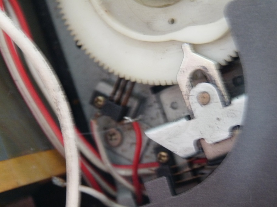

d'autres plus délicat. le palpeur de position du tirroir abimé, le point central du palpeur n’était plus relié et le oeillet arraché.
bon ça j'ai su réparer avec un peu de soudure.
mais voila le probleme le plus delicat:

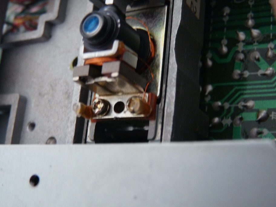

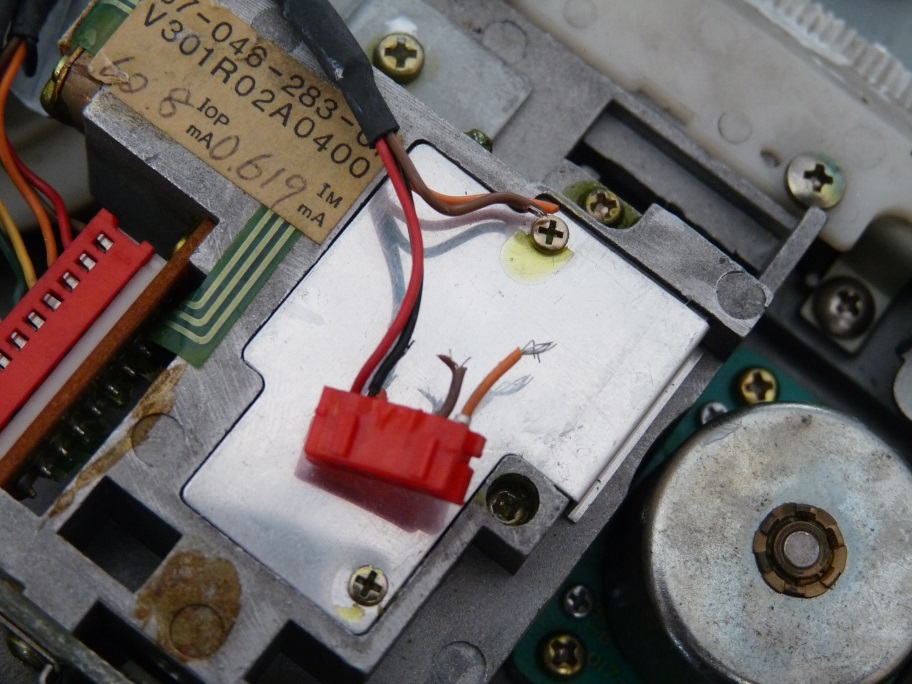

le connecteur des bobines servant a l’alignement du laser a été arraché et l'autre câble aussi a morfler.
je dois donc vérifier les bobines sont en état. et essayer de les reconnecter... ça va pas être une sinécure je le sens.
et dernière chose la courroie d'entrainement du tiroir est distendue

les nouvelles du jour les deux bobine sont reconnectée, et fonctionnent. elles bougent toutes deux.
mais la platine n'est pas encore opérationnelle, et pourtant j'ai essayé toutes les combinaisons mais la platoche n'arrive pas a faire le focus.
je vais devoir sortir oscilloscope.
