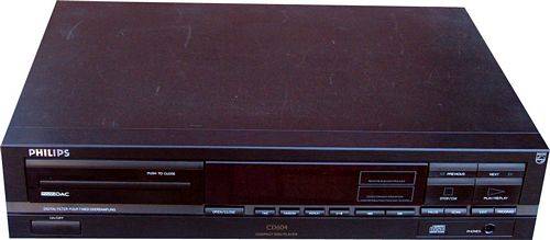

salut tout le monde
quelq'un aurait il des infos sur ce modèle de philips? vous avez des photos de l'intérieur ici http://www.flickr.com/search/?q=philips ... searched=1"
je pense que c'est toujours mieux que mon lecteur dvd noname
merci!

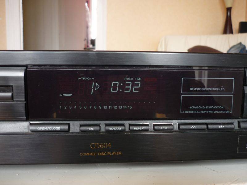

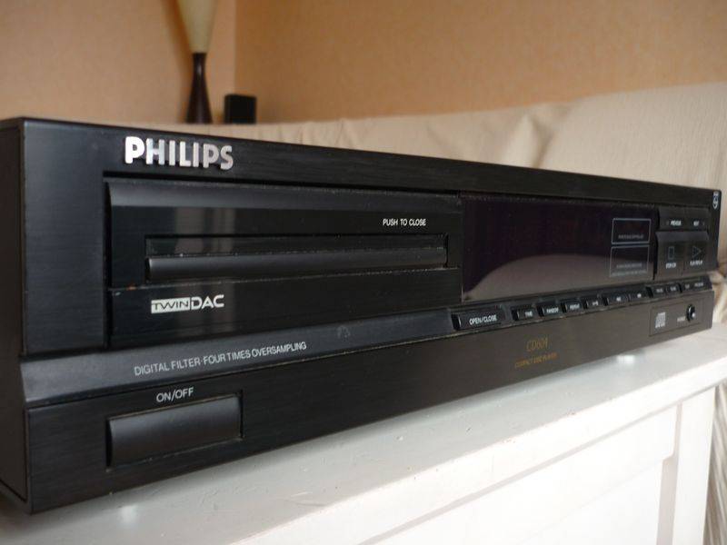

voili voilou, récupérée cet aprem, je m'étais planté pour le prix c'était 19euro
je m'adresse ici aux jeunes padawans comme moi:pour 20euro une bonne platine ça fait déjà une bonne diff. Après faut pas s'attendre à des miracles, néanmoins les changements sont réels et agréables
merci pour vos conseils!
au niveau du son je confirmes la "cristallinité" de cette platine, à savoir que sur mon lecteur dvd les basses étaient plus grassouillettes, maintenant c'est plus sec.En tout cas grosse dif sur un live des rita que je trouvais de mauvaise qualité avant et qui est beaucoup mieux maintenant je m'adresse ici aux jeunes padawans comme moi:pour 20euro une bonne platine ça fait déjà une bonne diff. Après faut pas s'attendre à des miracles, néanmoins les changements sont réels et agréables

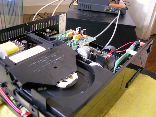

Si tu as cinq minutes, nettoies la lentille du bloc laser, car si ancien proprio fumeur ou poussières dans la maison en général c'est crade.
Mode d'emplois:
Tu débranche la platine
Tu ouvre la platoche par retrait des vis derrière qui tienne le dessus
Enlève le capot,ensuite tu soulève le palet presseur du CD le triangle noir en ferraille c'est pas une Philips en photo mais c'est le même lecteur laser. Avec un coton tige et un peu d'alcool à 70 °ou 90° tu frotte le lentille tout doucement
Laisser sécher, regardes si pas de fil de coton qui traine sur la lentille.
Remise en place du palet presseur , rebranche, un cd et hop essai.
Si OK on referme...
Voila...
