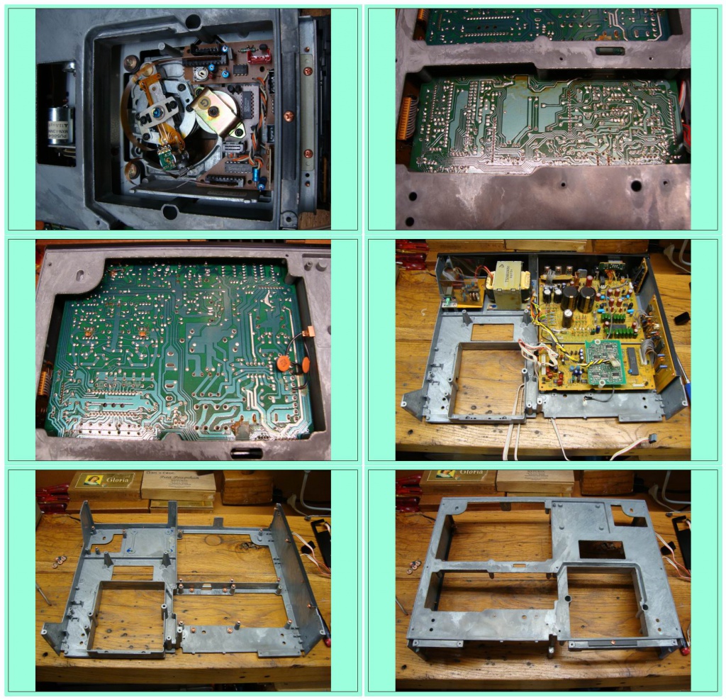

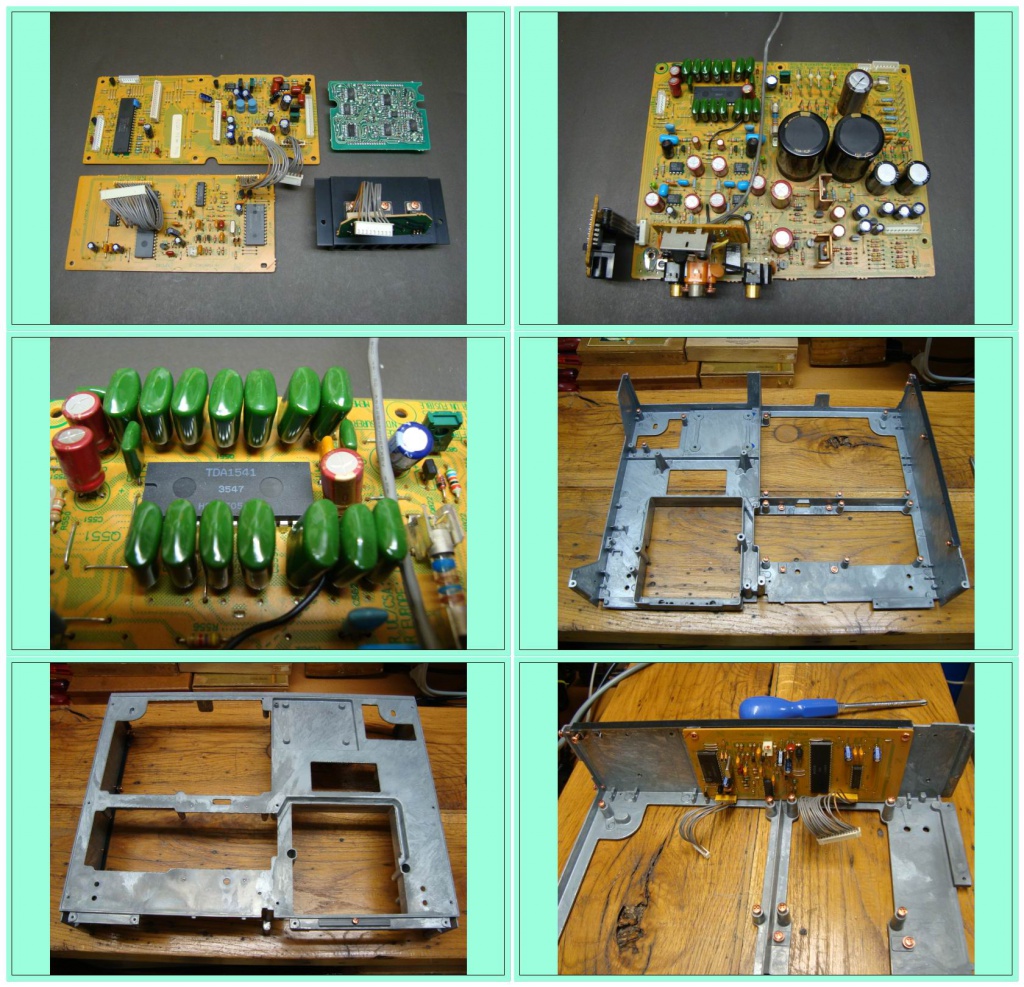

Ma "petite" dernière, une CD960, une vraie machine de guerre mais avec un grand défaut dans sa cuirasse, en fait le mécanisme du tiroir est une vraie merde de chez merde, c'est vraiment dommage au regard de la qualité du reste ! ! !
Ce n'est surement pas Philips qui est a l'origine de ce mécanisme, mais bien Marantz, bon je sais que les deux avait fusionné, mais quand même de là a faire pareil stupidité ! ! !
Le tiroir est composé d'une sorte de treuil, qui comporte un moteur, deux poulies et bien naturellement deux courroies, tout ce beau monde est ensuite relié avec encore deux poulies et un cable......
Cela est guidé par une tige sur lequel le tiroir glisse, le point noir c'est le type de graisse, j'ai essayé quelques graisses sans résultats, puis j'ai en dernier lieu essayé de la graisse blanche......miracle, ça fonctionne ! ! !
Ensuite il y a le presse disque qui lui aussi est motorisé avec également deux poulies et courroies, sans oublier les cinq micro-switch et l'électronique qui va avec, deux ICs pour gerer ce petit monde ! ! !
Résumons, pourquoi faire simple quand on peut faire compliqué. :non!:
La qualité d'écoute est renversante en terme de qualité, chaleur, détail, stéréo.....faut encore que je l'écoute sur mes RF7, et surtout avec le DAC960 puisque cette platine était l'association parfaite lors de sa sortie en 1987......DAC960+CD960...... logique non? :casque:
Elle est équipée d'une sortie optique de grande qualité, de deux sorties numériques et enfin, d'une sortie analogique ! ! !
Le bloc laser est un CDM-1......le meilleur pour cette époque ! ! !
Voiçi un lien avec des explications (en Anglais) ainsi que quelques photos ! ! !
http://www.marantzphilips.nl/philips_cd ... yer/#specs"
Les photos.
