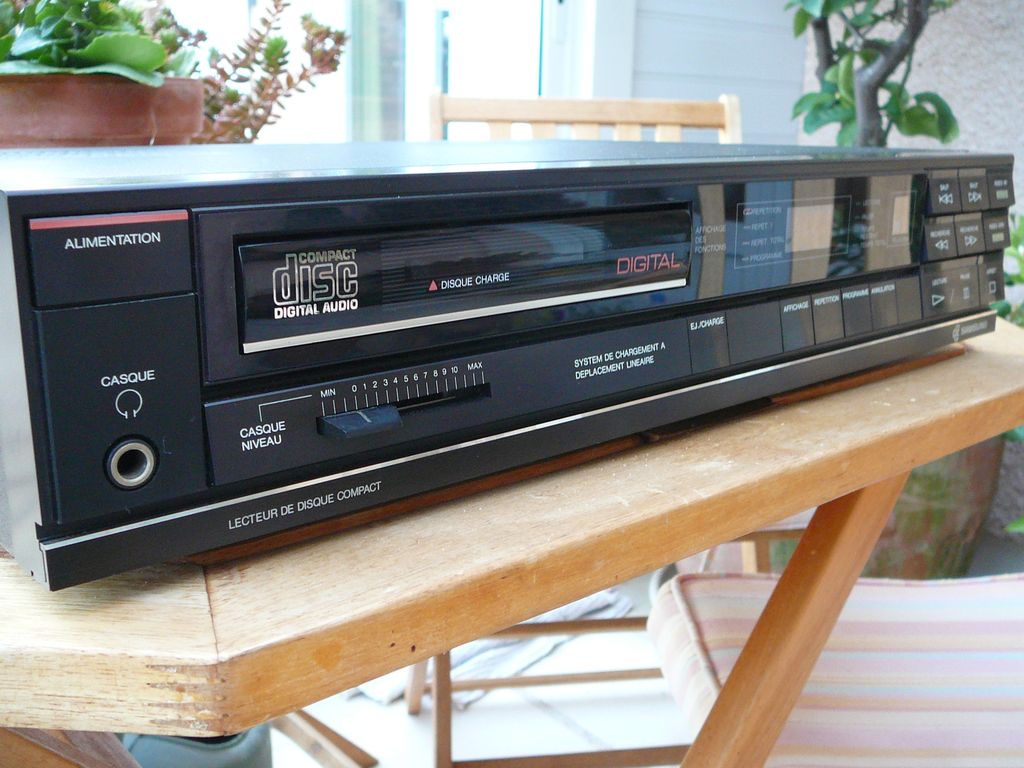

En sortie du quizz cette platine vue sur le BC pour 20 €.
Une recherche sur la toile ne donne rien, introuvable, pas de photos ou si peu mais vu le look et la telco c'est pas tout jeune.
Contact avec le vendeur, un monsieur très gentil qui me dit que cette platine est comme neuve et qu'elle n'a pas fonctionné depuis au moins un an.
Rendez vous est pris, je prends un casque des CD et quelques outils.
La platine est comme neuve, très bien conservée à l’abri dans un meuble.
Hélas la platine ne veux rien savoir, pas de son sur le casque, le lecteur fait du bruit et pas très rassurant le bruit.
Bref je vais partir et le monsieur me dit qu'il me la donne sinon c'est poubelle, un grand merci à lui
Voici donc le CD Samsung chez moi.
Comme je vous disais elle est mint, avec sa télécommande qui a souffert du coulage des piles on verra plus tard pour la récupérer.

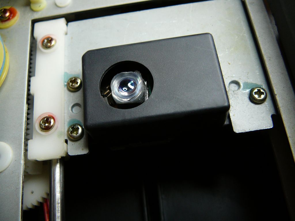

La tête de lecture

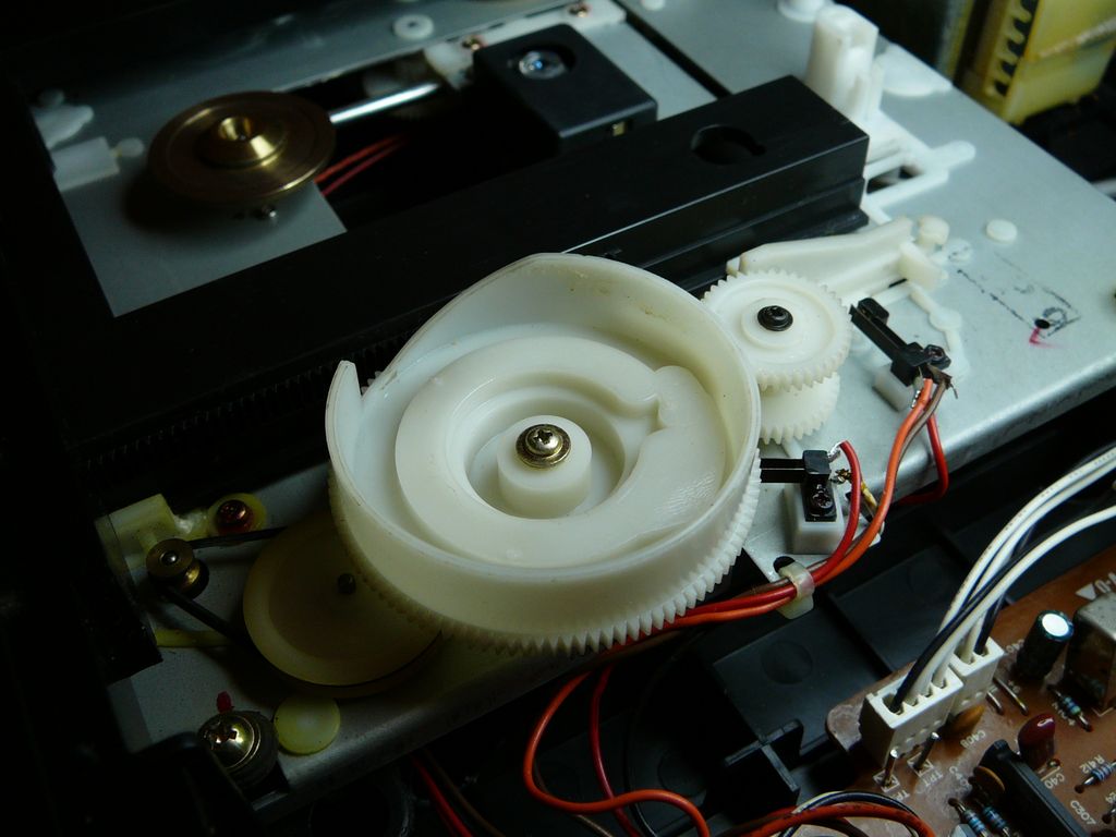

Et une vue d'ensemble
C'est pas mal agencé, un peu le bordel de câble à la Sony, des composants correct voir plus avec un mélange de marques BB, Sanyo, Yamaha ....
4,2 KG chassis tout plastique, de jolis pieds amortisseur, un vrais bouton M/A, une alim correcte, bref pas mal mais ressemble à rien de connu pour moi en tout cas.

Après un nettoyage de la lentille, un dépoussiérage en règle de l'intérieur et un graissage des guides on remet en marche avec le casque AKG sur les oreilles et :genial: elle fait du son.

c'est la méca de la yamaha CD-X2.
peut être une CD-X1 ou CD-X3 rebadgée, platine dans les mêmes dimensions dont je ne connais pas l'intérieur mais qui est la sœur de la X2.
le lien vers l'article et les photos de la X2 : viewtopic.php?f=21&t=2270
La cd-x1 comme la cd-x2 ont des convertisseurs dans des boitiers DIL. Ta platine possède des convertisseurs dans des boitiers plus récents genre QFP
il faut peut être gratter du coté d'un modèle similaire mais à télécommande .

Un truc bizarre la platine de lecture est montée flottante,pas serrée du tout sur son embase, est ce normal?
