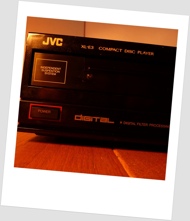

Un petit sujet sur une platine sans prétention qui au final distille un son détaillé et précis.
Tout a commencé ce dimanche matin. Je met la main sur cette platine que j'ai depuis des lustres. Je la savais en panne mais je ne l'avais jamais ouverte.
Qu'à cela ne tienne. Un p'tit coup de tournevis et...
Vue sans le chariot porte CD Bon après un rapide diagnostic, 2 courroies + la lampe de rétroéclairage de l'afficheur à cristaux liquides à remplacer.
Au niveau des courroies, j'étais quasi certain d'avoir les pièces... et effectivement c'était bien le cas.
En ce qui concerne la lampe, j'ai eu beaucoup plus de chance: La chance s'appelle "nicodio", un sympathique forumeur audiovintage (un voisin!) qui m'a proposé de participer à sa commande conrad.
Nicolas devait commander des lampes ... J'en ai fait de même et dans ma commande, il y avait exactement le modèle requis pour cette réparation!
J'en ai également profité pour nettoyer et lubrifier les pièces en mouvement. Je dois avouer que j'étais circonspect lorsque j'ai constaté que dans la cinématique permettant le déplacement de la tête Laser il y avait une courroie. Après avoir remonté la bête, cette platine fonctionne parfaitement. Pas de saut de plage, bon suivi de piste. Elle n'est certes pas la plus rapide que je connaisse (2, 3 secondes maxi entre 2 pistes).
Je viens de m'écouter 2 CD (Mark KNOPFLER et Lisa EKDAHL). Elle était associée à un Lux LV-104u et des B&W DM5. Ce fut un vrai régal.

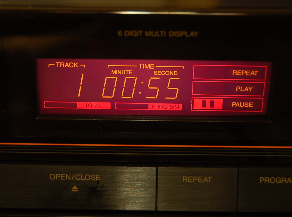

Allez deux dernières p'tites photos pour la route... J'adore l'afficheur de cette platine lumineux et clair.
Je ne pensais pas garder cette platine... J'ai changé d'avis.

Jolie platine, j'aime bien l'affichage . . . . . comme toujours, les associations sont importantes et d'une platine à l'autre la sonorité change alors beaucoup ! ! !
