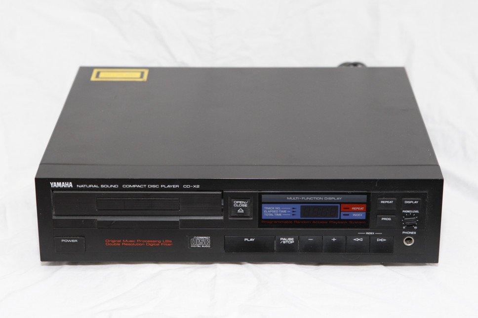

Récupéré chez mes parents, ce lecteur Yamaha CD-X2 acheté aux alentours de 1986 a bercé mon adolescence.
Il a été remplacé il y a une dizaine d'années par un lecteur CD Luxman.
Il montrait des signes de fatigues il y a 10 ans avec des problèmes de suivi des piste et malgré un nettoyage de lentille, cela ne s'améliorait pas, je ne m'étais pas attardé dessus.
aujourd'hui, content de mon déterrage, je l'ouvre pour prendre quelques photos pour vous en faire profiter et je remarque la courroie du plateau détenue
bingo, celle du chariot laser l'est aussi, surement la source du problème initial.
Le graissage du guidage sera repris de toute façon.

Voici les photos demandées
Il s'agit d'un bloc optique Yamaha MLP-2C propre à la marque et utilisé uniquement dans ce modèle de platine. Sansui semble l'avoir utilisé dans une de ces platines.

Elle est originale cette petite platine, je suis curieux de voir la totalité de l'intérieur ! ! !
C'est quel type de bloc laser?
Fait attention à ne pas mettre de graisse là ou il n'y en a jamais eu ! ! ! :repect:

mise à jour des photo !
j'ai 2 courroies à remplacer, de même dimensions, ils sont trop fort chez yamaha !
ainsi que des condos chimiques qui ont coulé.
Il faut prendre des courroies carrées de 32 x 1.2mm

Bon , après le changement de 4 condensateurs (dont 2 par sécurité) et 2 courroies de 32mm (en fait sinon c'est un peu lâche et ca patine), le lecteur CD revit
Le tracking de piste fonctionne à merveille, la lecture de la TOC du CD se fait dans les trois secondes.
un petit Diana Krall là dessus (Devil may care) sur la sortie casque, pas mal du tout, ca s'écoute
